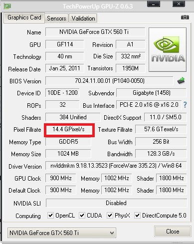

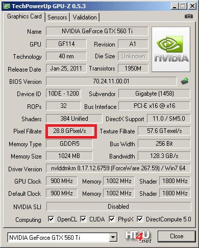

Mir ist eben in GPU-Z folgendes aufgefallen :
Meine GTX 560 TI OC
Die selbe GPU eines anderen Users
Wo könnte das Problem sein ? Netzteil scheiße ? Mainboard nicht gut genug ?

Die Pixelfüllrate ist ziemlich egal.

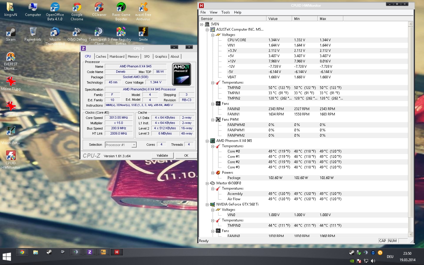

Würd mal auf SOftware fail tippen oder aber der CPU taktet nicht voll durch, mach mal nen screen von CPU-z und HW monitor, wärend Prime95 läuft.
Also CPU taktet auf die 3GHZ, die vorgesehen sind laut CPU-Z.
