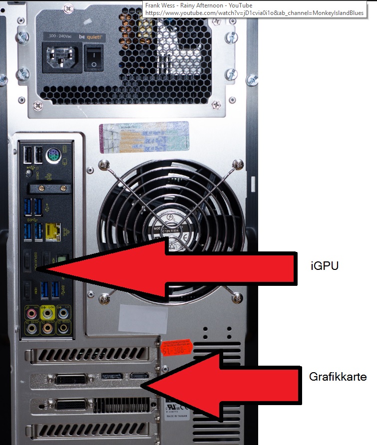

Hast du den Monitor an den Waagerechen DVI /HDMI stecker angestöpselt oder den horizontalen ?
Bzw an dem Vom Mainboard (IGPU) oder den der Grafikkarte ^^:rolleyes:
Du musst den Monitor an die Grafikkarte anschließen, nicht an das Mainboard... 12.jpg
Klingt so als hättest du den Monitor am Mainboard und nicht an der Grafikkarte angeschlossen.
Gehe mal ins BIOS und deaktiviere die Intel GPU... Dann steckst du das Kabel in die NVIDIA Karte.
Das geht ja schnell hier....

Öhm mach mal zur sicherheit ein Bild vom dem PC (von hinten).

Die Lösung war ganz einfach, ich bin ein Idiot. Der Monitor war an dem Motherboard angeschlossen und nicht an der Grafikkarte, habe davor nur einen Anschluss gesehen und dachte der muss logischerweise der richtige sein...Habe aber vollkommen den kleinen Silbernen Deckel ingnoriert der auf dem richtigen HDMI Anschluss liegt, sah für mich vor dem entfernen wie ein anderer Anschluss aus :freak:. Jetzt funktioniert alles so wie es sein sollte!
