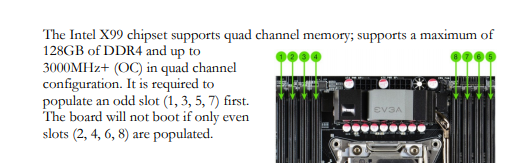

Ich habe keine Lust nachzugucken, aber in der Regel beginnt die Ram Belegung bei den geraden Zahlen...also Slot 2 4 6 und 8.

Das mit dem RAM teste ich mal

So hatte ich die RAM Belegung. 1 3 5 7
Ein Klicken beim Start hatte ich auch, bei mir war es (aus unerklärlichen Gründen) das XMP Profil, bei manueller Einstellung von Timings, Spannung und Takt hatte ich keine Probleme mehr. Vielleicht hilft das :-)
Sobald ich den letzten Riegel in den Slot 7 lege, kommt dieses Geräusch.
Bios hatte ich resetet aber das brachte nichts. Dann werde ich mal zusehen, dass ich einen Monitor anschließen kann um die Timings manuell einzustellen.
PS: Das Geräusch kommt auch, wenn nur EIN Riegel im in Slot 7 Stecke
