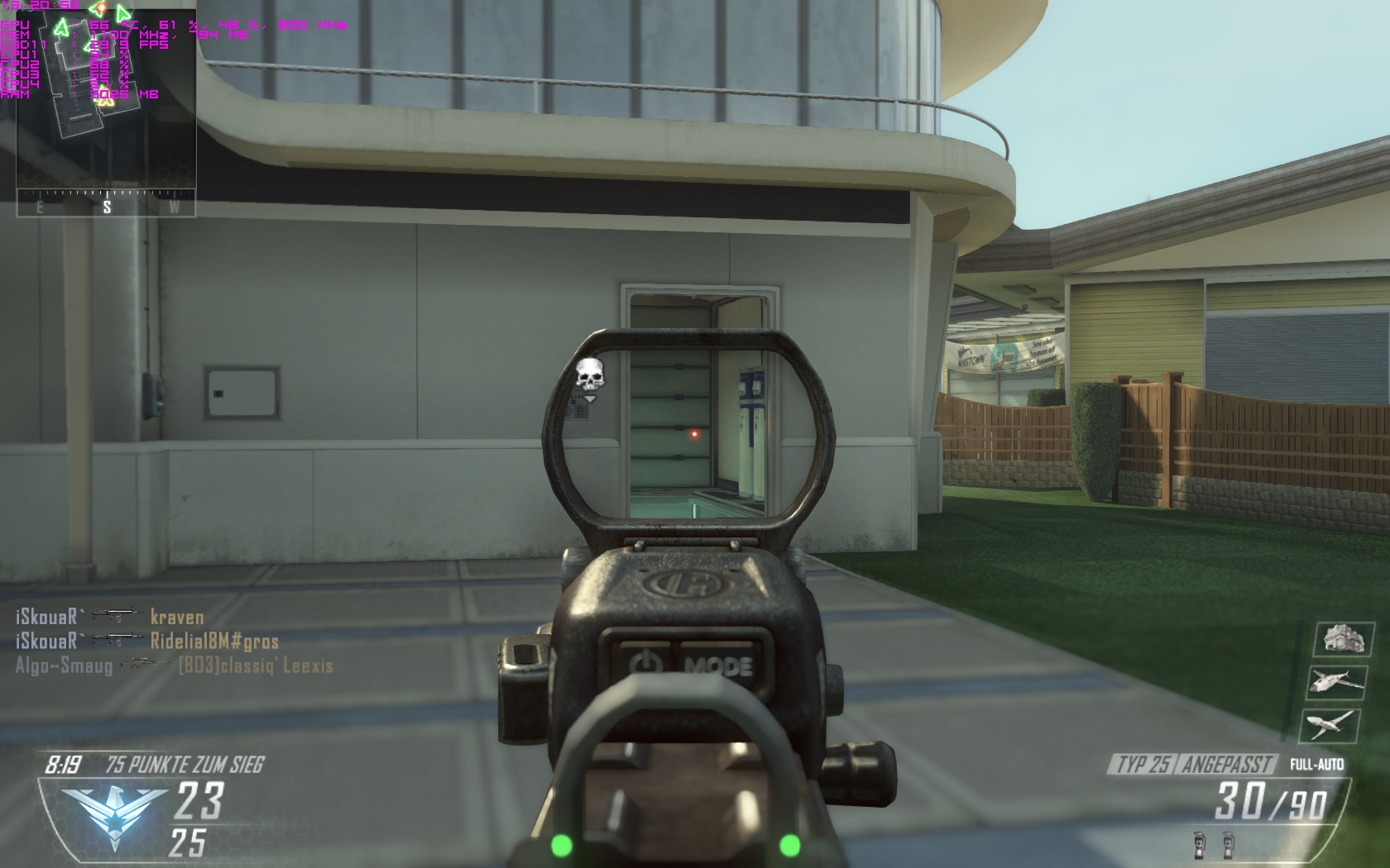

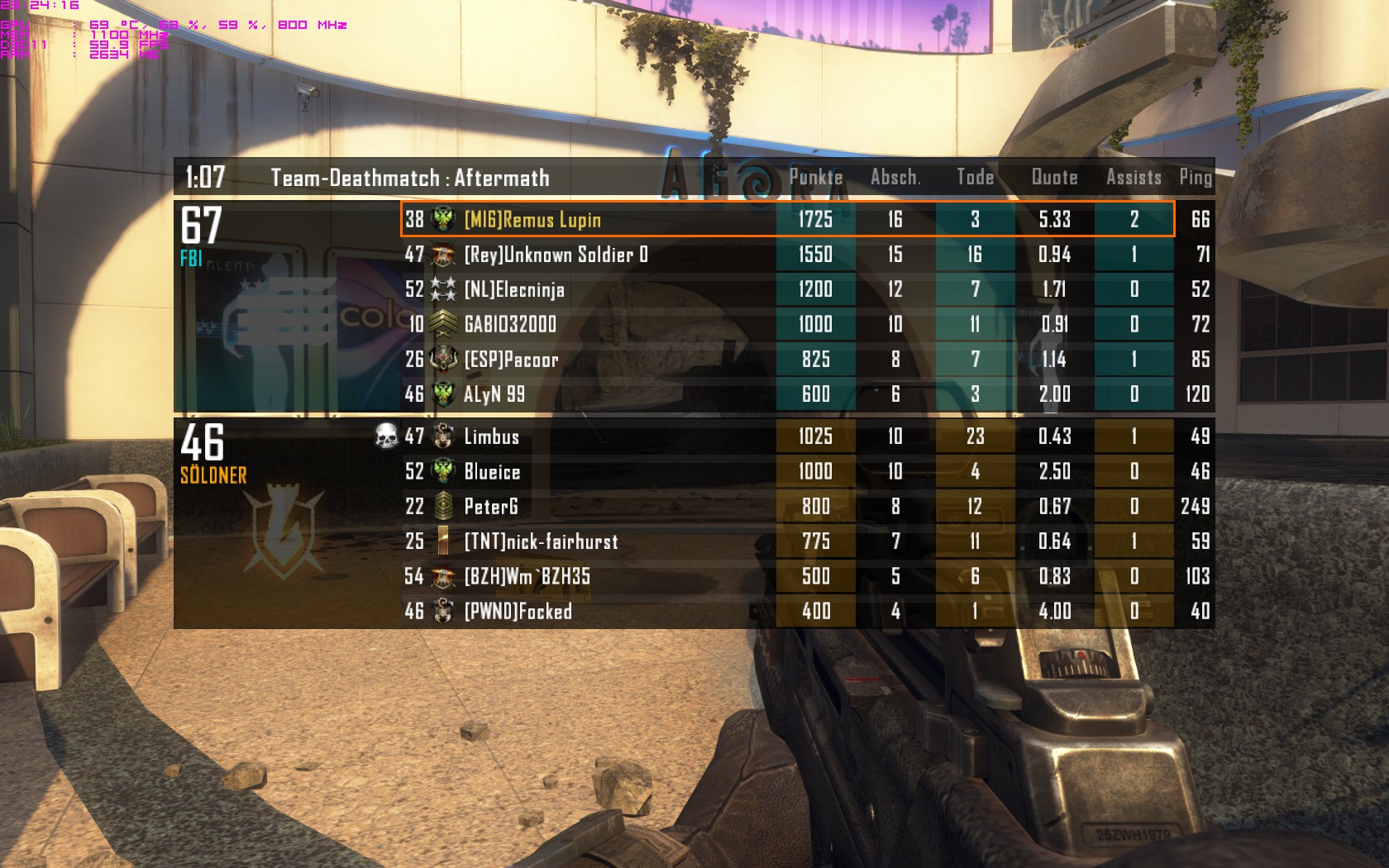

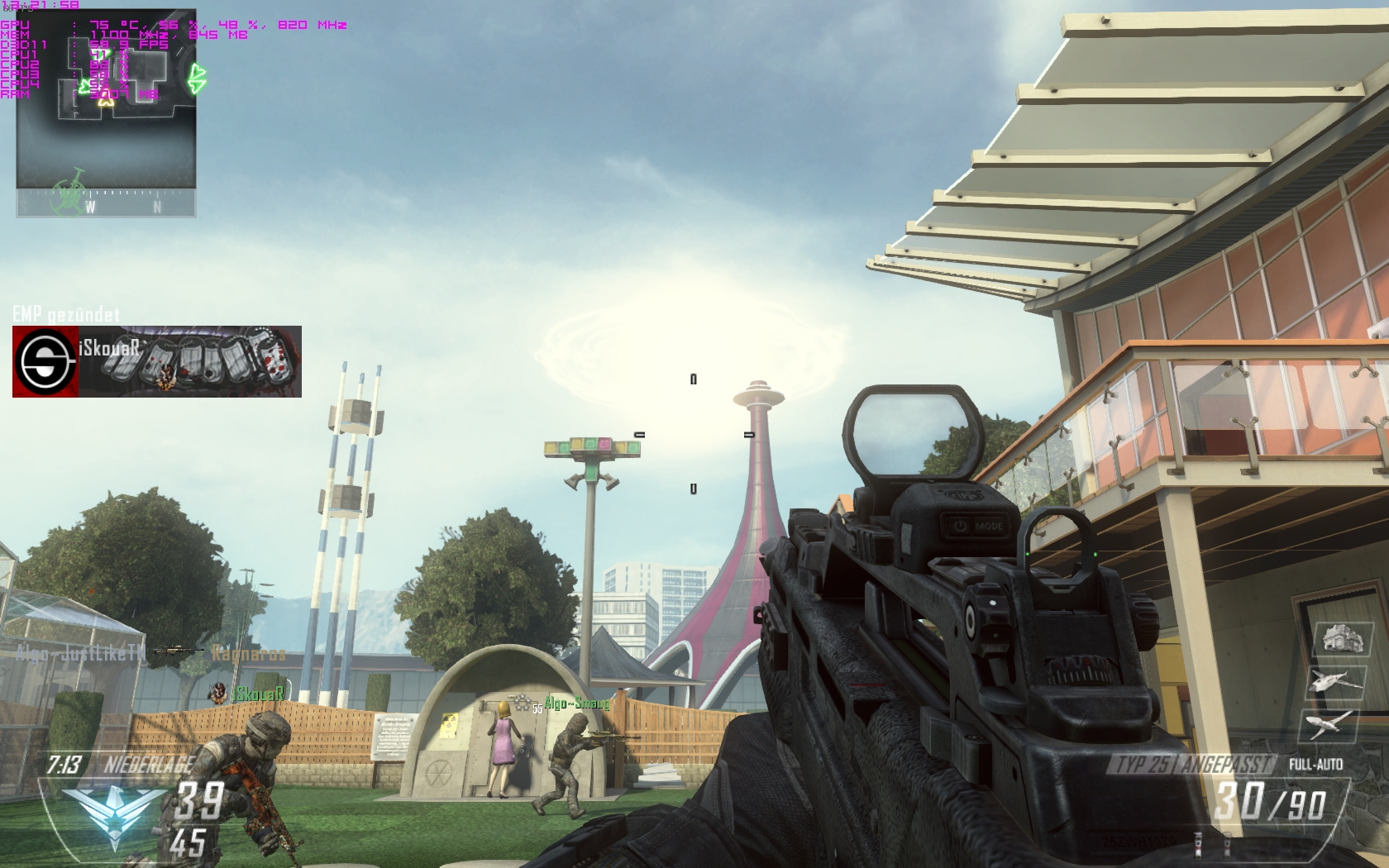

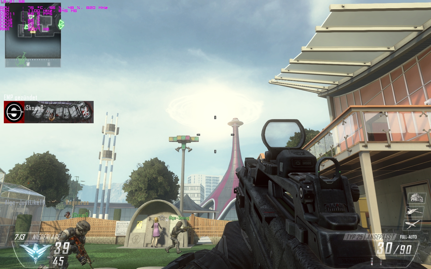

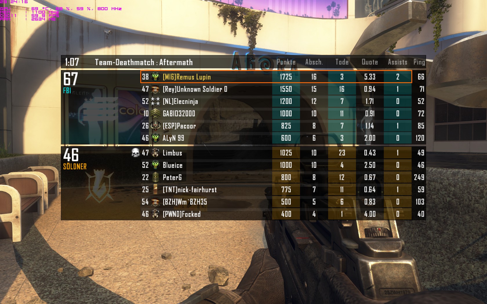

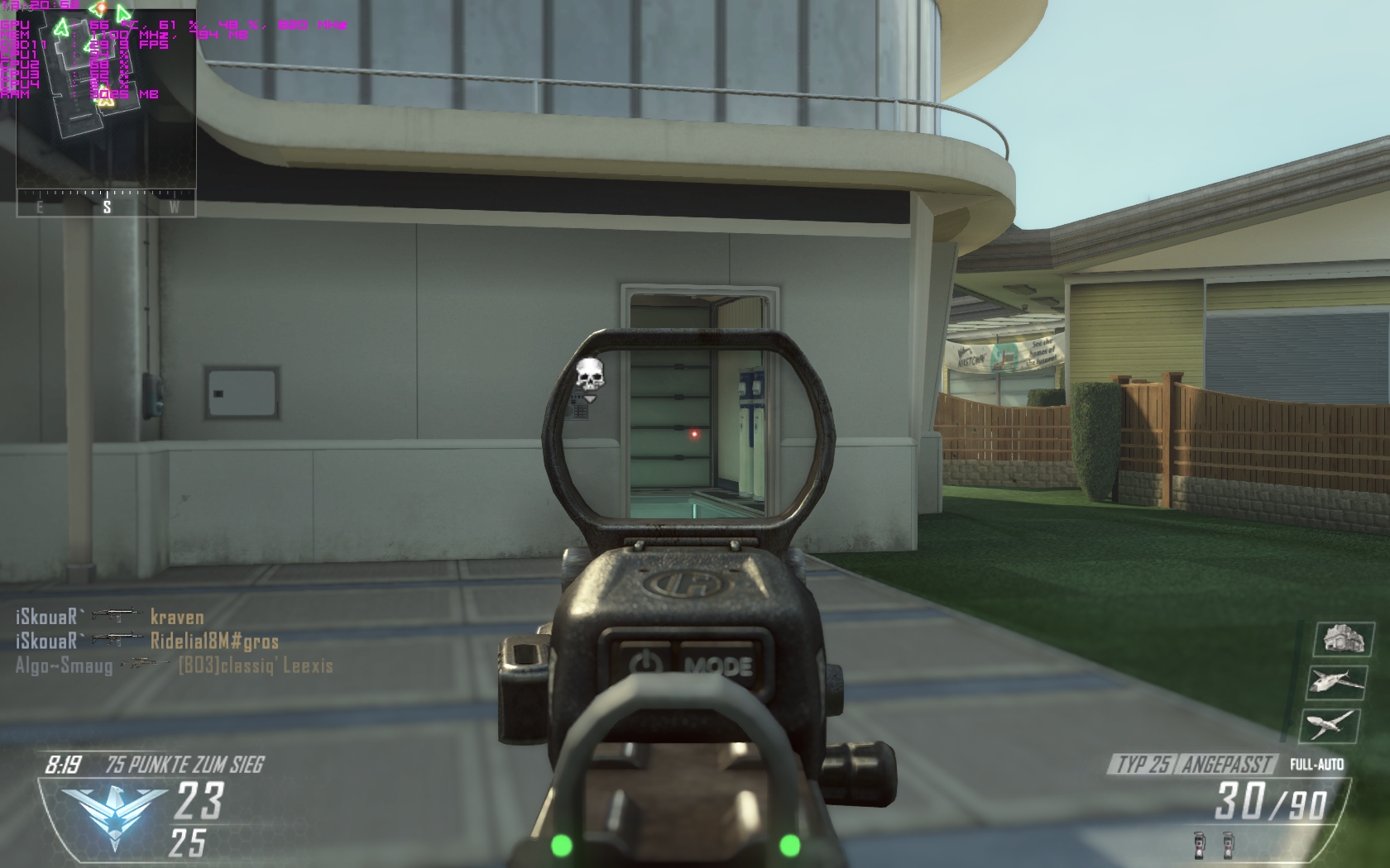

heute habe ich Enderal installiert und 4 kerne ausgewählt. Problem beim Spielen: habe extreme Ruckler und meine GPU Auslastung ist bei 10 % oder auch mal 0%. Bei Black Ops2 das gleiche nur nicht so stark. Da habe ich wenn ich nicht durch das Visier schaue 50-60 FPS auf Ultra mit 8facher Kantenglättung. Sollte ja eig ne HD 6850 packen. Meine Kerne sind unterschiedlich ausgelastet. Schwankt aber bei Enderal zwischen 60-80%. Früher hatte ich dieses Problem nicht vor allem lief Black Ops extrem flüssig. Auch beim Online spielen. Jetzt wenn ich durch das Visier starre habe ich noch 25 bis 30 FPS. Energieoptionne sind auf Leistung gestellt bei Windows. Der Athlon is auf 3.0ghz übertaktet :D Hat jemand noch ne Idee warum die Karte auch den Memory Clock runtertaktet wie blöd ?? Der Prozessortakt ist in Ordnung. Ich tippe darauf das die Karte einen Defekt hat. Letztens hatte ich auch Abstürze aber ohne Bluescreen Meldung. Habe noch eine GT520 zum testen da

ansonsten limitiert die cpu auf dem bild (zoomen) kann ich schwer erkennen, solltest die infos in einen bereich anzeigen lassen wo man was erkennt;) zum beispiel im rechten oberen bereich.
