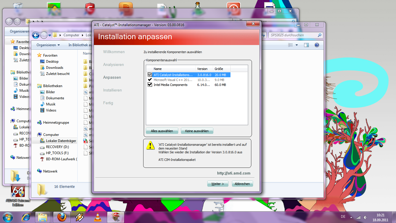

zur erklärung der Anhang
also führe ich ja immer das Selbe aus :/ vllt bin ich ja einfach nur auf der falschen Spur und muss die Installations woanders weiterführen ?!
