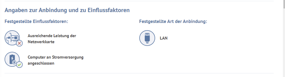

Habe auch den Intel-Netzwerktreiber 28.2 installiert. Leider habe ich bei der Breitbandmessung nun diesen Fehler.. Obwohl auch 1 Gbit/s ausgehandelt wird. Auch ein manuelles Festsetzen auf 1 Gbit/s hilft leider nicht.
Jemand Erfahrung damit?
Ja funktioniert einfach nicht...

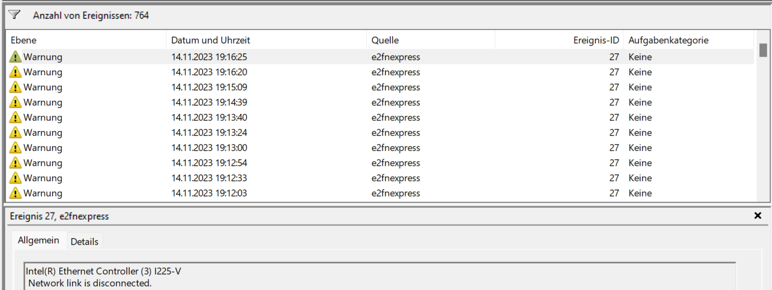

Hab bei meinem ASUS B650E-E noch nichts von Problemen gemerkt, aber die Ereignisanzeige ist leider voll mit Fehlern von dem Netzwerkchip.
Ich bin gespannt was Asus dazu sagt.
Absolut nichts, was dir langfristig weiterhelfen wird :) .
