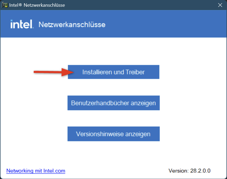

Habe das Treiberpacket von hier "Complete Driver Pack Windows 11, 10, Linux" heruntergeladen und installiert.
Da muss ich nur auf "Autorun" klicken, oder? Bei mir läuft nämlich nichts an.
Außerdem steht in den Readme: ...Removed Features: .... i225...
Ja genau, Autorun.exe und hier:
dann auf Installieren und Treiber klicken.
