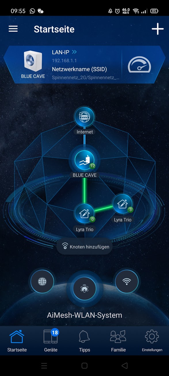

Vielleicht auch noch interessant zu sehen wie unser Netzwerk hier zuhause ist. 1 Router (ASUS Blue Cave), 2 Mesh Router (ASUS Lyra Trio), 11 Clients (PC, Handys, Tablets, TVs und Notebook). In der Spitze haben wir 18 Clients.

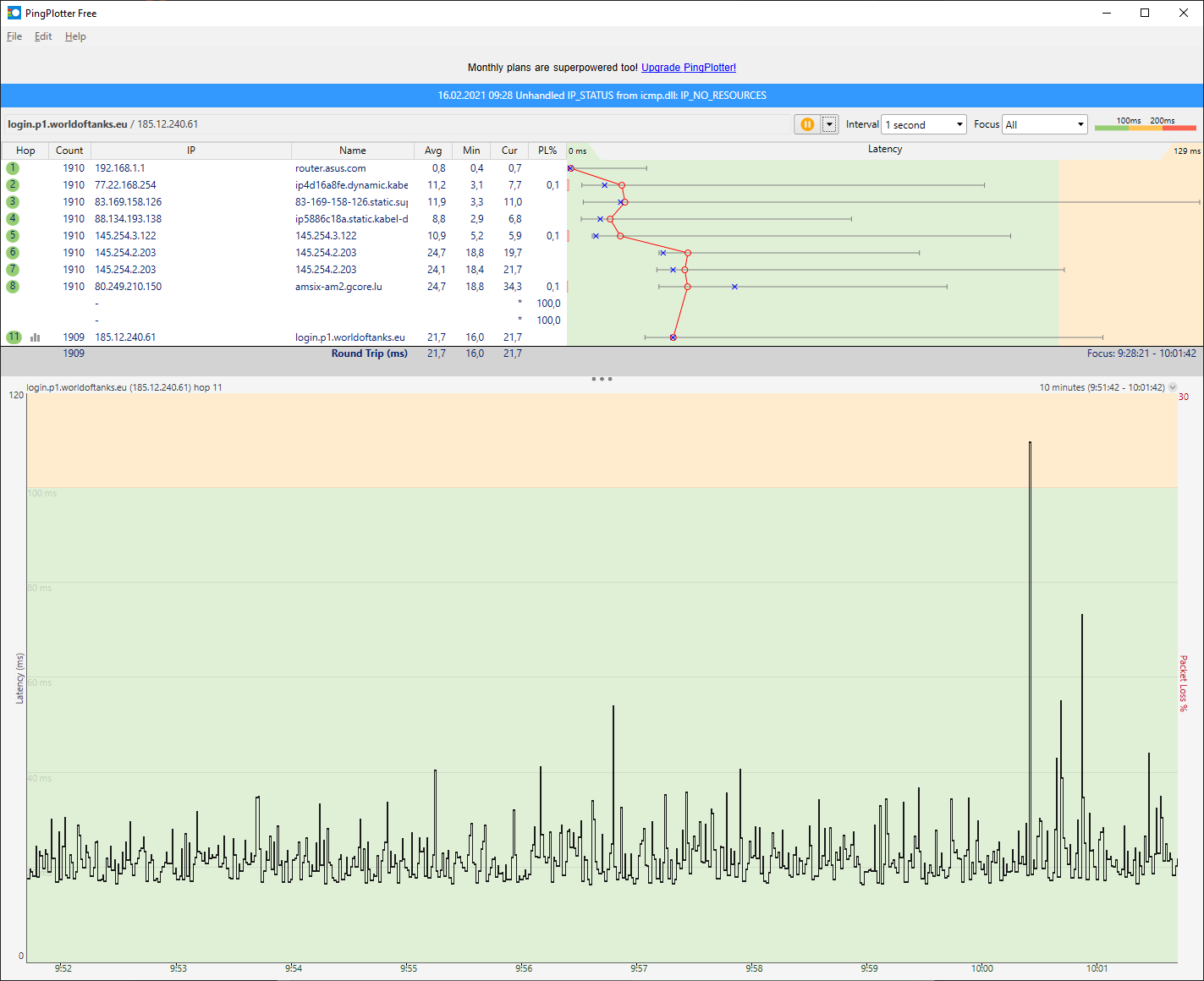

Und hier noch ein Screenshot nach 30 Minuten mit dem Treiber 1.0.1.8 (Paket 25.4):

@hübie : wenn ich das richtig sehe pingst du nen World of Tanks Server, oder? Noch aussagekräftiger wären deine Ergebnisse, wenn du parallel auch nen Ping-Test per WLAN oder nem anderen NIC machst und auch mal Server nimmst, von denen man ausgehen kann das sie extrem gut angebunden sind. Aber ja, all die von dir geschilderten Probleme sind weiterhin vorhanden und es bleibt ein absolut peinliches Chaos. Auch die ganzen Workarounds helfen nicht, besonders nicht auf Dauer. Übrigens, wie bereits erwähnt, v3 zu erhalten bleibt ein Glücksspiel was du zu 99% verlieren wirst, davon ab ist nicht sicher, das dort wirklich alles gefixt wurde. Stand heute gibt es defakto so gut wie keine Reviews zur v3, weil sie einfach nirgendwo/kaum verbaut sind... wenn überhaupt. Es gab irgendwo in nem anderen Thread auch nen User der von ASUS gerade erst das Feedback erhalten hatte, das sie ihm da bzw. auch mit einer RMA nicht weiterhelfen können - ich glaube das war in dem gelöschten direkt bei Intel.
Edit: eigentlich bringen dieses Testes nur was, wenn sie im internen Netz geschehen. Dein Packet-Loss ist im externen Netz!
