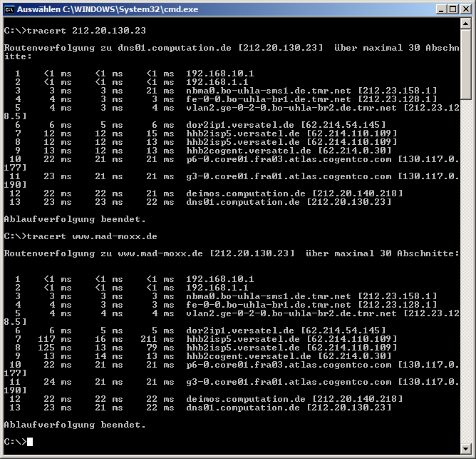

Kannst ja mal nachverfolgen, an welcher Stelle es Probleme mit der o.g. Site gibt.
Einfach mal www.mad-moxx.de oder 212.20.130.23 nachverfolgen lassen:
Ein Ping auf die Seite funktioniert bei dir ja, wenn auch nur mit mäßiger Reaktionszeit,
nur aufgelöst wird die Seite nicht, weshalb ich mich immernoch an deinem DNS festhalte.
