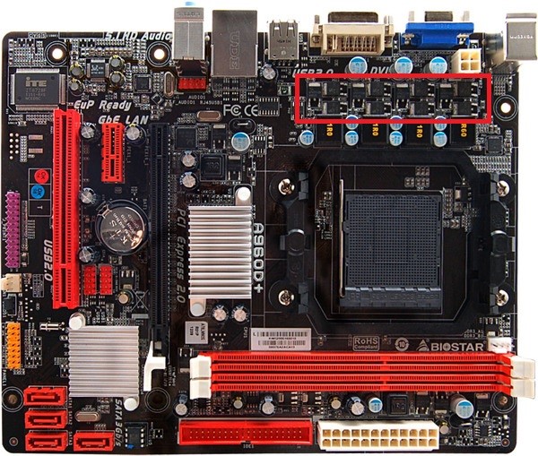

Ich schließe mich BlauX an, die Spannungswandler auf dem Mainboard haben keine Kühlung.
Sobald Belsatung auf dem System ist, taktet er runter.
Die SpaWa`s sind oberhalb des CPU Sockels.
Also Kühlung sicherstellen (Sind Gehäuselüfter verbaut?).
Vielleicht mal testen mit offener Seitenwand und Lüfter auf das Mainboard.
Läuft es dann, sind es mit Sicherheit die Spawas.
Liegt am Board. Ich hab das durch, viele andere auch! Musst Dir ein gescheites Board kaufen, mindestens 70€. Empfehlungen können dir sicher andere hier geben ich muss ins Bett (Nachtschicht).
Frag mir nur, wieso so viele dieses Problem haben. Alle schnüren den FX auf ein solches Board(<50€)
Kann Dir nur empfehlen ein neues Board zu kaufen mit mind 8+2 Phasen und guter Spawa Kühlung!
Ansonsten undervolten das hilft meist ein wenig.

Turbo im BIOS ausstellen und Top-Blow-Kühler nutzen.
SpaWa-Temperaturen werden nicht angezeigt. Kann man mit einem IR-Thermometer oberfächlich messen.

Es haben dir jetzt etliche Leute gesagt dass die Stromversorgung auf dem Board zu heiß wird und/oder überlastet ist.
Ebenso haben sie dir gesagt wie du das Problem lösen kannst.
Ich frage mich warum du jetzt wieder ganz andere Sachen misst und postest. Poste ein Foto des offenen PCs so dass man das ganze Case, das Mainboard und den CPU Kühler sieht, dann kann man dir konkrete Vorschläge WIE du die Stromversorgung kühler bekommst.
Und selbst dann ist nicht garantiert dass das Problem vollständig verschwunden ist.
