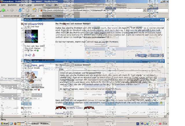

Ich brauche jetzt dringend Hilfe!
Na toll, jetzt hab ich das auf ein Mal auch im Windowsbetrieb, seht selbst:

Bitte Mein Post weiter oben lesen.^^
Es ist ein BiosProblem, welches sich mit einem neueren Bios beheben lassen. Entweder ihr ladet euch ein Bios für eure Karte runter, oder schreibt eine Email an den Support, wo ihr noch einem Tool und Bios bittet.:)
