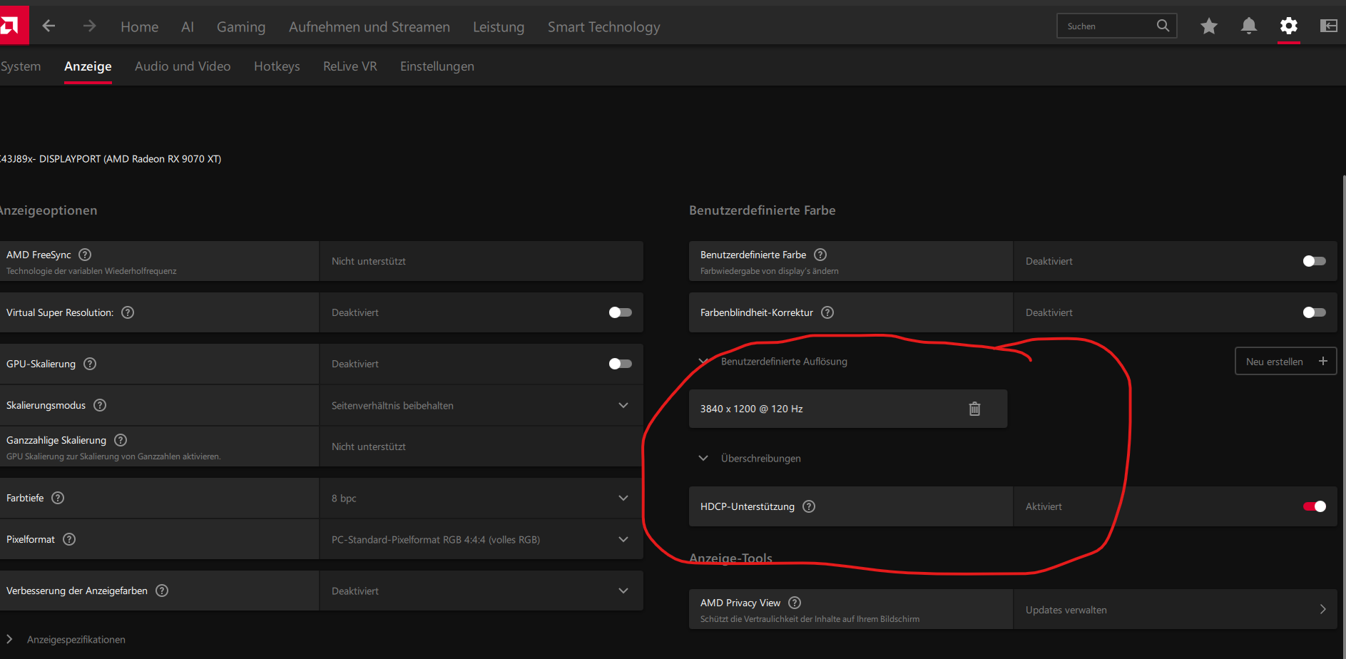

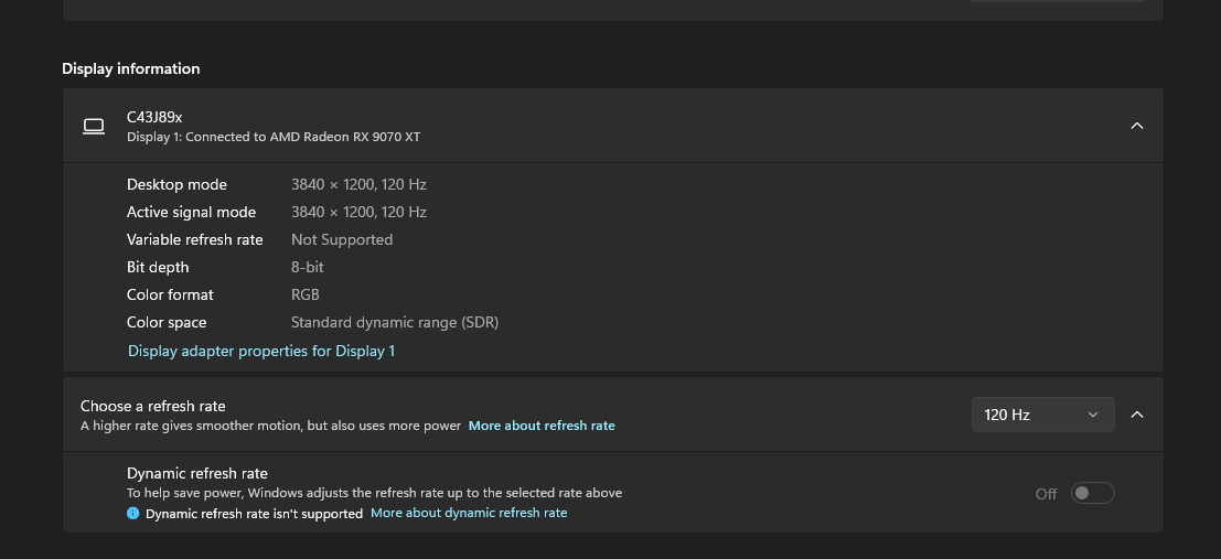

Also ein Forumpost hatte geholfen. Finde das echt mega beschissene Software von AMD, war damals nicht mit solch vielen Problemen beschäftigbt bei NVidia. Nun schrieb einer im Forum ich müsste in der Adrenalin Software "Benutzerdefinierte Auflösung" einstellen.
Dann ging ich in die Einstellung und habe es geprĂĽft, kein Blinken mehr:

Hmm... Dann muss der Monitor "komische" Settings als default haben und die AMD Karten kommen damit nicht klar?!
Habe mit 3 verscheidenen Monitoren auf einer 7900XTX und einer 9070XT nie solche Probleme gehabt
Hast du denn mal geprüft, ob dein Monitor eine neue Firmware Version hat? Vielleicht wurde da auch was gemacht um die Kompatibilität zu Gewährleisten
