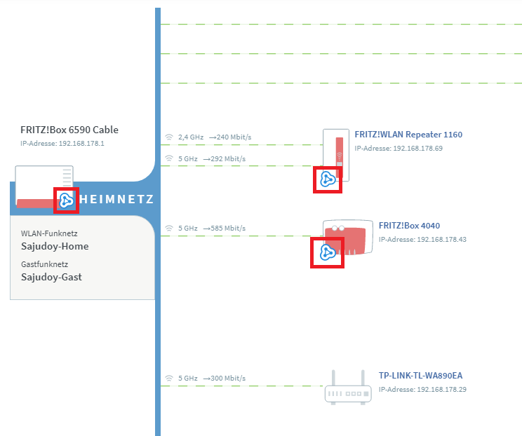

So sieht es aus, wenn die Geräte richtig konfiguriert sind und dabei ist es egal ob die APs über LAN oder als Repeater über WLAN arbeiten:
783292

Doch, das Mesh geht auch über LAN und Powerline.
Auf dem Bild aus #7 kann man alle Betriebsarten kombiniert sehen. Das ist ja genau der Witz an der Sache.

@NJay
Das einrichten ist ganz easy. Sollt dann so aussehen in der Heimnetzübersicht der FritzBox.
Die Mesh Symbole am Mesh Master und den Mesh Slave(s) zeigen die erfolgreiche Einrichtung.

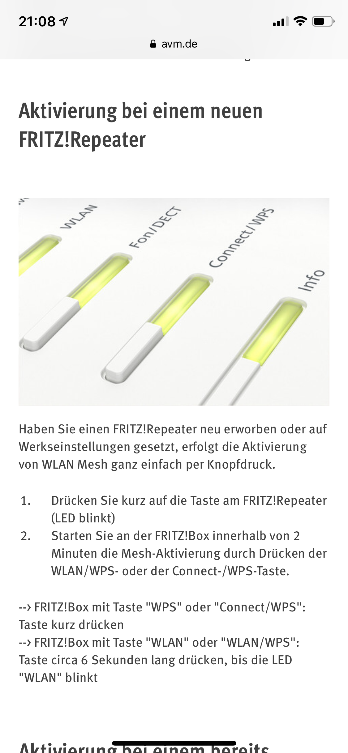

Das ist nicht damit getan, die zwei APs per LAN Kabel mit der Fritzbox zu verbinden, sondern fürs Einbinden ins Mesh gibt es einen extra Vorgang. Der ist aber auf der AVM Homepage erklärt.
-> https://avm.de/aktuelles/neues-von-fritz/2019/wlan-mesh-einrichten/
Auf der von dir verlinkten Seite steht:
  1. Taste am FRITZ!Repeater drücken
  2. Taste an der FRITZ!Box drücken
Ist Ihr FRITZ!Repeater bereits über ein LAN-Kabel mit der FRITZ!Box verbunden ("LAN-Brücke"), erfolgt die Einbindung ins Mesh nach denselben zwei Schritten.
Genau das habe ich bereits versucht, allerdings funktioniert es nicht. FB und AP blinken wie in der Anleitung beschrieben nach drücken der entsprechenden Taste, hören dann nach ca. einer bis zwei Minuten wieder auf und es hat sich nichts verändert. In der Weboberfläche ist Mesh immer noch deaktiviert.
EDIT: Die Firmware ist überall aktuell, habe ich bereits überprüft.

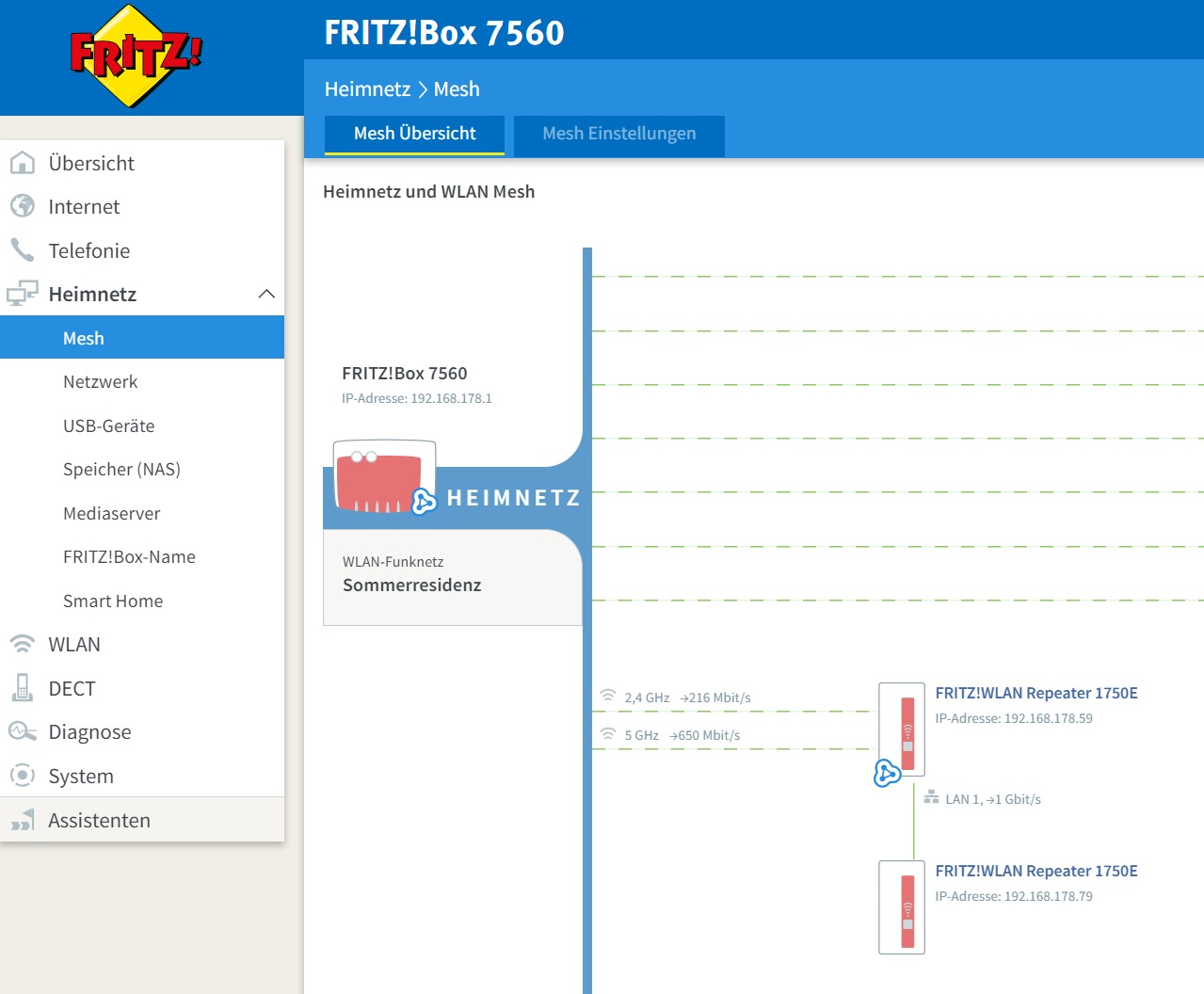

Hi, ich hänge mich mal an diesen Thread dran, wenn das okay ist.
Ich habe zuhause nun den zweiten 1750E Repeater in das Netzwerk eingebunden.
Das bestehende Mesh-Netzwerk aus Fritzbox 7560 und 1750E wollte ich um einen weiteren 1750E erweitern.
796771
Jetzt habe ich den zweiten Repeater über LAN an den ersten angeschlossen und versucht in ins Mesh einzubinden, leider erfolglos.
Habt ihr eventuell eine Erklärung für mich? Wollte mich die Tage sonst an AVM wenden.
Und wie hast Du denn versucht den ins Mesh zu bringen? Per Kabel an die Box angeschlossen und per Tastendruck ins Mesh, dann wieder an die andere 1750 anschliessen.
