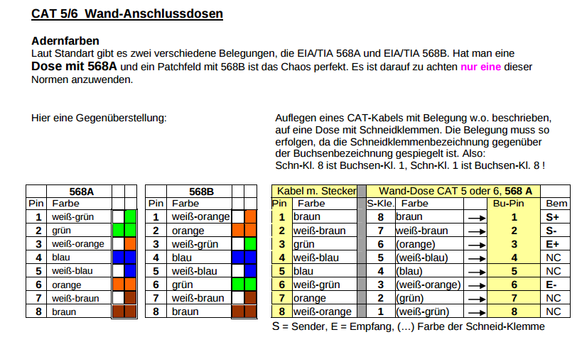

Wie steckst Du nur 4 von 8 Kabel an? Alle 8 Kabel müssen an seinen richtigen Platz. Siehe Bild.
