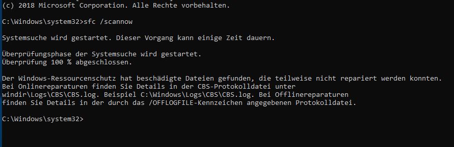

Versuch auch einmal, wenn erwieder einigermaßen stabil ist, mit der Eingabeaufforderung ein SFC /SCANNOW durch zu fähren. Das sollte das System auf mögliche Fehler durchkämmen.

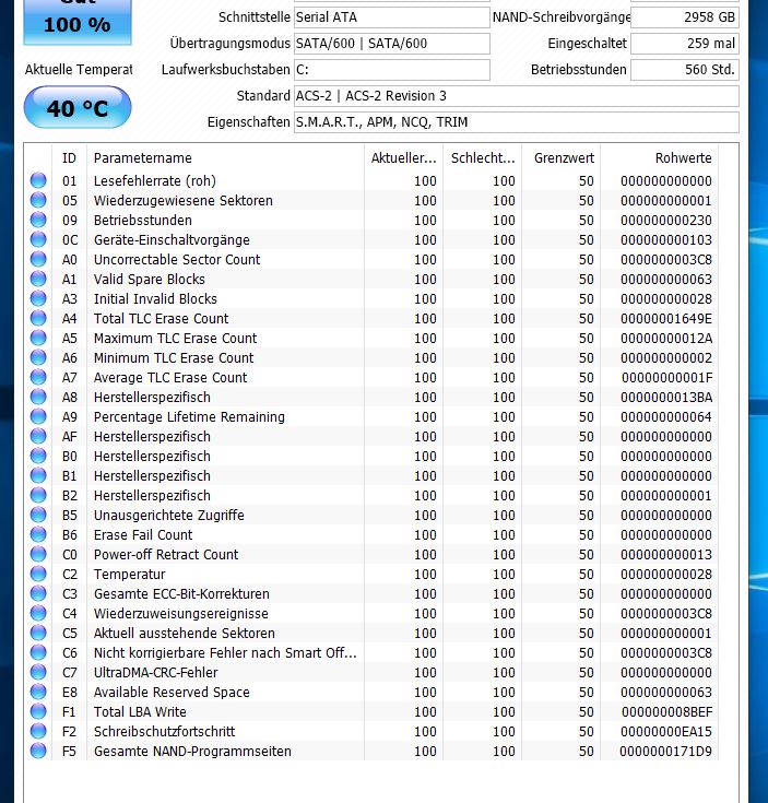

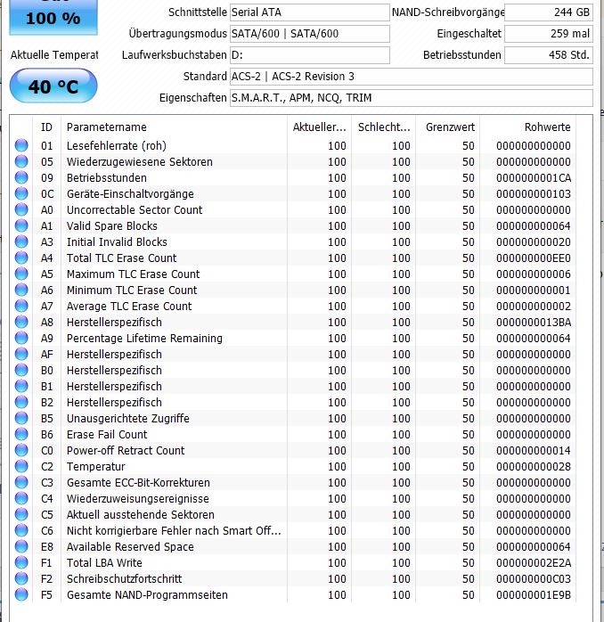

Anbei der Screenshot von Crystal Disk (1. C Laufwerk und 2. Laufwerk) und den Screenshot von SFC / SCANNOW. Letzteres ist wohl fündig geworden. Wo kann ich denn nun nachlesen/ prüfen, welche Dateien beschädigt sind?

Mmmh. Also C ist nicht mehr ganz in Ordnung. Wundert mich bei der geringen Laufleistung. 968 Wiederzuweisungsereignisse. CDI hat es noch nicht angemarkert, aber es könnte schon sein. Wenn da beim Zuweisen was schief gelaufen ist.
Nach 4 Monaten findet SFC schon Fehler ...
Würde ehrlich gesagt reklamieren oder das mal versuchen.

Kenne mich leider nicht viel mit Computern aus. Was stimmt denn nicht mit meinem C Laufwerk und woran erkennst du das?
Am Rohwert ganz rechts. Wird in Hexadezimal angegeben. Entweder selbst umrechnen lassen im Internet, oder man kann es auch im Programm auf Dezimal umstellen.
Und hier etwas zu dem Wert.
Für eine nagelneue Festplatte zu viel.
Es gibt sicher die Möglichkeit das Gerät in der Gewährleistung zu tauschen.
Wenn du es jedoch behältst, würde ich zumindest empfehlen Win komplett neu und clean nochmals zu installieren. Wenn unreparable Fehler angezeigt werden ist das für mich persönlich die einzige Lösung.
