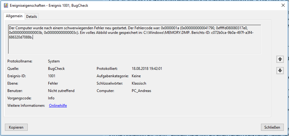

Seit dem Tag an hatte ich bei Fortnite circa jede 2 Runde einen Crash (zu 94% Unreal Engine – 5% Bluescreen (Stillstandcode: System Thread Exception not handeld oder (häufiger) Kernel Power)
Diverse Grafiktreiber probiert, vorher immer mit DDU deinstalliert und den neuen installiert.
Einmal im Spiel (Fortnite) blieb der PC hängen, der Bildschirm wurde Lila und der Sound war in einer Endlosschleife – reagierte auf keine Eingaben (wollte zum Task Manager ;)) – wurde schwarz und startete neu / die Fehlermeldung lt. Log lege ich bei.

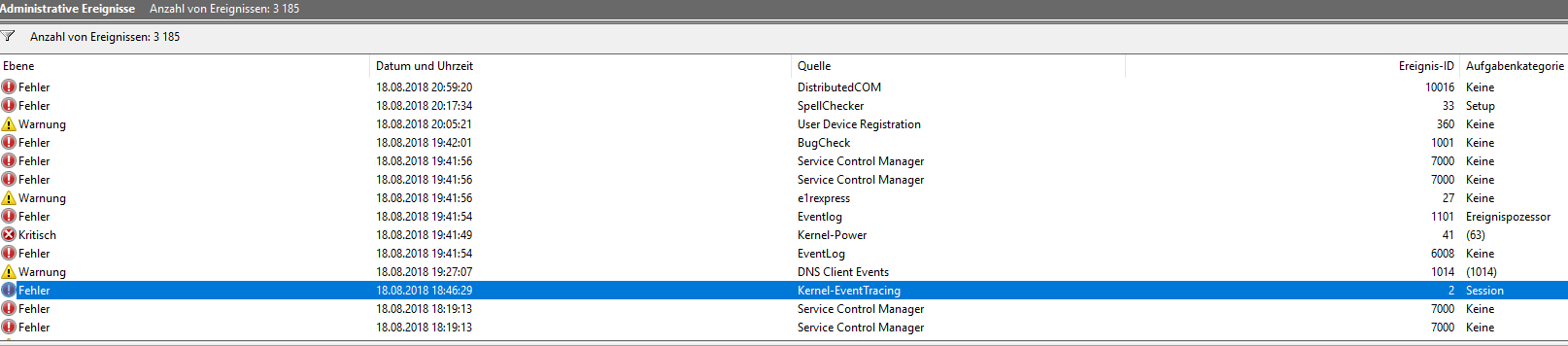

Habe in den Logs nachgesehen – aber werde – trotz google nicht so schlau draus – da ich alles gemacht habe – was mir gerade einfällt – Bios und Treiber sind alle auf den aktuellen Stand.

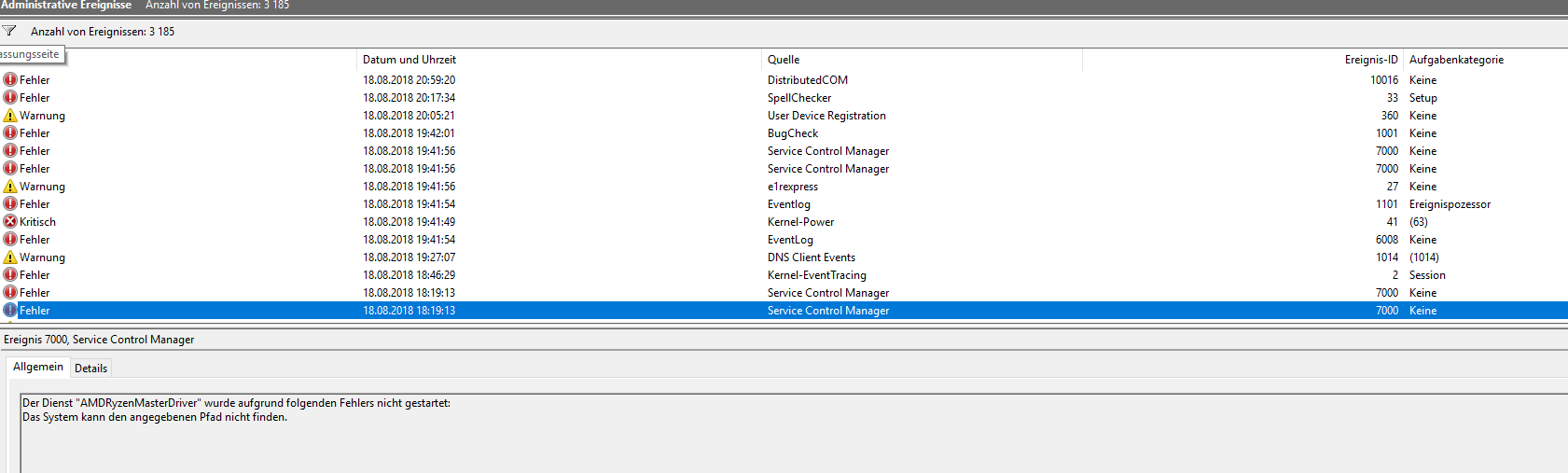

Ich habe auch in den Logs diverse Fehlermeldungen (RyzenMaster – habe ich nicht installiert? und Nahmic (habe ich seit längeren wieder deinstalliert) – ich hänge die Meldungen auch an.

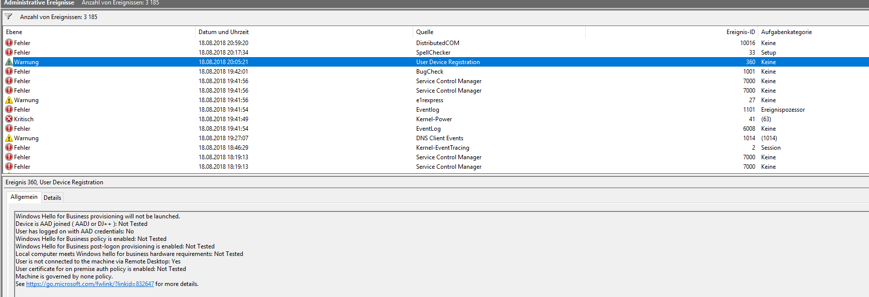

Was ist eigentlich das mit dem RyzenMaster - ich habe diese Software noch nie wissentlich runtergeladen?
Dieselbe Fehlermeldung kommt für den Nahmic Treiber auch, den ich aber wissentlich deinstalliert habe.
