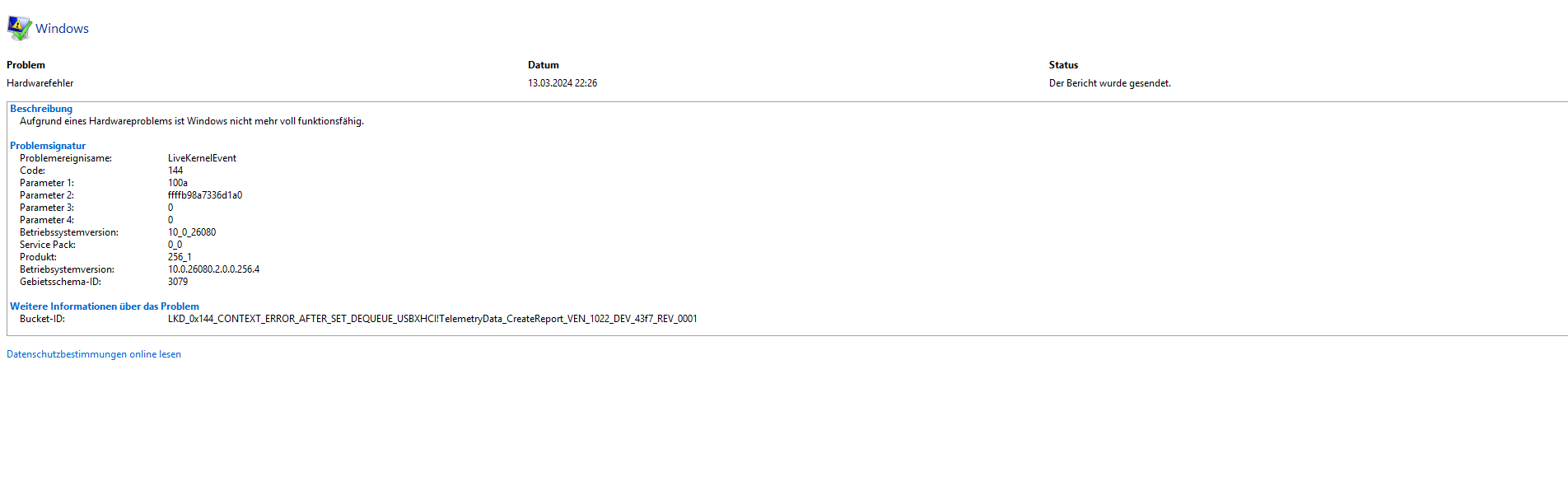

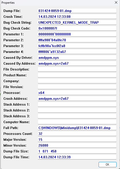

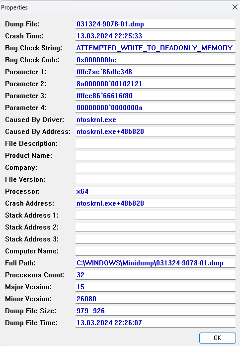

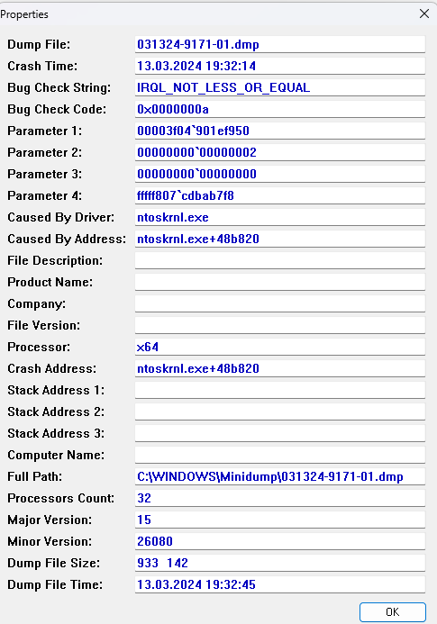

Jetzt habe ich zwar nicht mehr mein Ram Problem aber der Rechner schaltet sich immer aus einmal unter Last einmal ohne lasst und einmal wieder beim surfen also ich kann da keine standart endecken fakt ist er geht aus und fährt wieder normal hoch als wäre nichts gewesen . Anbei die Screenshots .
chdisk lauft ohne Fehler , Ram lauft ohne fehler durch , cpu unter vollast auch kein absturtz das einzige was ich verwende ist die build 24H2 build 26080.1
Bitte helft mir die Kabeln stecken auch alle fest drinnen ich checke es langsam nimmer , Onboard Graka ist deaktiviert und die 4090 hat den aktuellsten Treiber.
Vielleicht kann mich jemand erleuchten diese ständigen ungeplanten neustarts regen ein wenig auf hoffe ihr könnt helfen danke schonmal im voraus

nun, ntoskrnl.exe und amdppm.sys sind für gewöhnlich Treiberprobleme. Da würde ich mal ansetzen
Treiber Probleme ja welche ich habe das Problem von anfang an ich kann ja nichtmal wirklich wo ansetzen am System selber kann es ja nicht liegen oder (insider Preview ) ?

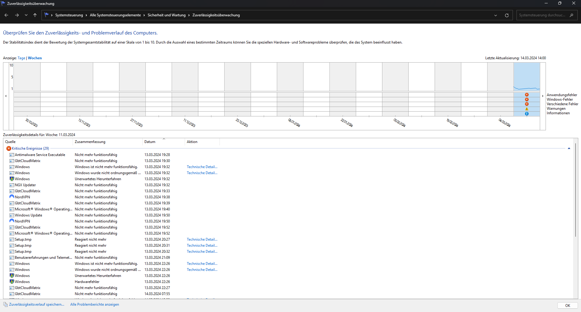

Was sagt der Zuverlässigkeitsverlauf?
Kannst Du da auch mal nachschauen?
