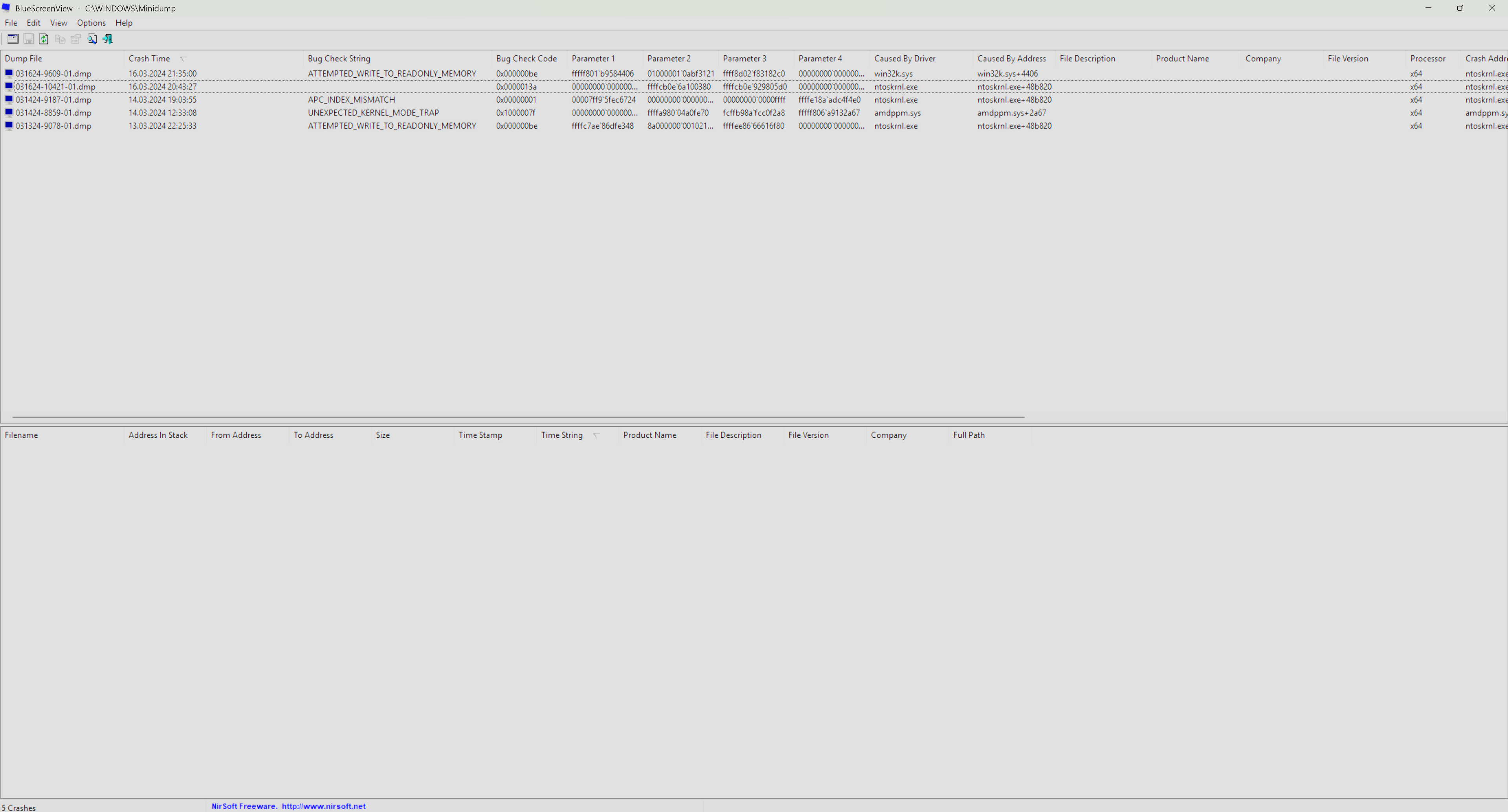

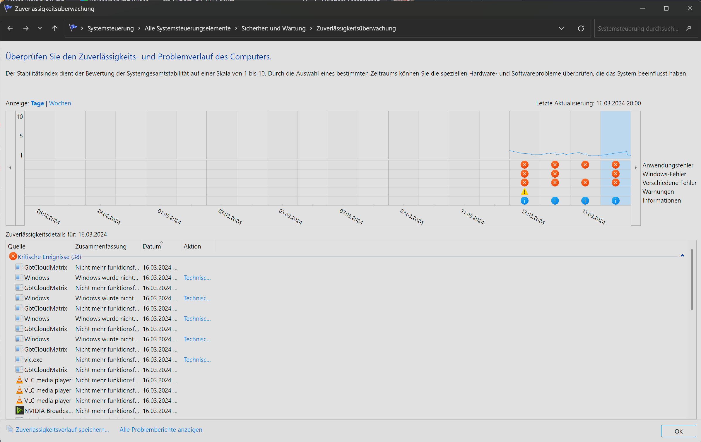

Also seit ich das auf 1.4 gestellt habe sind nur mehr abstürtze vorprogrammiert . von spielen installieren rede ich jetzt kar nimmer :D
