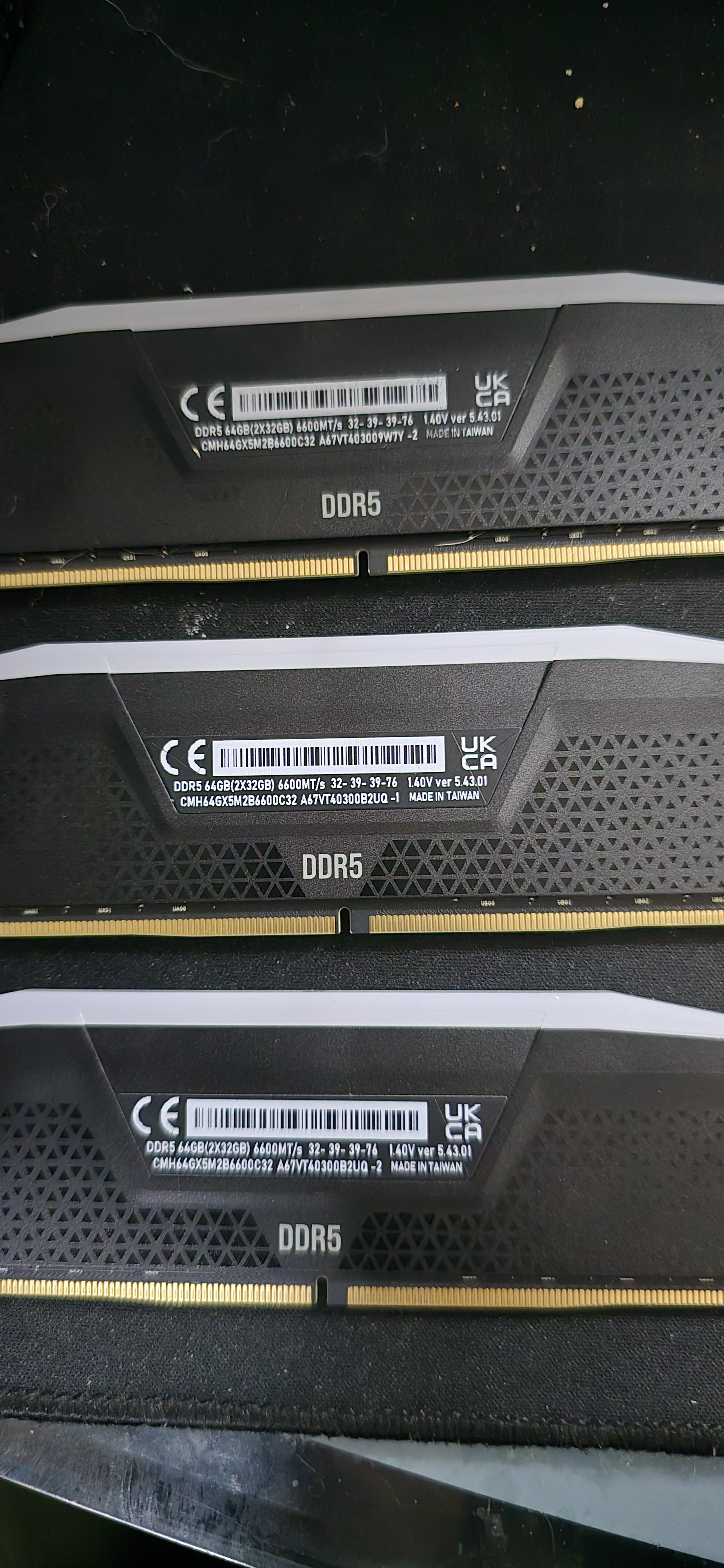

Darf ich mich jetzt zum hugo warten bei 32GB riegeln wie lange dauert den da bitte ein test von einem riegel habe nur drei der andere wird gerade getestet
reicht ein durchgang mit 0 fehler oder muss ich jetzt alle 4 durchlaufen lassen bei jeden riegel ?

Pro Ram 4 stunden ist häftig die ersten 3 Riegeln sind Fertig natürlich ohne Fehler war ja wieder so klar das sich der fehler so lange versteckt wenn der 4 auch kein fehler hat dann stehe ich wieder doof da

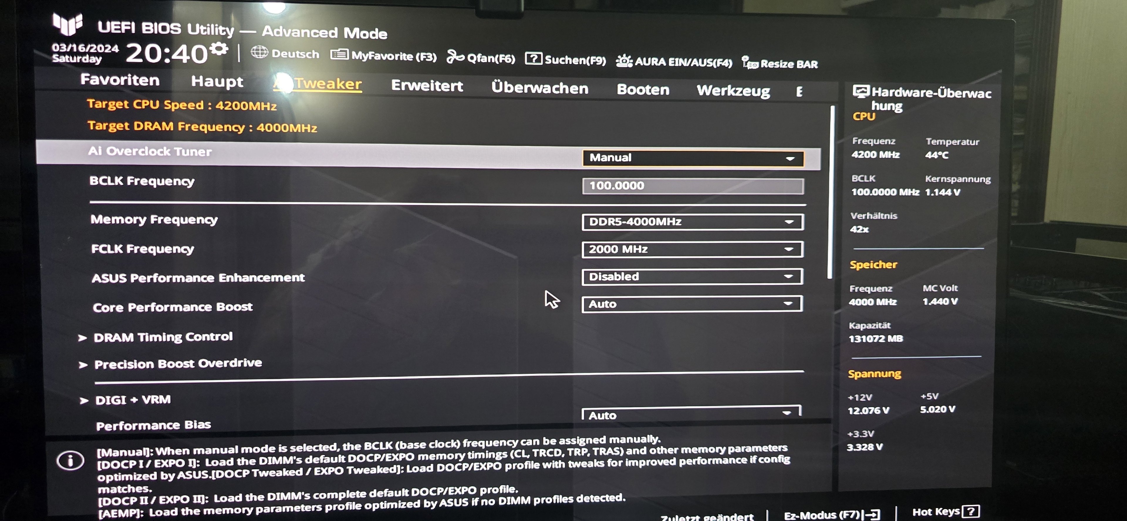

Hattest du das Expo geladen gehabt, oder nur den Speicher auf standart einstellungen laufen lassen?(keine lust den Thread durch zuwühlen)
Ram ist auf 4000 MHZ und FCK glaub ich heißt das 2000 und DCOP flüssig und schnell hochgefahren und eigentlich stabil dachte ich mit allen 4 riegeln.

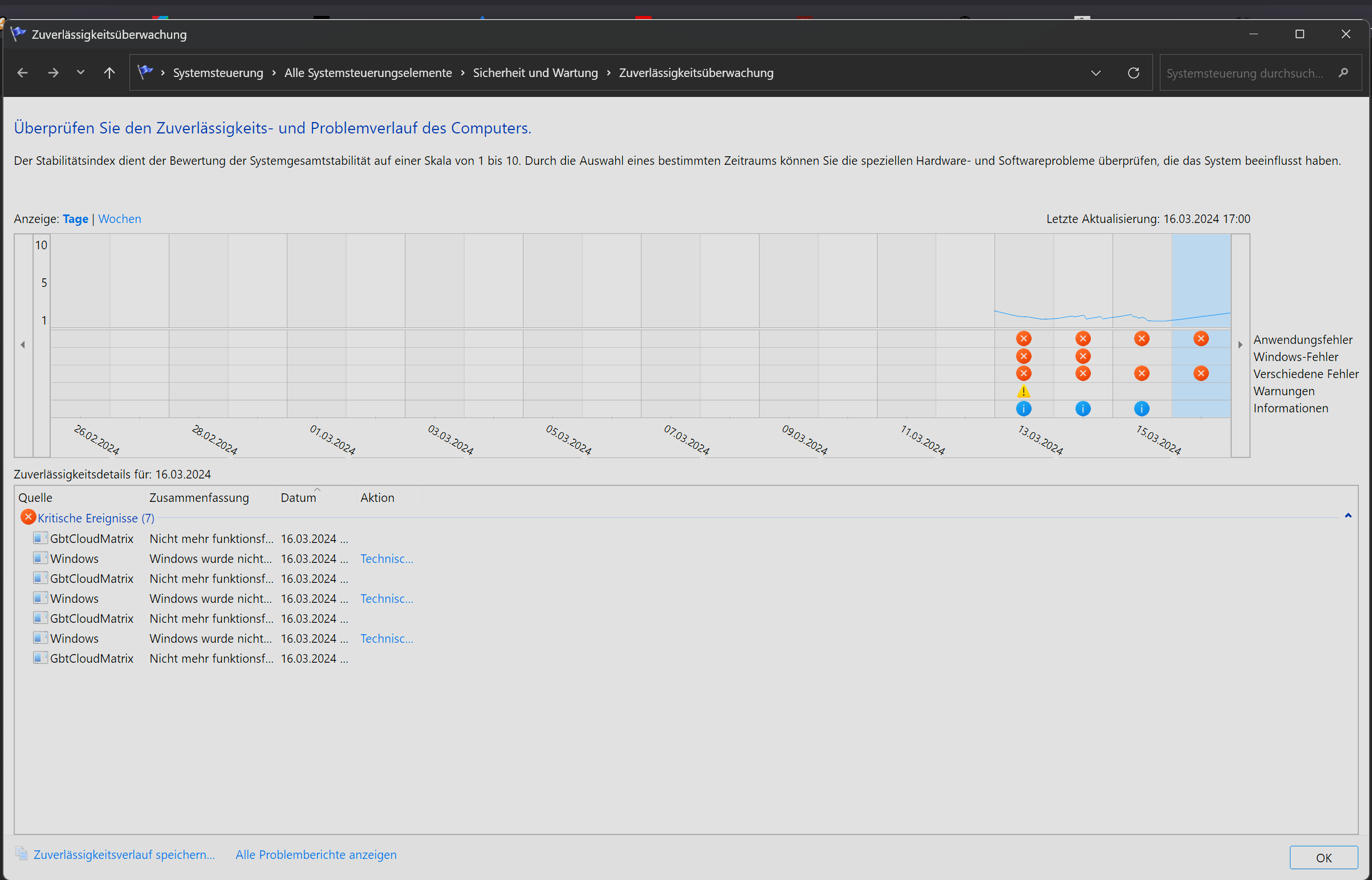

So keine 5 Minuten wieder in Windows geht der Rechner schon wieder aus unzwar so schnell das es nicht mal eine log gibt was soll ich jetzt machen bitte um hilfe !!! Danke
So was soll ich dunn jetzt jetzt ist er in 30 minuten 3 mal unerwartet einfach runtergefahren irgendwie ist es jetzt sogar schlimmer als vorher :D wohlgemerkt mit allen 4 ram riegeln

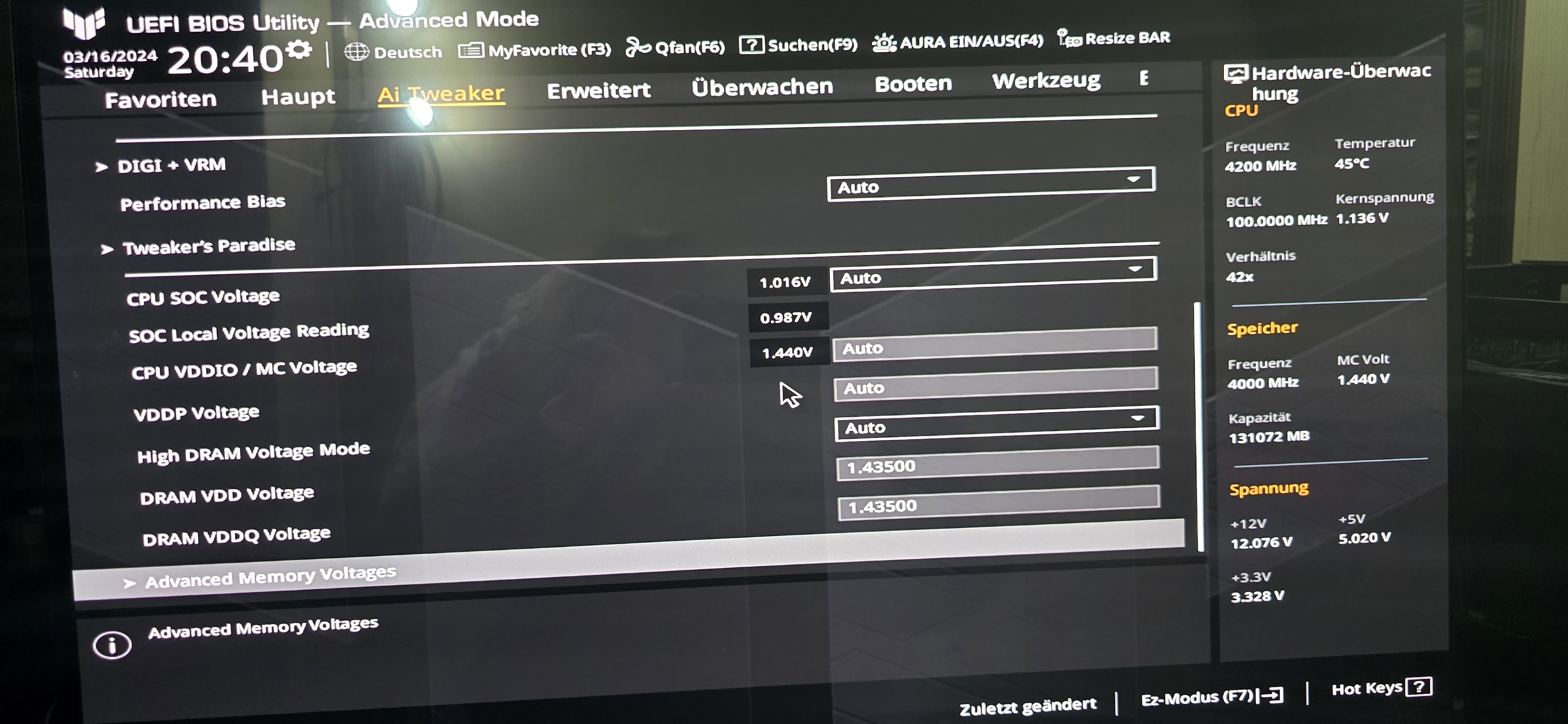

teste mit zwei Riegeln. In Slots A2 und B2. Load BIOS defaults oder Clear CMOS und dann erst mal OHNE XMP.
Was soll ich den jetzt genau umstellen ?
Die RAM-Spannung auf 1,44V.
Wo das steht kann ich jetzt nicht sagen, weil ich noch ein DDR4-Board habe.
Es sollte aber im Handbuch stehen.
Leider werde die Handbücher immer schlechter.

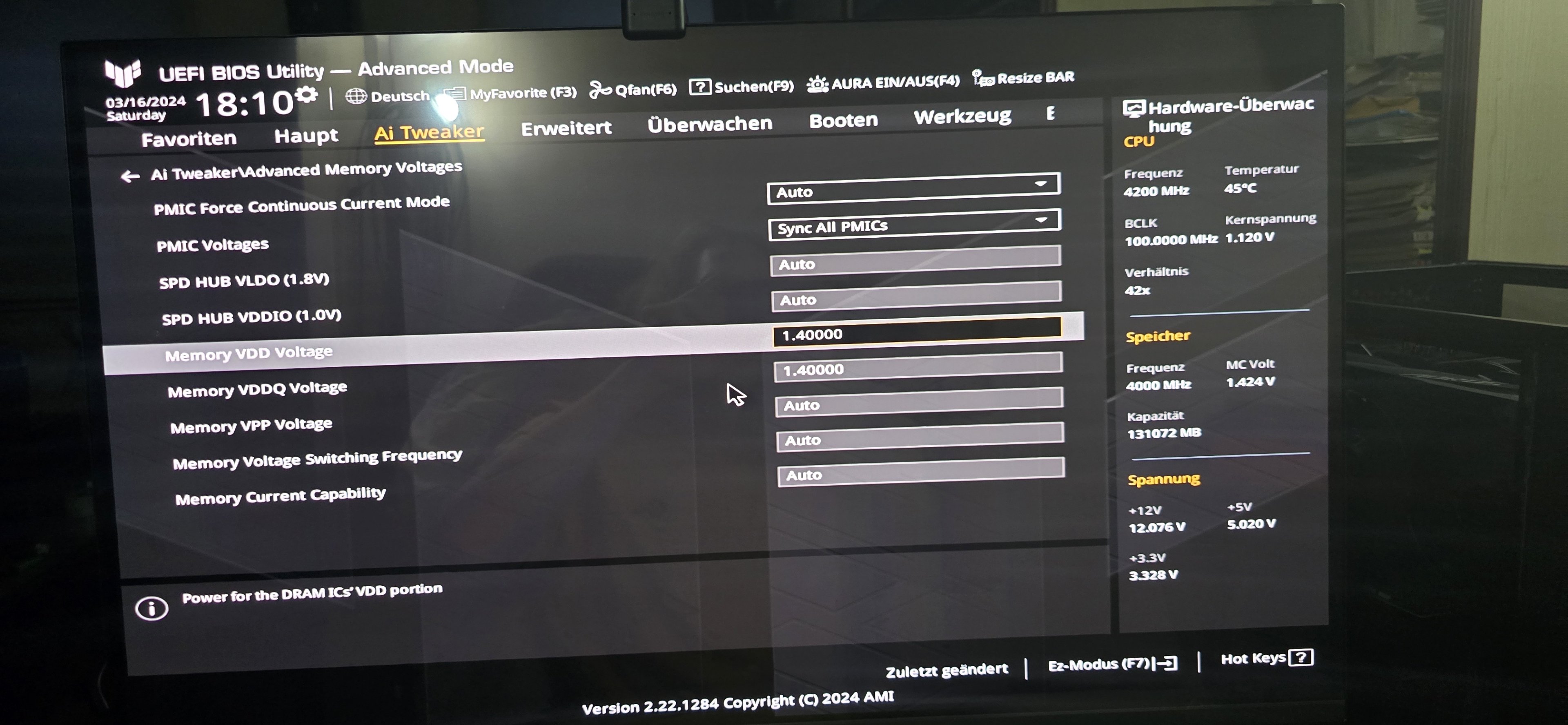

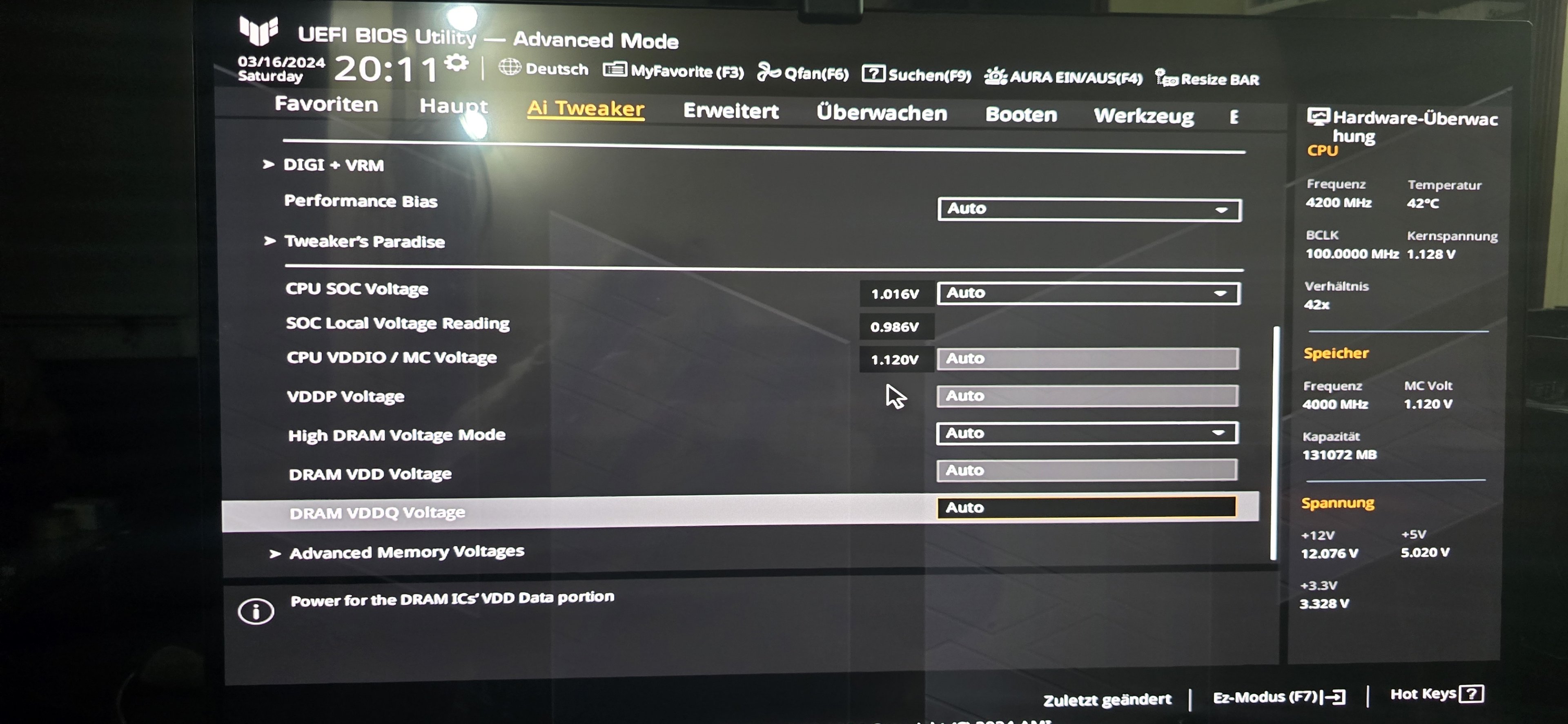

Bin ich hier richtig was die voltage angeht ?
habe das jetzt mal so eingestellt ist das korekkt ? oder habe ich irgend was vergessen die 1.44 hat er nicht genommen lasst nur 1.43500 warum auch immer
