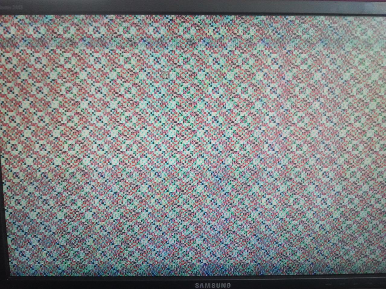

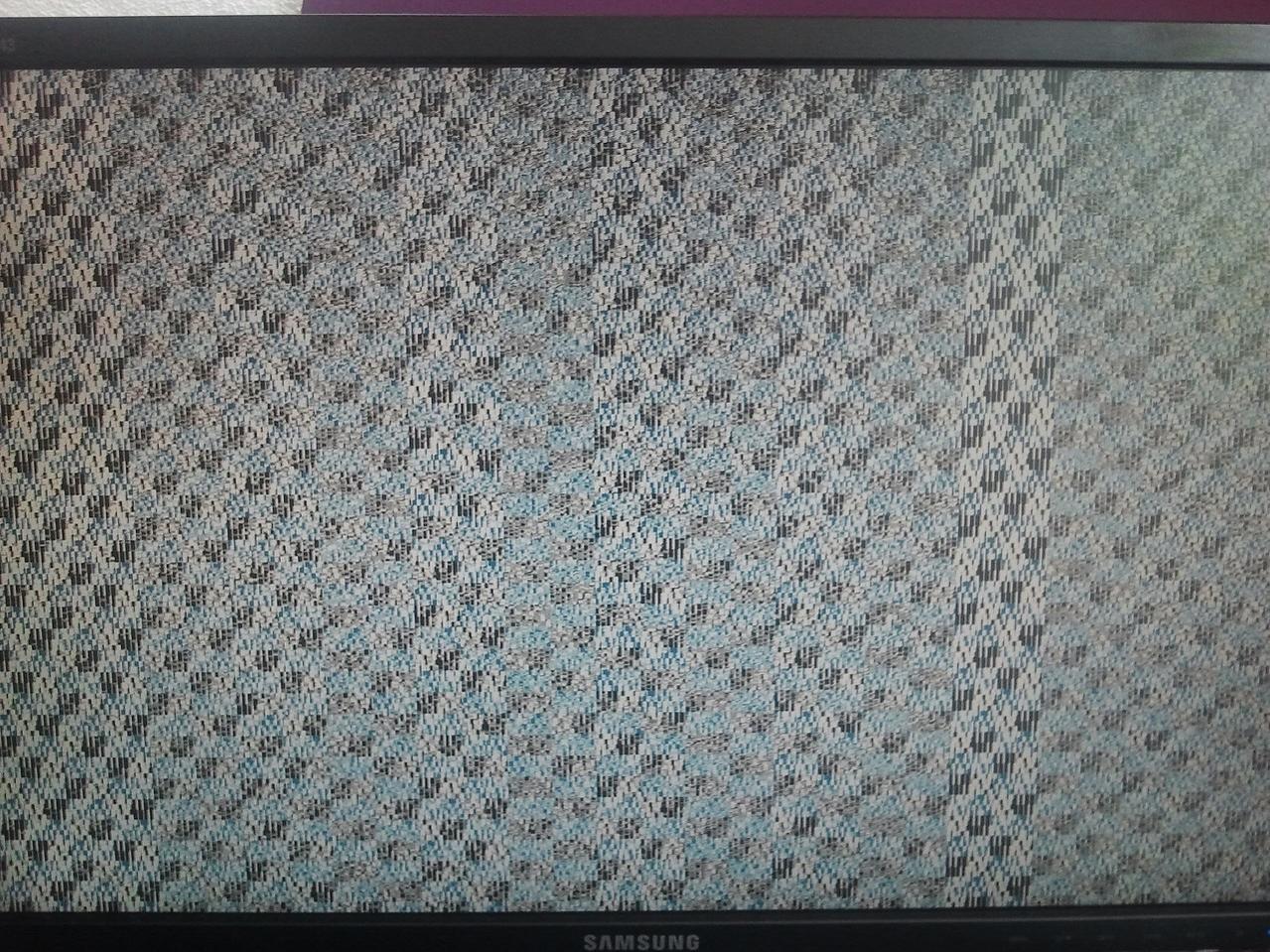

Seit einiger Zeit produziert meine PowerColor R9 290 (Referenz) folgende Bilder:
Auch gibt es immer wieder sporadische BSODs mit 0xa0000001.

P.S.: Deine geposteten Bilder deuten eigentlich auf defekten VRAM bzw. Speichercontroller der Graka hin!
eben deshalb dachte ich auch es wär auf jeden fall die grafikkarte.

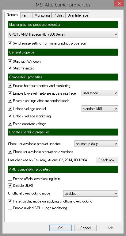

Was du daher noch versuchen könntest: Installier dir grundsätzlich einmal den letzten WHQL Treiber (14.4) um andere Fehler ausschließen zu können. Danach versuche einmal die Taktung und Spannung der GPU konstant zu halten, zb. mit dem Tool MSI Afterburner:
Ich selbst habe es noch nicht testen können, da ich meine Austauschkarte erst nächste Woche bekommen werde. Aber ich denke, einen Versuch ist es wert.
