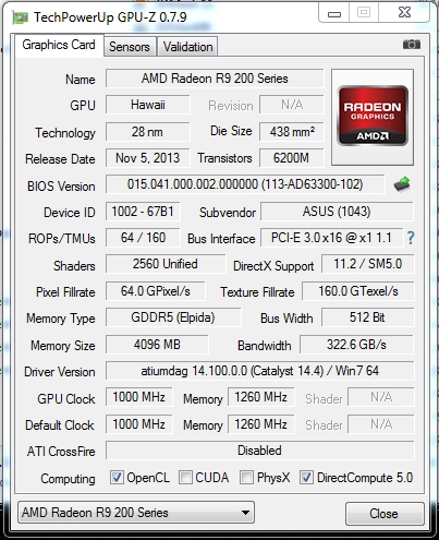

Jetzt habe ich gestern gesehen, bei dem 3DMark11 wird als Speicher nur 3072 MB angezeigt, ebenso bei MSI Afterburner. GPU-Z zeigt 4096 MB an :confused_alt: Ist es nur ein Anzeigefehler, oder ist da was im Busch?

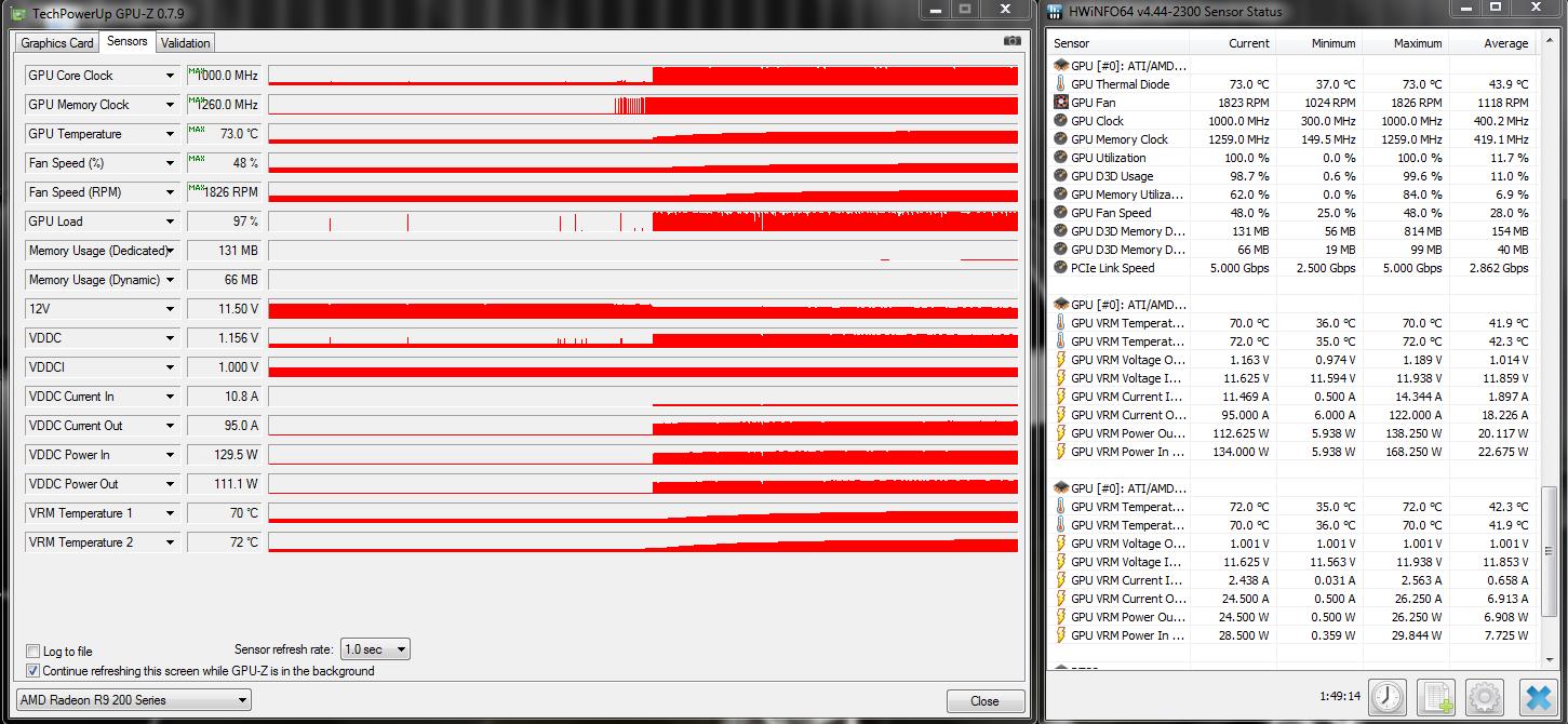

Vorher lief alles ohne Probleme, es wurde alles angezeigt. Selbst die RPM der R9 Anzeige fehlt. Das NT habe ich auch schon vermutet, deswegen PRIME und Furmark + andere lasstigen Anwendungen gestartet.... läuft!

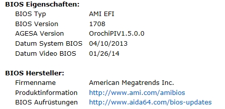

BIOS Treiber müsste ich später gucken, bin auf Arbeit.
Seit einem bs fehlen bei mir die rpm im Arschbrenner, in AIDA64 bekomme ich rpm angezeigt.

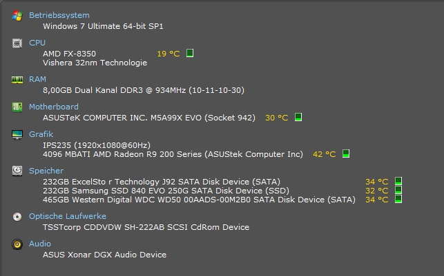

Also das BIOS ist die aktuellste Ver. 1708

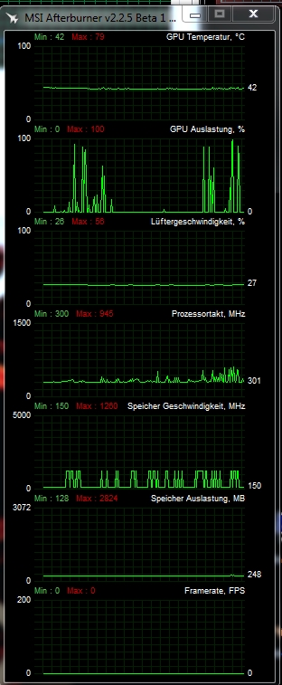

- bei Afterburner werden 3072MB angezeigt
- bei GPU-Z, 4096MB
- jedoch in den Sensoren keine Core- oder Memory Clock
- bei Speecy wieder 4096MB
Ich hab keine Ahnung was das sein könnte ...
Der Afterburner zeigt immer 3072MB an, das ist die Standarteinstellung.
Da mußt du nur mal die Skaleneinteilung ändern, steht ja auch nirgendwo daß das der Gesamtspeicher wäre.

GPU-Z zeigt an, dass die Karte mit PCI-E x1 und nur 1.1 läuft? Habe hier gerade nen PC mit ner R9 270 steht, die läuft im Idle mit PCI-E x4@1.1, bei Videos mit x4@2.0 oder 3.0 usw...
Klaut dir die Soundkarte (vermute mal PCI-E) der Grafikkarte ein paar Lanes? Nur eine Vermutung, dass vllt bei der hohen Speicherauslastung in BF4 etc was schief geht? Probleme mit Treiberresten usw. gibts ja schon länger nicht mehr oder? Kommt der PCI-E Controller mit so viel Speicher + Soundkarte klar?

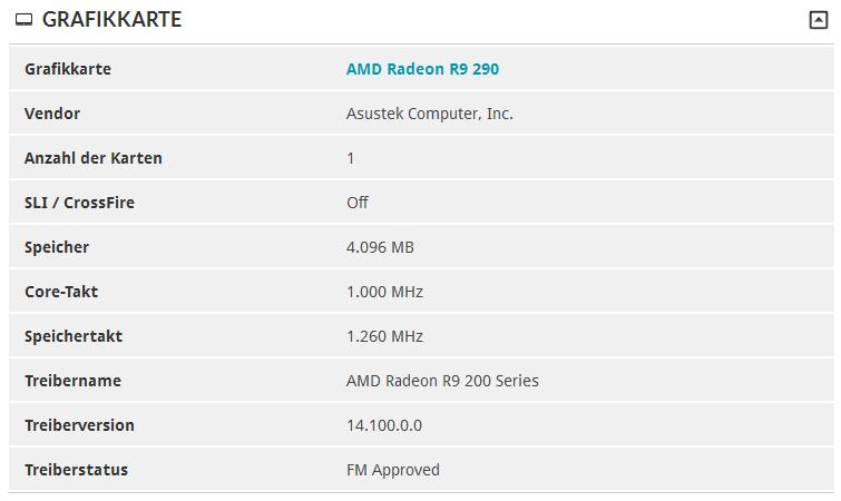

Bisher läuft alles ohne Probleme. Es werden nun auch im 3DMark11, 4096mb angegeben.

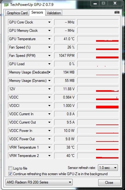

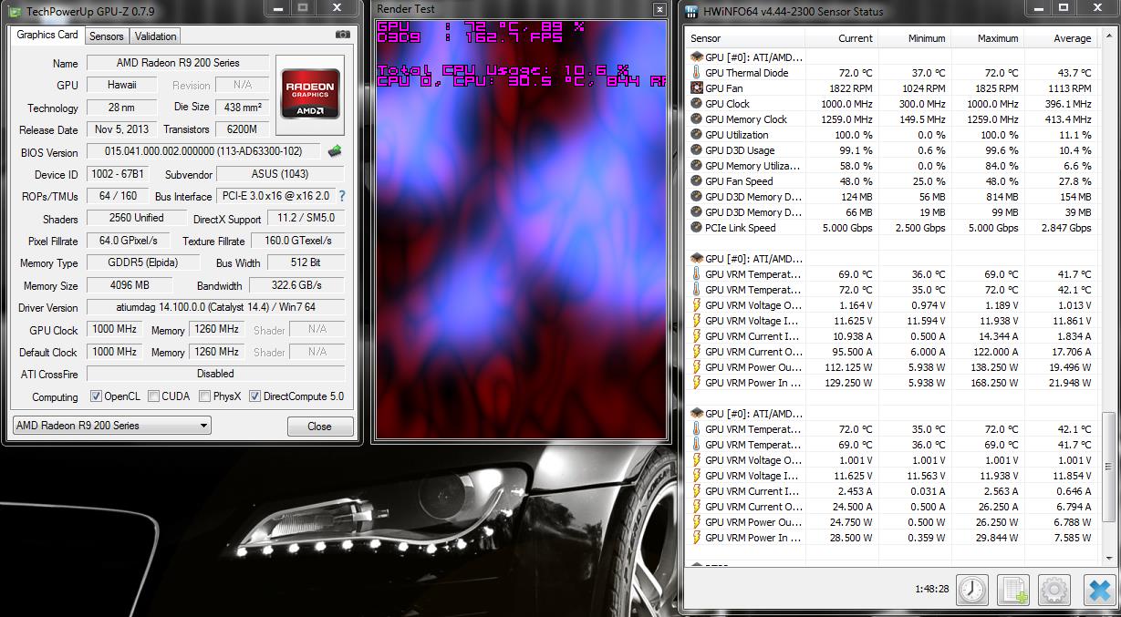

Mit GPU-Z werden nun alle Sensoren angezeigt. In HWinfo bekomme ich nun auch die RPM der GPU angezeigt
