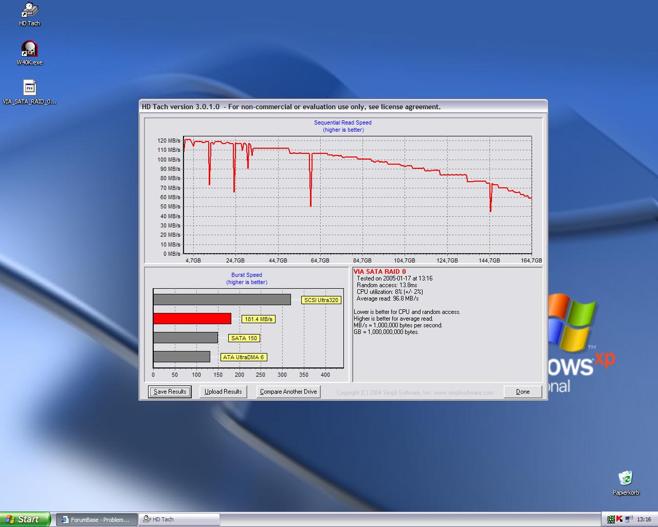

so habe den test doch zum laufen bekommen (long bench) bild is im anhang mit drin.
hoffe hab das richtig gemacht.
average read 96,8 mb/s
burst speed 181,4 mb/s

Sehr gute Werte finde ich. Hast du die Festplatte mal auf Fehler überprüft?
Obwohl ich das auf dein Problem ausschließen würde mach das mal.
