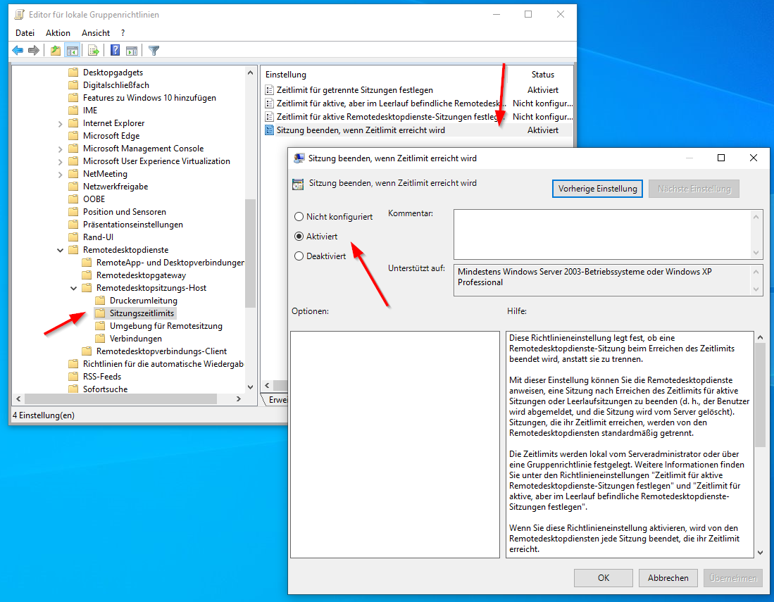

Stell auf dem Remoteziel ein, dass Sitzungen automatisch beendet werden nach Leerlauf X bzw. wenn sie getrennt sind.
Das Verhalten bei Dir erinnert mich an "Zustaende" die bei uns mal auftraten wenn die Benutzer den RDP-Client per Klick auf das X beendet haben ohne sich abgemeldet zu haben.

@BFF
Wo genau mache ich das? Und funktioniert das auch zuverlässig, wenn der User z.B. noch ein Programm offen gelassen hat?

Here wo go.
790932
790933
BFF
@BFF
Danke dir!
Die Richtlinie "Sitzung beenden, wenn Zeitlinie erreich wird" greift meines Erachtens aber beim Zeitlimit für getrennte Sitzungen nicht, sondern nur bei aktiven Sitzungen, die dann entweder nur getrennt oder direkt abgemeldet werden. Nur als Info für dich, sofern ich nicht falsch liege.
Du liegst falsch.
Ohne diese Richtlinie werden per x Klick getrennte Sitzungen nicht beendet. War bei W7 definitiv so, bei W10 weiss ich nicht da wir weg sind von Dieser Art Einwaehlen.
