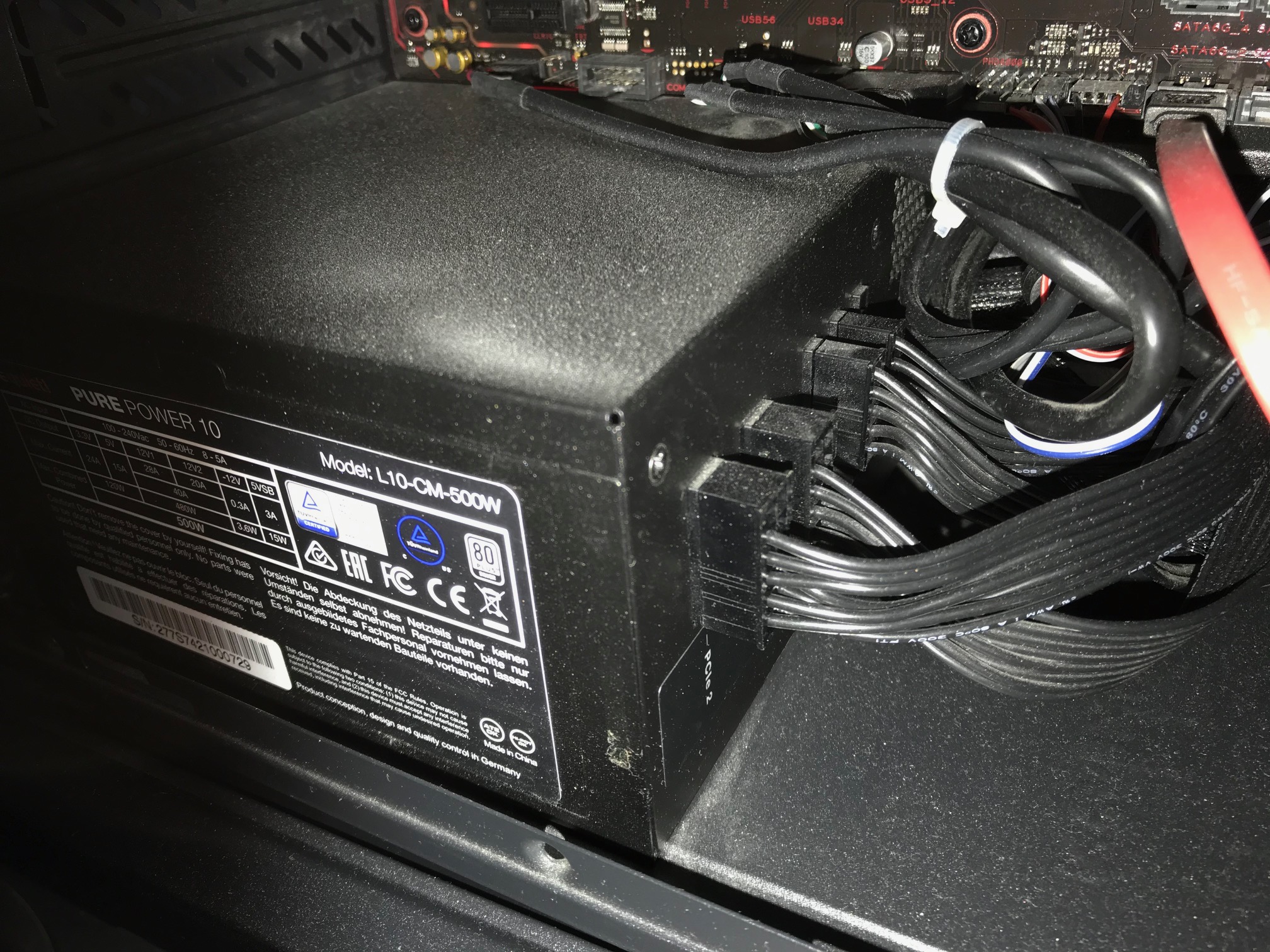

Eventuell Netzteil zu schwach? Auf welche Leitungen hast du die Kabel gelegt? Eventuell alles auf einem Kabelstrang?
Reaktionen: 0ldn3rd
....oder ggf. "Teildefekt", hatte mal ein Dark Power Pro 650W das auch nur Leistung gebracht hat wenn es Lust hatte... (Ähnliches Verhalten wie beim TE + Auch in laufendem Betrieb tw. Spielabstürze....
Nach Austausch -> Problem behoben.
Das mit den Strängen sollte tatsächlich genau betrachtet werden! ggf, auch mal tauschen... oder nur einen Strang vom NT nutzen (Nur zu Testzwecken) ob das Problem ggf. nur auf einem Stang des NT liegt....
Reicht da ein 500W Netzteil nicht aus? Ich habe vom Netzteil 2 Stecker zur Grafikkarte geführt. Also ich musste einen weiteren Strang anstecken, weil die alte Karte nur mit einem 6-Pin betrieben wurde, jedoch die 2070 mehr benötigte.

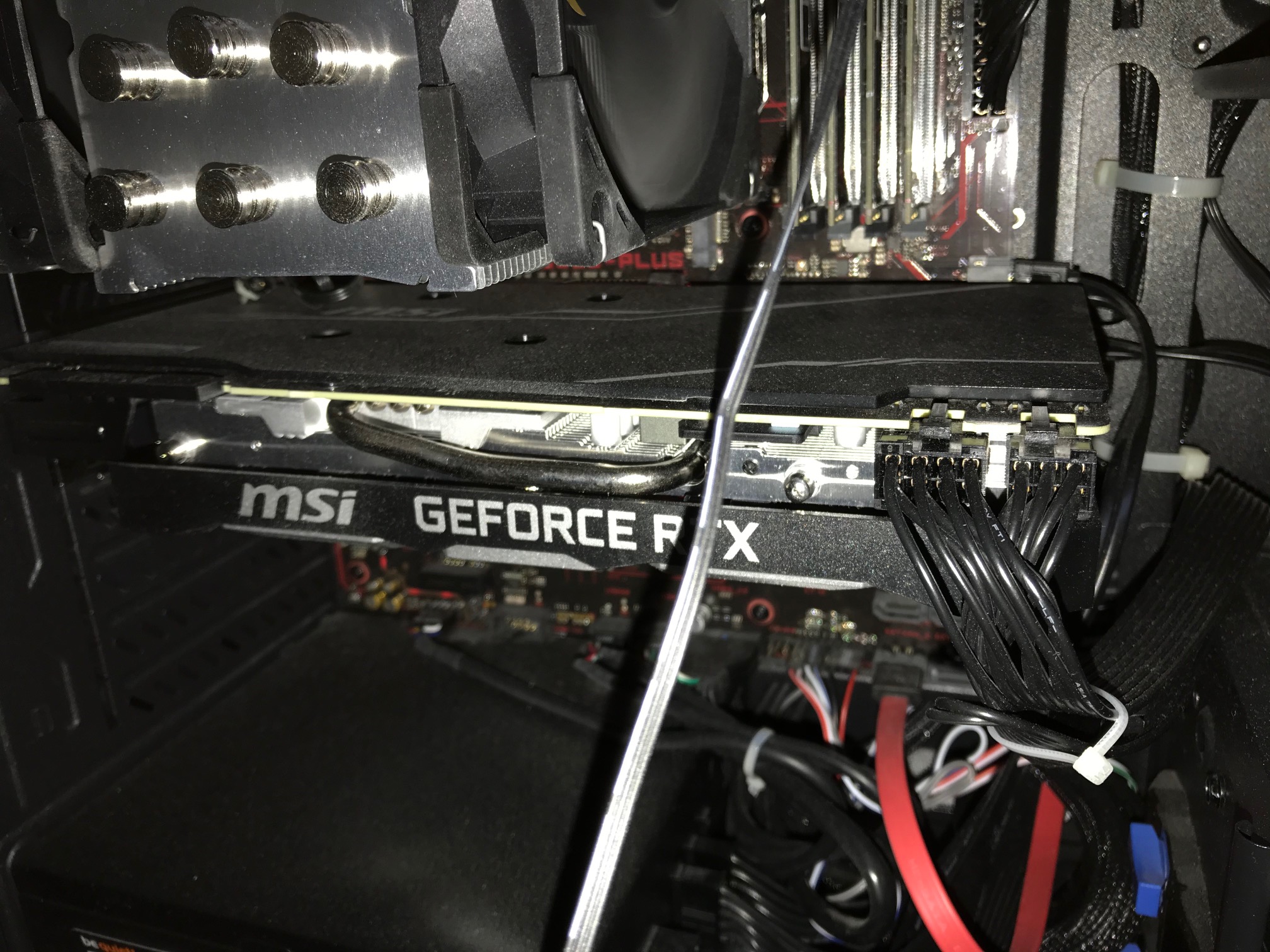

Ich habe zwei Fotos angehängt, ich bin leider technisch nicht so gut drauf. Den Staub bitte übersehen ;)

Karte mal ausbauen und neu in den Slot einsetzen kann schon Wunder wirken, ansonsten reichen die 500W aus, beim Starten wird auch keine Leistung gefordert da braucht das Teil vielleicht 10W ...
ok, kann ich mal probieren. Werde dann weiter beobachten in den nächsten Tagen.
edit: erledigt, 1. Start ohne Probleme, mal schauen ;)
