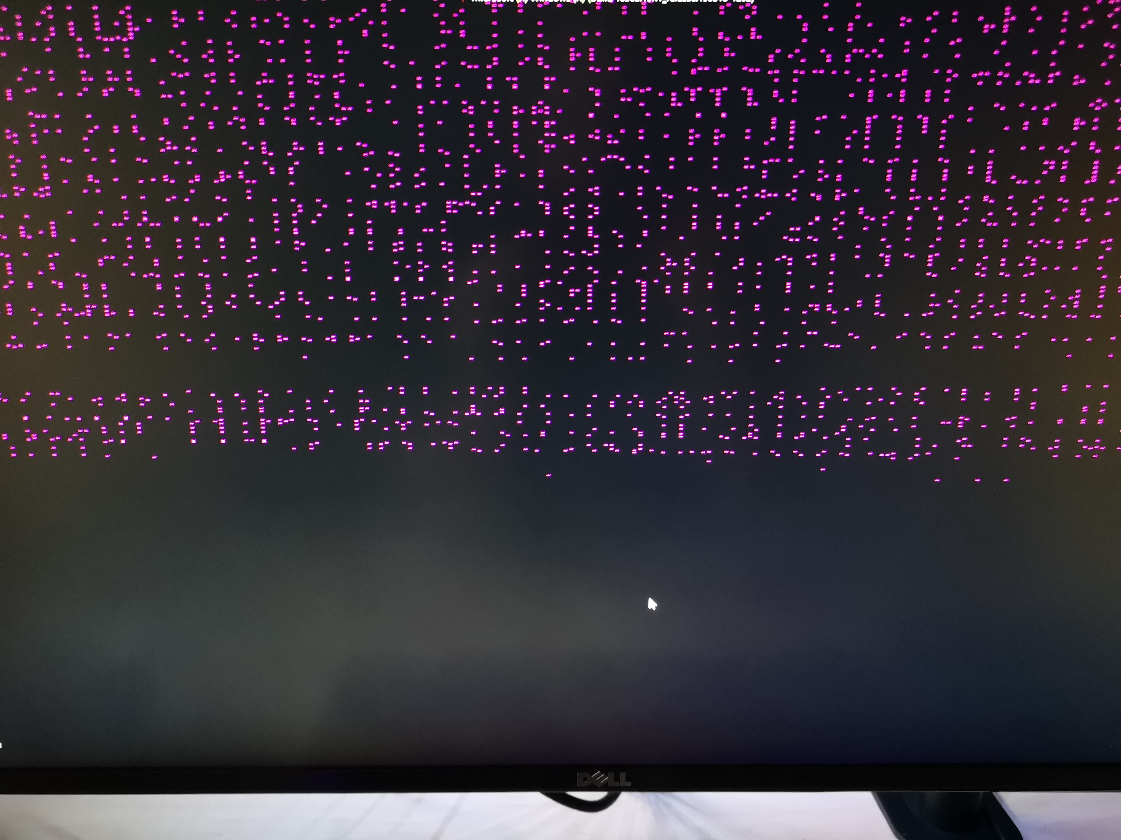

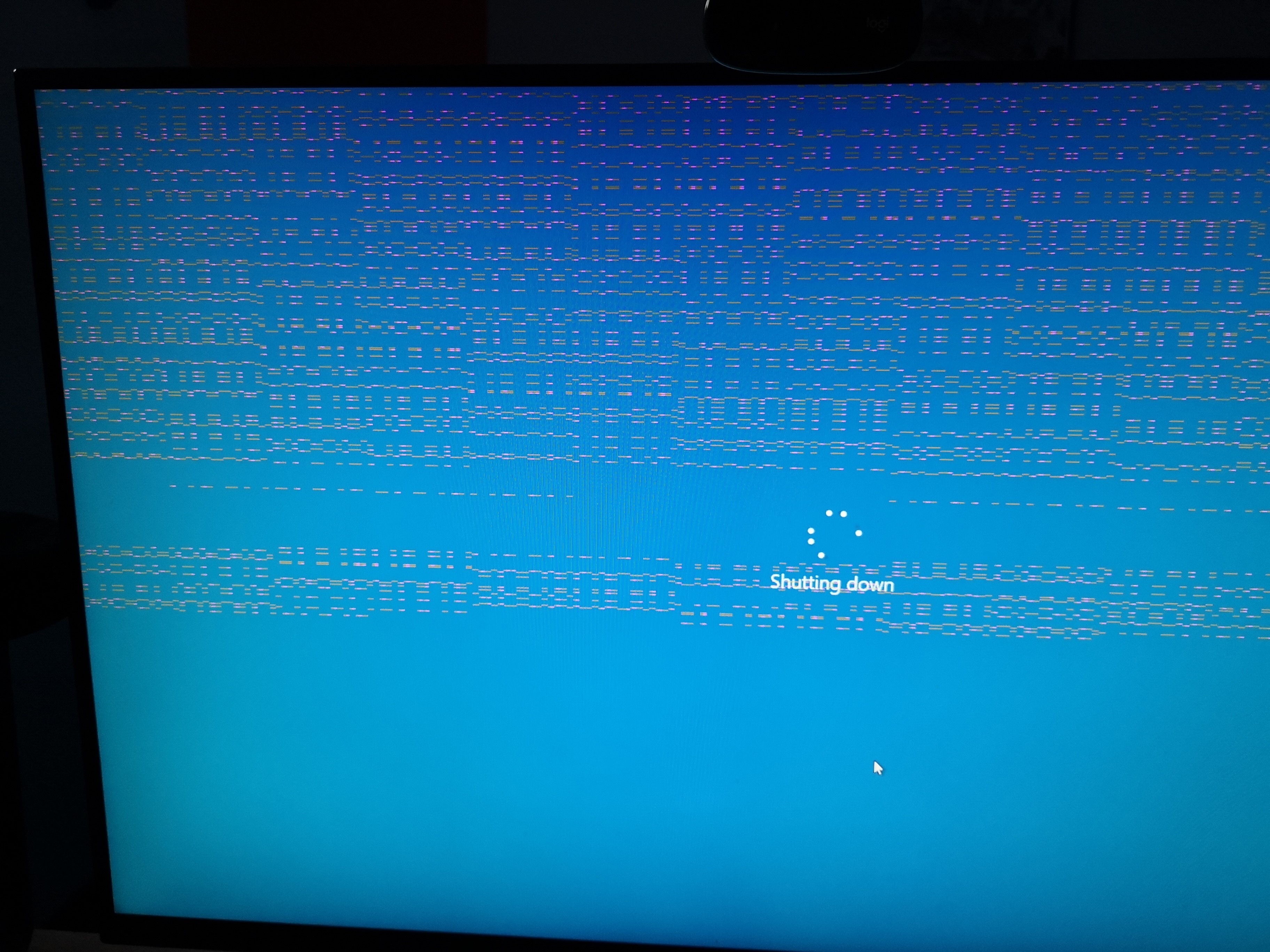

Hello!
Ich habe Probleme mit meiner Grafikkarte. Ich bekomme sehr oft den nvlddmkm id 14 Fehler im Eventlog. Soweit erstmal kein Problem. Seit neuestem macht die Grafikkarte dann noch andere Faxen siehe Bilder. Mit DDU habe ich schon diverse Male den Grafikkartentreiber komplett runter und wieder frisch installiert. Habe schon mal die PCIe Strom auf zwei Netzteilports aufgeteilt. Leider keine Verbesserung. Mal geht eine Woche gut, mal nur 1 Stunde.
Vielen Dank für eure Hilfe!
naja reklamieren was will man sonst damit machen 😂
Die Fehler im Eventlog sind TDRs und dauerhafte TDRs sind Defekte Grafikkarte.
Und gerade bei solchen Grafikfehlern muss man nicht lange rum experimentieren oder nachdenken, sondern einfach ne RMA starten.
Hi. Wenn du kannst, dann prüfe, ob die in einem anderen Rechner dasselbe Verhalten zeigt.
Das sieht aber nach defektem Videospeicher aus. Falls du keinen Zweitrechner zum Testen hast, dann schick die als Defekt ein. Wenn die im Zweitrechner dasselbe Verhalten zeigt, dann ebenfalls als Defekt einschicken.

Contenance, Freunde. Es ist defekter VRAM. Warum der kaputt ist und ob wer anders das Problem schon hatte, ist vollkommen irrelevant. Bei VRAM ist kaputt = kaputt, da hilft nur einschicken und austauschen lassen.
