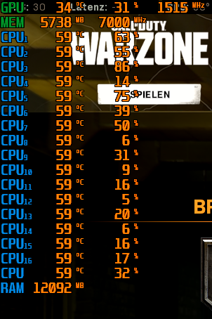

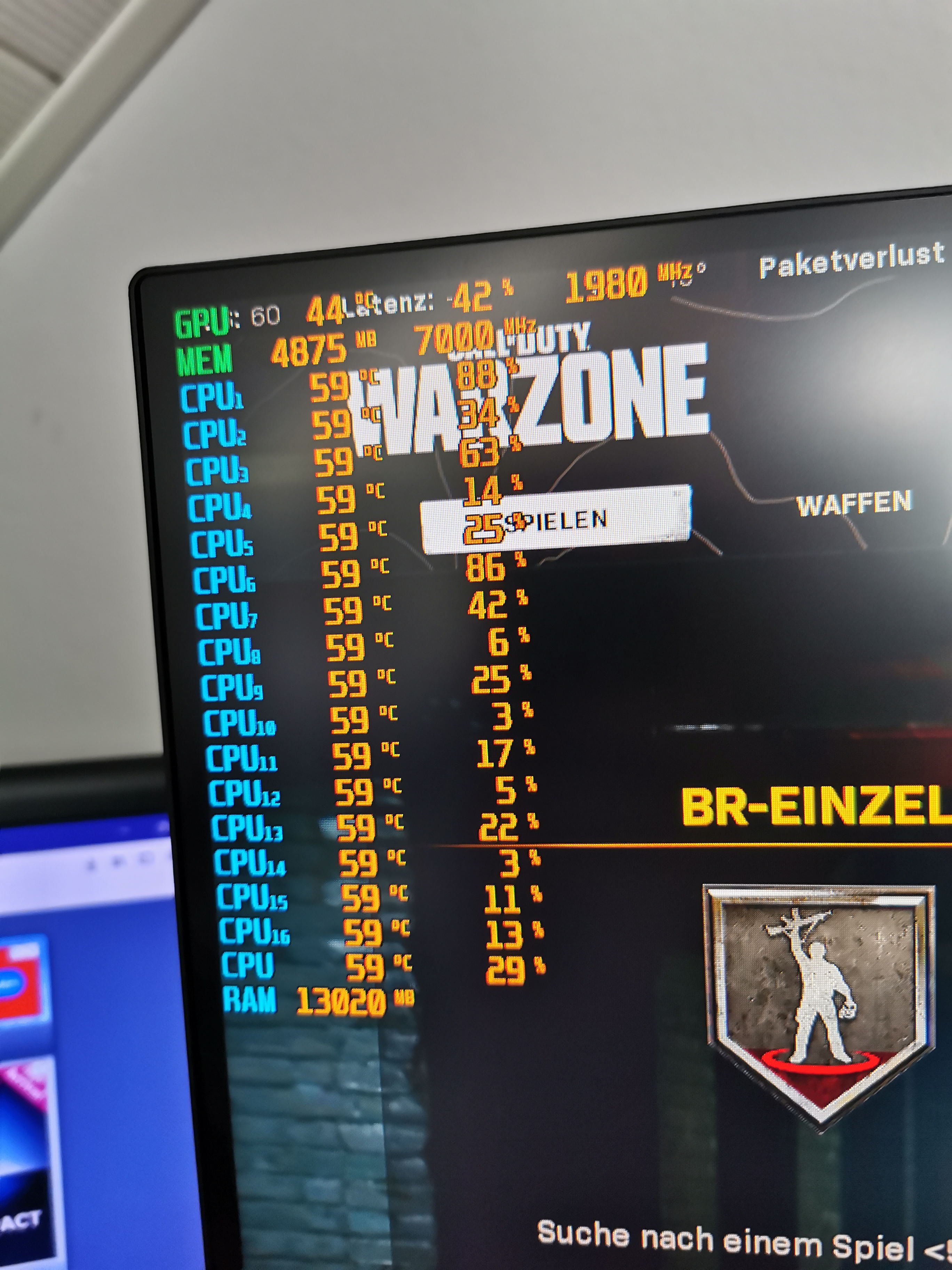

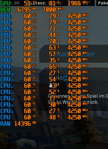

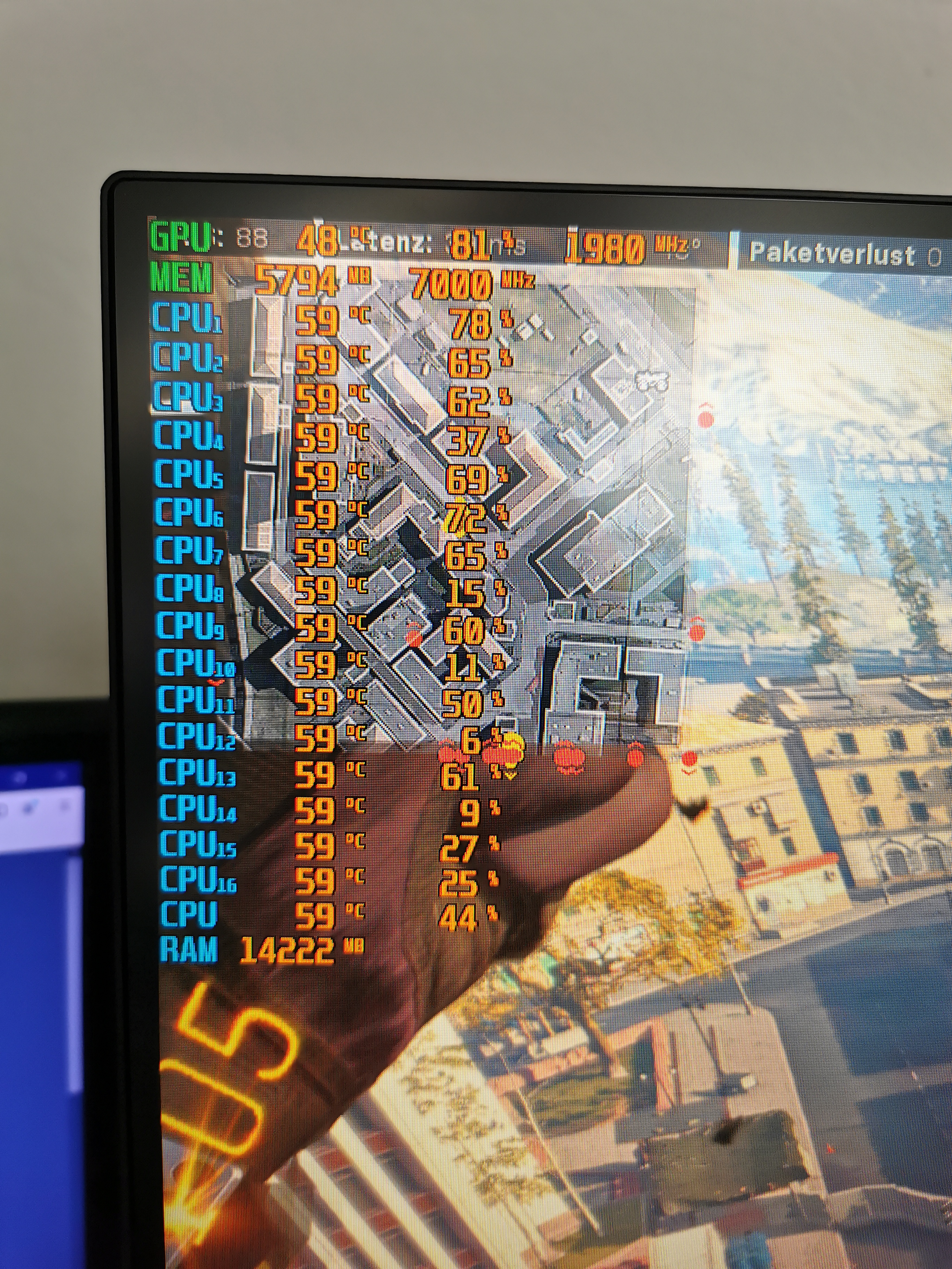

So jetzt habe ich mal das osd installiert und ich sehe schon dann dass der CPU teilweise auf 85 von einem Kern geht. Wie kann ich das ändern?
Jetzt habe ich wie im Bild zu sehen nur 100 fps.

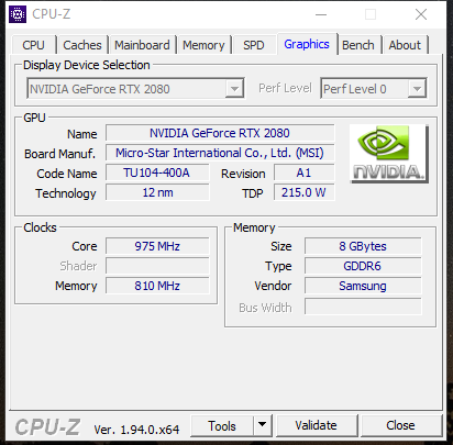

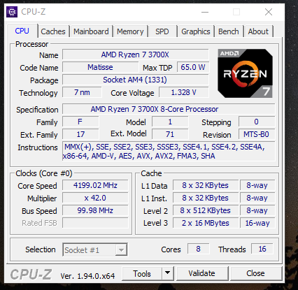

Hier sind noch ein paar Bilder aus dem CPU-Z
Das sind Daten mit der übertakteten cpu von 3.6 ghz auf 4.2 ghz. Leider ändert sich hier gar nichts.

Deine GPU hat kaum Auslastung. Erhöhe entweder die Auflösung oder die Qualität damit diese besser ausgelastet wird.

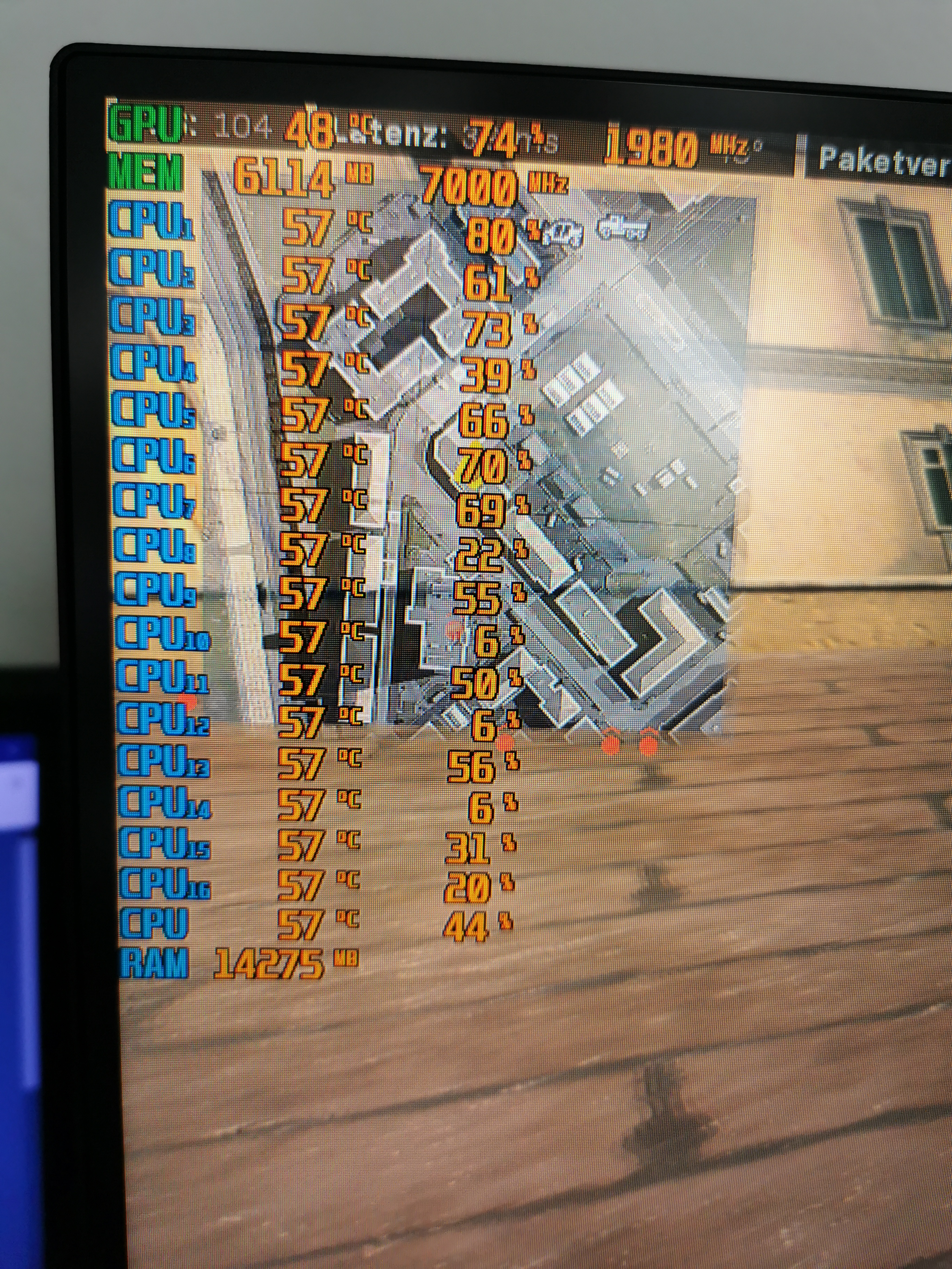

Zusätzlich kannst du auch Screenshots vom Bildschirm machen, statt mit dem Handy. Dazu die Druck/Print taste drücken und in Paint einfügen zum Abspeichern. Ei Fächer geht's mit dem snipping tool von Windows.
Danke für den Tipp. Aber auch wenn ich die Grafik komplett nach oben ziehe dann erreiche ich 115 fps und die CPU stockt aber immer noch...

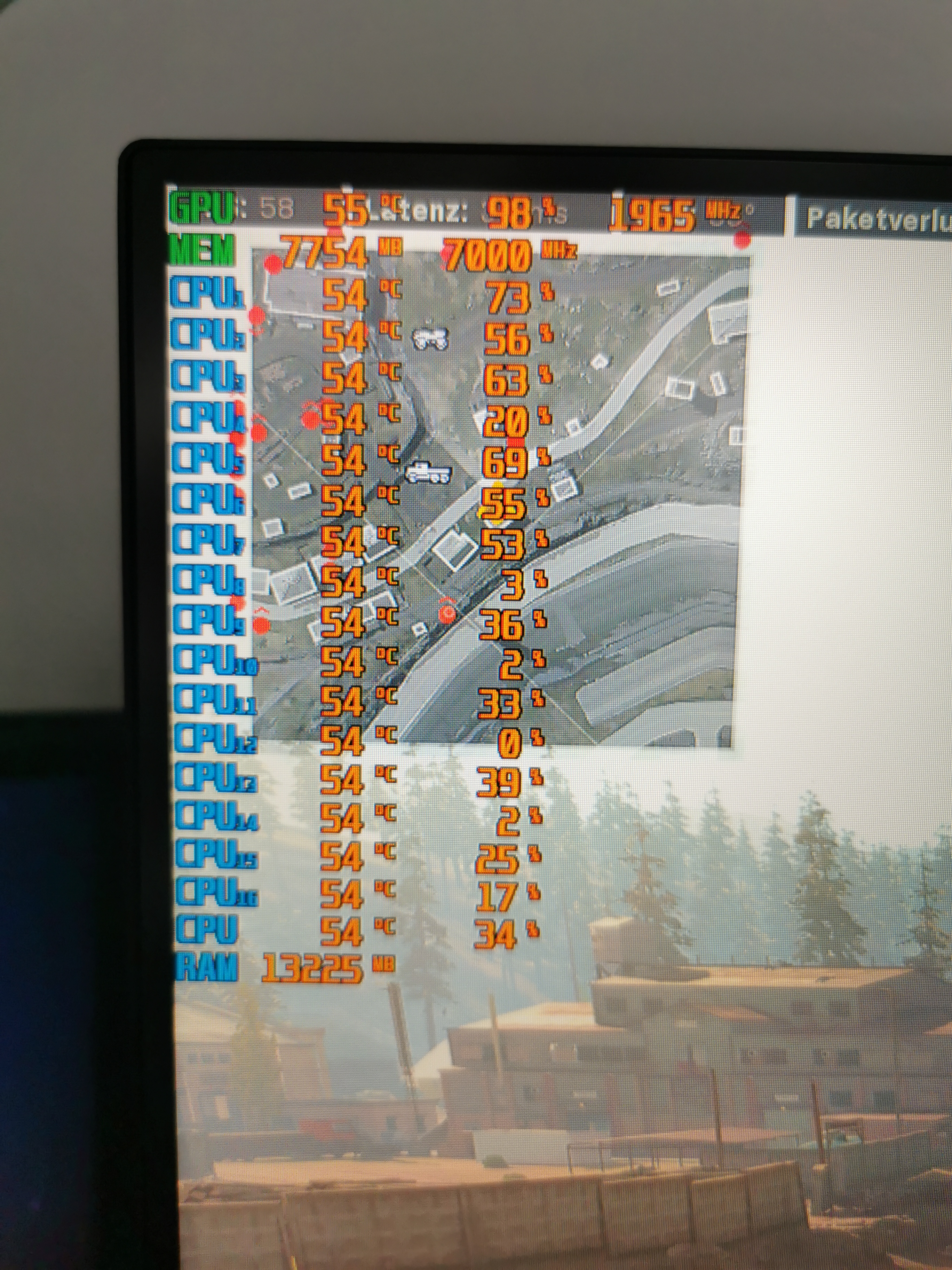

So jetzt habe ich die einstellungen sowie die Grafik komplett nach oben geschraubt. Komme zwar nurnoch auf 58 fps aber die graka ist ausgelastet.
Du hängst bei 1080p im CPU-Limit, weil deine Graka nur zu 74-81% ausgelastet ist.

weil der Prozessor mit 4,2 GHz Übertaktung
der 3700X taktet schon ab werk auf über 4GHz, was erwartest du da?

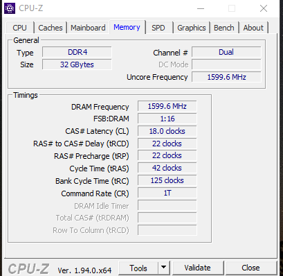

welcher RAM ist das? 3200 CL18-22-22-42 ist schon ziemlich mies.

@STONEEY: und warum läuft der RAM auf dem screenshot in #6 mit CL18-22-22-42 und nicht mit CL16-18-18-38?
Das ist vermutlich das voreingestellte xmp Profil, welches ich aber schon wieder raus getan habe. Ist der Arbeitsspeicher so schlecht dass ihr wechseln würdet oder geht das noch? Ich mein der ist auch erst 1,5 Monate alt und kann mir nicht vorstellen dass das 60 fps ändern wird... Ich habe auch eine Benchmarks angeschaut und da wurde auch beschrieben, dass der ryzen 3700x eig. Die 2080 nicht bottleneckt

wäre mir neu dass der RAM so ein profil hinterlegt hat.
der Aegis war, erst recht als quadkit, nicht der beste kauf, aber solche unterschiede macht das nicht. wie läuft der denn jetzt?

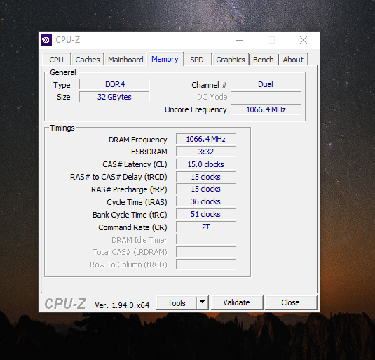

Also ich hab jetzt das xmp profil wieder komplett zurückgesetzt und jetzt läuft es wieder normal.

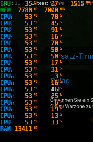

Chipsatz ist übringens auch neu durchgeführt sowie das BIOS Update.
