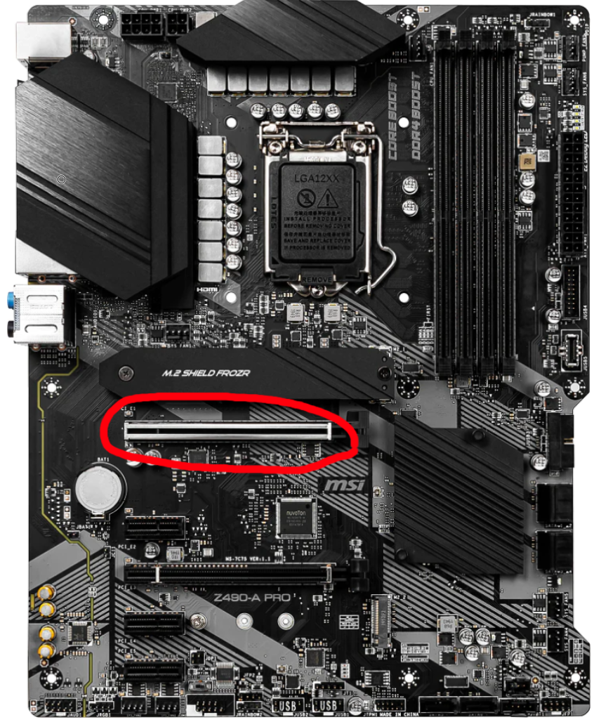

kurfuerst1982 schrieb:
In welchem Slot steckt die GPU?
GPU steckt im oberen Sockel

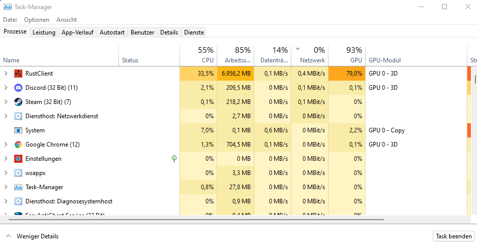

Rechner neustarten und games neustarten habe ich schon oft versucht und jeglich gescheitert. Manchmal hilt es ein wenig, manchmal kamen auch nach start des games schon ruckler. Ich zeige mal ein anderes Beispiel eines Rucklers wo man es deutlich wahrnimmt.
OK. Das sieht dann nicht schlecht aus.
Bei meiner 2070s war ich bei FHD Extreme bei 6500 Punkte.
Nachtrag:
So wie im Video ist dein Spielerlebnis? Wow.
Aber das sieht dann mehr nach einem Hänger im ganzen System aus.
Hast du Mal unten rechts alles deaktiviert?
Virenscanner, Cloud-Software?
Was sagt der Taskmanager?
Auf welchen Datenträger ist dein Spieleordner? HDD oder SSD?

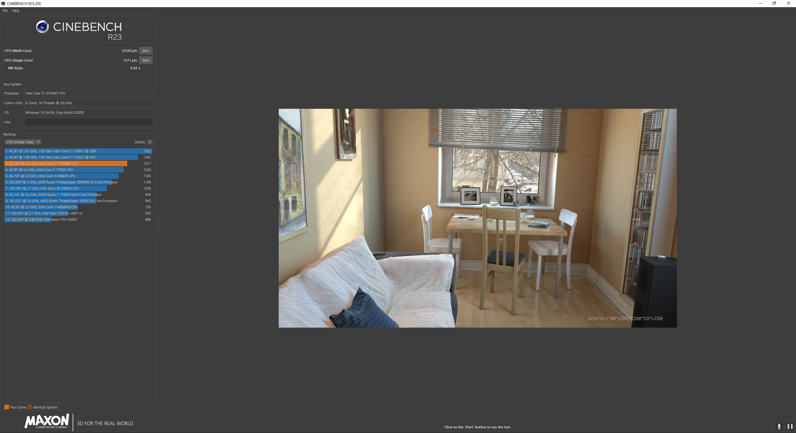

Ich habe jetzt nochmal Corebench gemacht und das sind die Ergebnisse:
