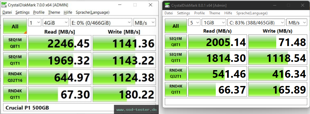

Ich glaube den Fehler eventuell gefunden zu haben, benötige einmal einen Rat.
Ich habe die Festplatte einmal gecheckt mit CrystalDiskMark und habe folgendes als Ergebnis. (links meine Festplatte mit optimalen Geschwindigkeiten und rechts mein Ergebnis.
