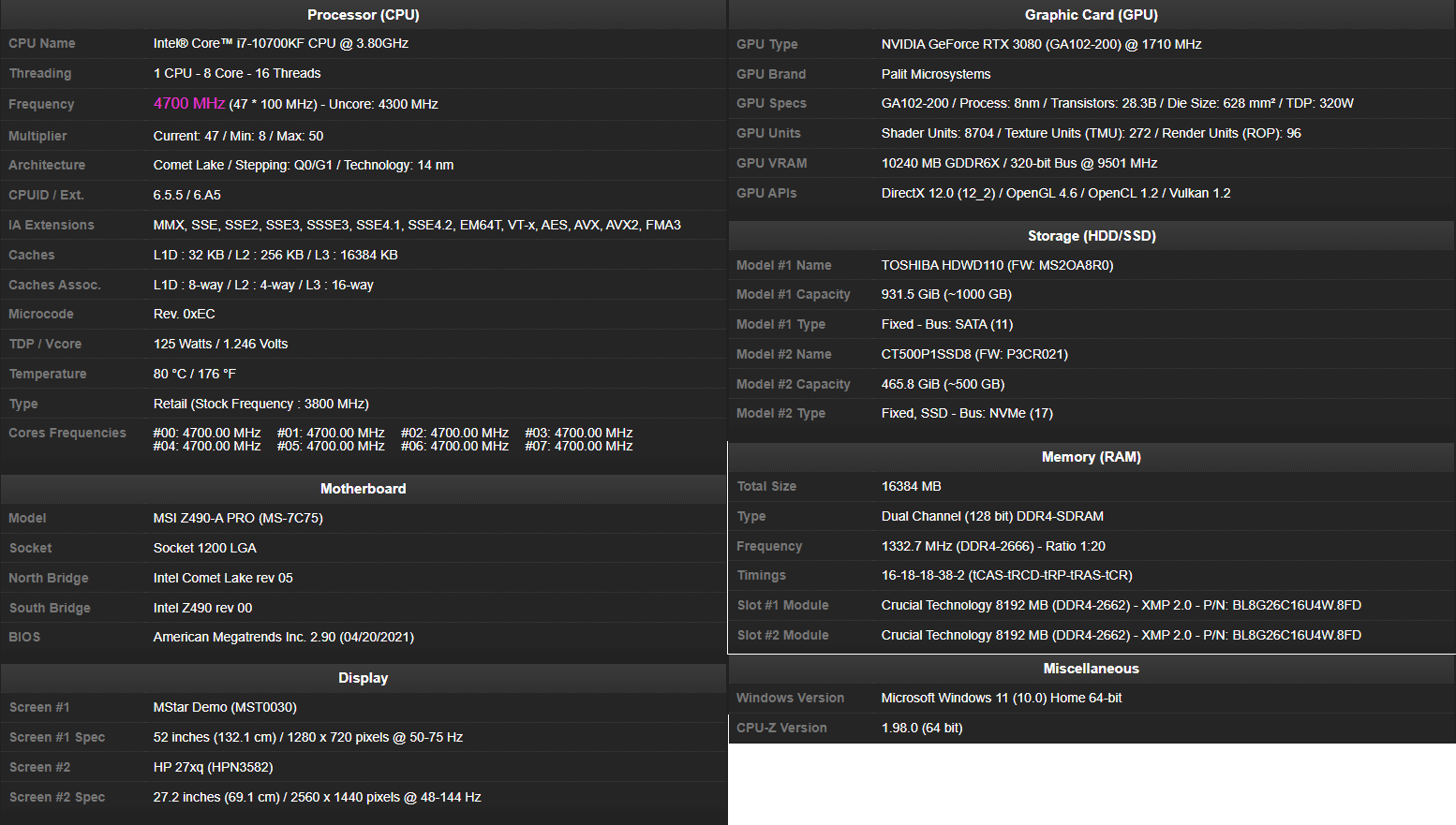

Meine Hardware detailliert (CAPTIVA komplett System) :

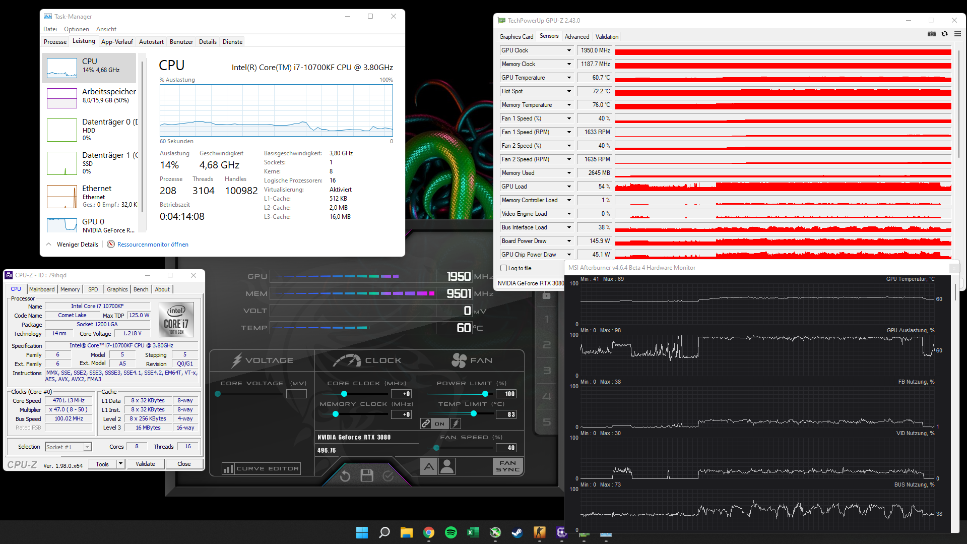

In dem Game CsGo sowie anderen spielen habe ich Standbilder sowie miese Ruckler! Die FPS Zahl droppt dann ingame von 300 bis runter auf die 20. Da ich nicht so der Fachmann bin in Takt der ganzen Komponenten, habe ich einfach mal ein paar Graphen hier beigefügt, denn meine GPU fährt in jedem Game fast immer 100%.

Meinst du bei meinen Systeaminformationen, wenn du das meinst, dann nur CsGo minimiert. bin mir aber nicht sicher.

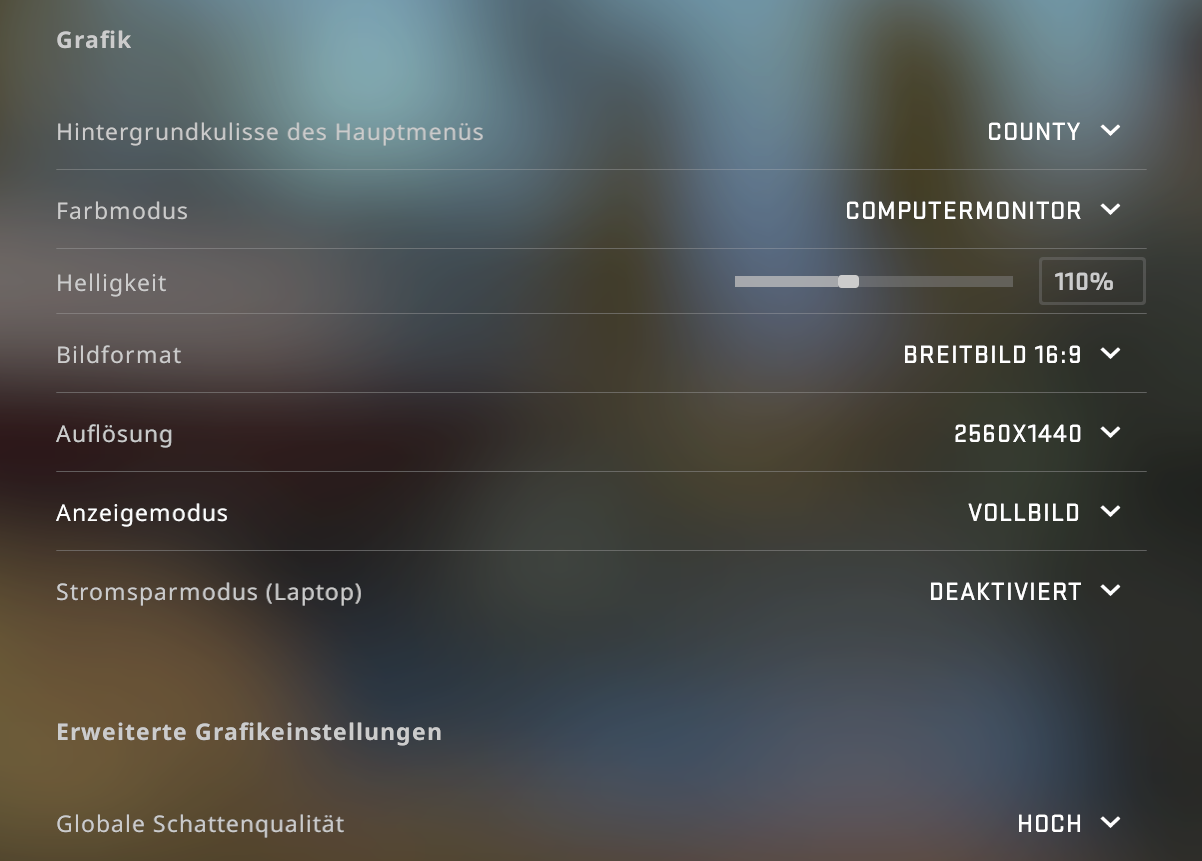

In welcher Auflösung spielst du CS:GO?
Die FPS sind generell etwas niedrig (du hast btw. wohl keine 3090, sondern eine 3080 verbaut). Ich bekomme mit meiner 3080Ti locker über 500 FPS in UHD-Auflösung.

Ja ist eine 3080, weiß auch nicht wieso ich 3090 angegeben habe. Ich könnte Rust, New World zocken, aber dort ähnliche Probleme
Überwach mal die Cpu Temperaturen beim Zocken bei der Gpu fällt mir jetzt auf anhieb nix auf.
Werde ich jetzt bei Rust auf höchste Auflösung ausprobieren! Melde mich in einer Stunde, oder reicht weniger um eine Aussage zu treffen ?

In welchem Slot steckt die GPU?
