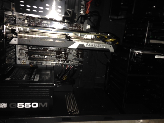

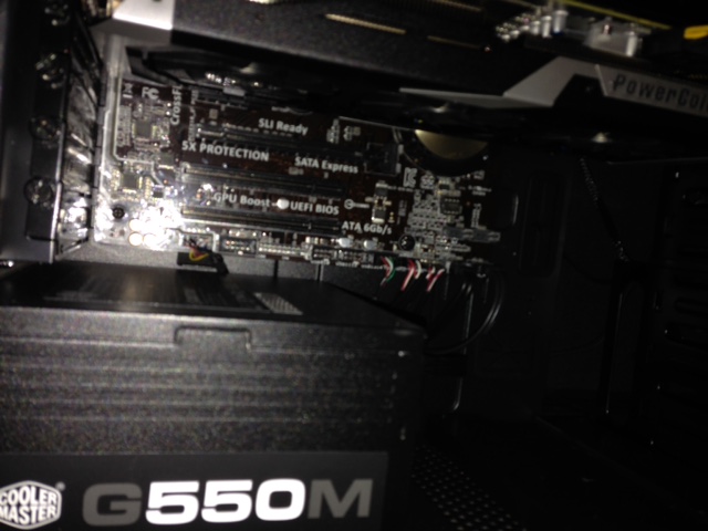

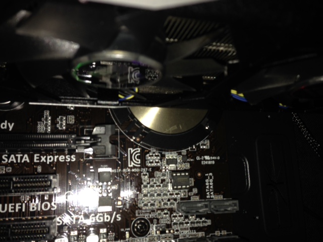

Ich habe mir das bei einem Fachhändler zusammenbauen lassen. Eigentlich funktioniert alles wunderbar bis auf dass es 3 mal bisher beim Spielen das Bild eingefroren ist. Beim dritten mal habe ich jetzt den Rechner genauer angeschaut und endeckt, dass ein goldener "chip" am Mainboard einen Kratzer hat. Direkt unter der Grafikkarte, wahrscheinlich entstanden als man den eingebaut hat, Ich werde den Fachhändler aufsuchen befürchte allerdings, dass es zu spät ist.
Wie auch immer kann dieser Kratzer auch der Grund sein, dass das Bild einfriert? Ich habe Memtest86+ laufen lassen und es wurden keine Fehler gefunden. Welche anderen Tests kann ich noch ausführen oder woran kann es liegen?

Der Kratzer der da im Bild IMG_2450 zu sehen ist, der ist nur kosmetischer Natur. Da ist noch eine goldfarbene Abdeckung auf dem Kühler der Southbridge.
Das Einfrieren hat eine andere Ursache. Möglicherweise Netzteil zu wenig Leistung, zu hohe Temperatur, evtl. auch ein Treiberproblem, etc..
Dieser Kratzer ist nicht schön aber völlig harmlos. Das goldene ist kein Chip, sondern nur eine Abdeckung.
Das Einfrieren kommt entweder von zu wenig Strom, zu hohe Übertaktung oder nicht aktuelle Treiber / Bios / Programme.
Der "goldene Chip" sieht aus als wenn das der Kühlkörper der Southbridge, also macht der kratzer nichts.
lass mal während des spielens nen log mitlaufen z.B gpu z oder ähnliches und kontrollier die temperaturen wenn es zum freeze kommt (in der Log Datei nachem neu start)
Servers, der "Kratzer" auf dem Kühlkörper hat nix zusagen. Lies mal die Temps von CPU u. Graka aus.
Das könnte auf Temperaturprobleme hindeuten.
Also erst mal wie viel Watt hat dein Netzteil? Was für eine Grafikkarte ist eingebaut? Ich nehm an du spielst nicht mit der Intel HD. Das sind so Sachen die auch mal erwähnt werden müssten.
Ich glaube ja eher, dass das einfrieren auf ein zu kleines Netzteil hindeutet.
Siehst du ne Watt Zahl? Google sagt mir das Ding gibts mit 350-550W.
Und wo ist die Graka?
Ah, in der Tat. OP, du hast Gewährleistung. Lass das Netzteil austauschen und pack dir ein BeQuiet E10 rein, du könntest ein Montagsmodell erwischt haben.
