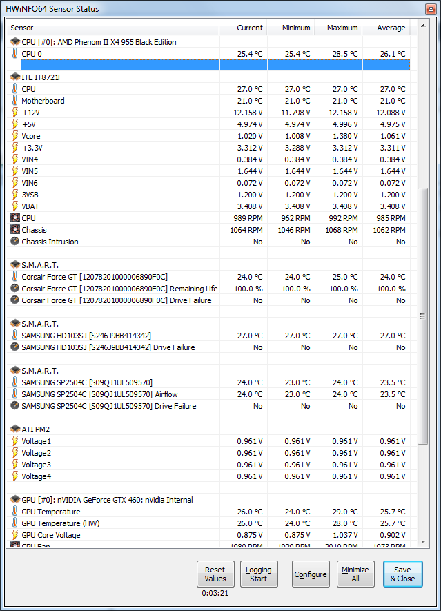

Deine Voltwerte sehen wirklich seltsam aus.
Hier mal meine zum Vergleich.
