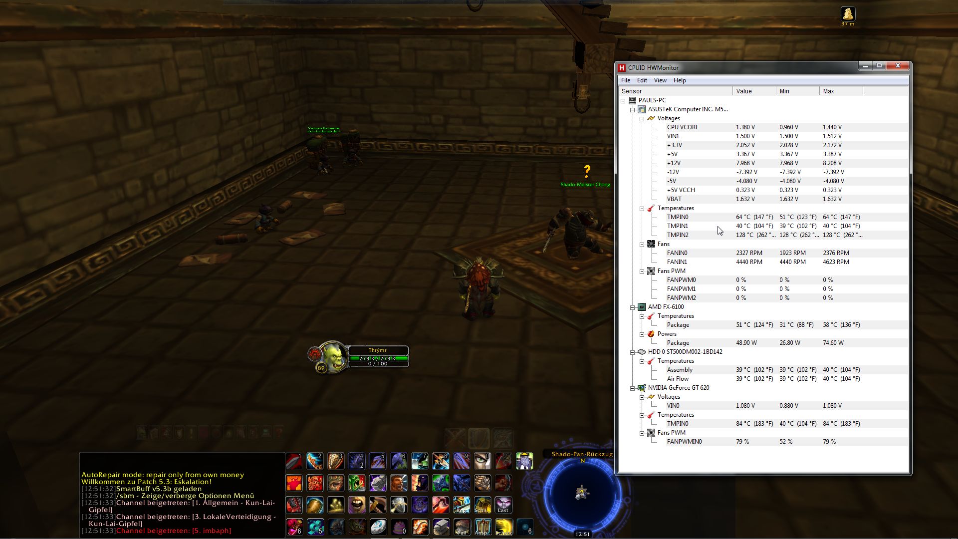

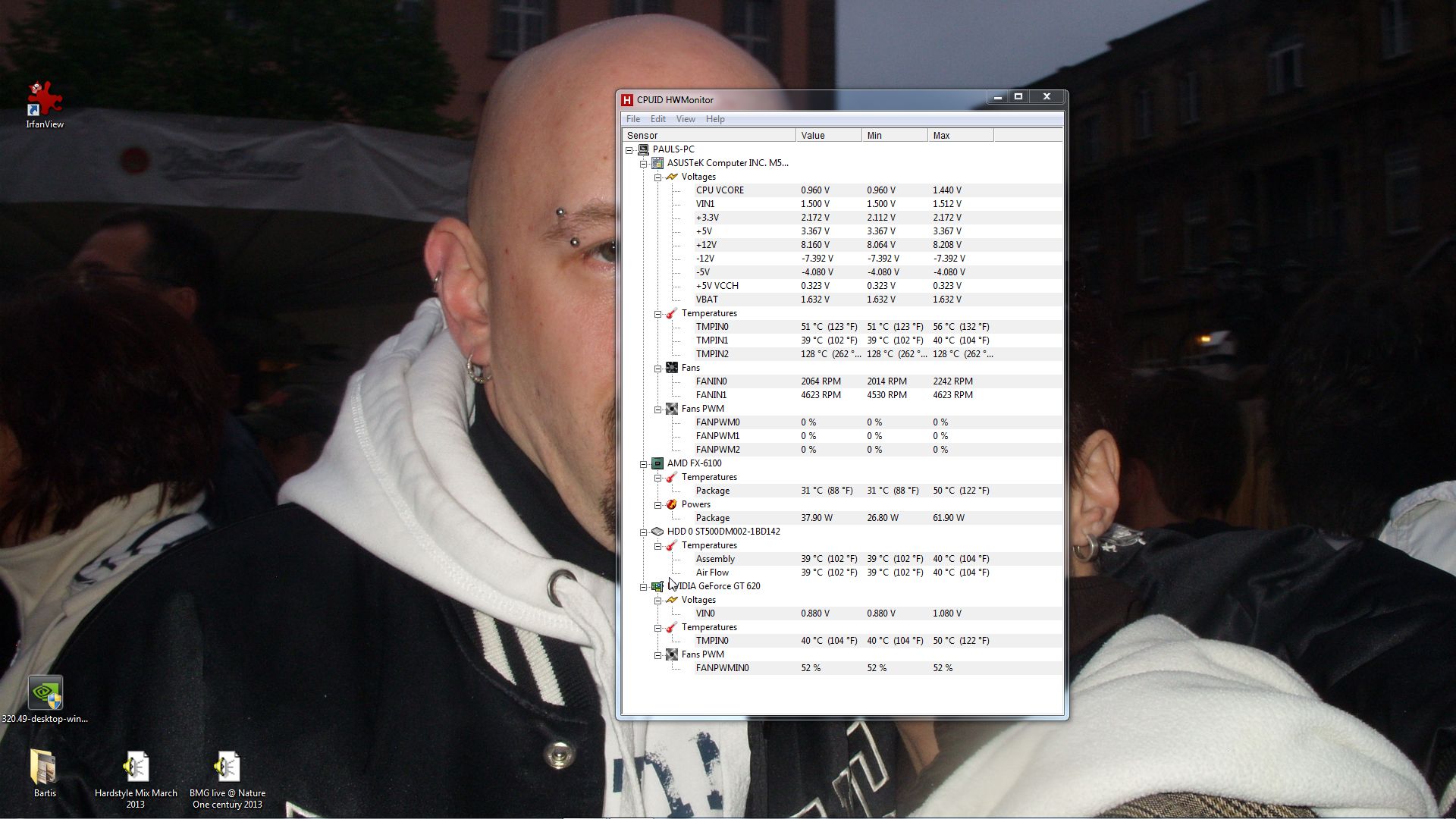

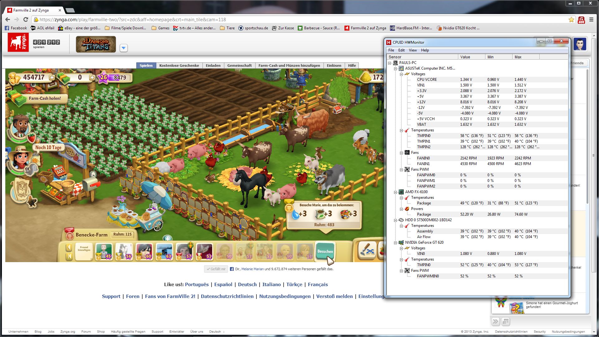

wärst du so freundlich, nochmal bilder von den temperaturen hochzuladen und zwar so, das wir was erkennen können?
du kannst sie auch hier hochladen
weißt du wie das geht?
fanatiXalpha
Fleet Admiral
- Aug. 2011
- 13.993

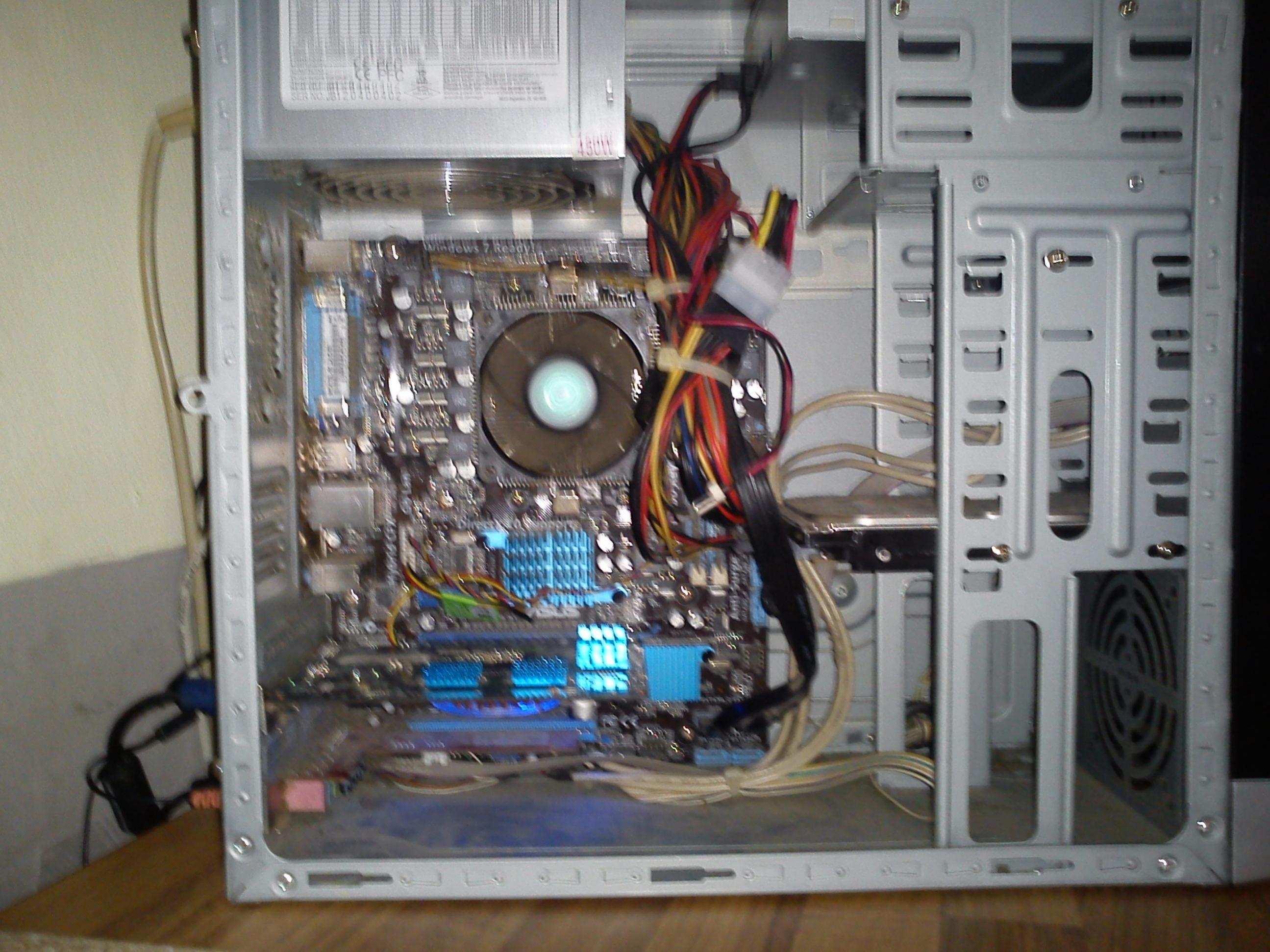

das NT hat eine seperate luft zufuhr
eben nicht
auf den bildern, bzw auf dem bild sieht man ja, dass das NT oben ist und somit die gesamte wärme aus dem pc abführt
die Temperatur der GPU ist zwar hoch, 84C° gehen aber eigentlich noch in ordnung
CPU sehe ich auch nicht wirklich als problem, wobei die 58 als max schon etwas erhöht sind
wie ich so sehe, hast du vorne unten keinen lüfter eingebaut, richtig?
da mal einen reinbauen und dann sollten die temps auch weiter runtergehen
auf der Grafikkarte, war da ursprünglich ein lüfter drauf oder nicht?
edit: ich seh das auch so wie ununhex. die temperaturen sollten es eigentlich nicht sein, da die schon jetzt noch im rahmen sind
entweder ist es eine instabilität des NT oder irgendwas mit dem RAM
wobei ich bei dir eher auf das NT tippe
was ist es denn für eins?
das ist ein 450 Watt NT ich habe gerade nochmal nen Test gemacht hatte 5 mins WoW laufen plus den HWMonitor in der zeit ist die temp auf 100 grad gestiegen und bevor ich das bild machen konnte war der rechner wieder aus
