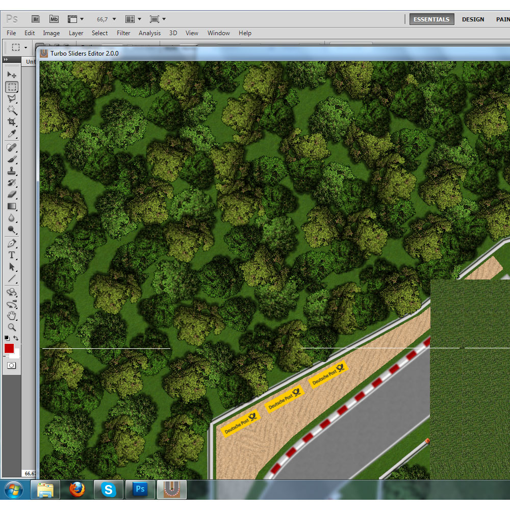

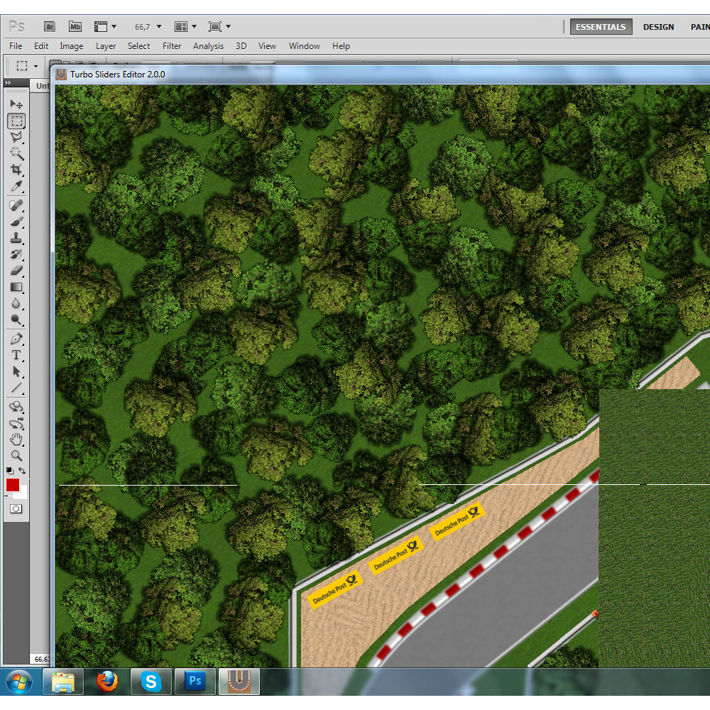

Die angehängte Grafik zeigt einen Grafikfehler.
