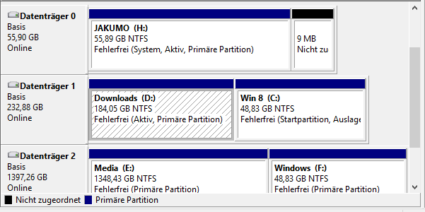

Im Anhang habe ich einen Auszug aus der Datenträgerverwaltung. Ich denke dass es irgendwas damit zu tun hat, dass die 60 GB Platte als Systempartition erkannt wird.
Wohlgemerkt die 60 GB Platte ist komplett leer.

Vermutlich liegt der Bootloader auf der 60GB Platte (ziemlich sicher sogar). Bei Win 7 hätte ich jetzt gesagt Platte abklemmen, einmal von der DVD booten, Systemreparatur durchführen und das war´s. Da ich mich aber noch nicht an Win 8 rangetraut habe kann ich nicht sagen ob das da ähnlich einfach geht.

Müsste bei Win8 genau so sein. Bei der Installation wird jedenfalls auch diese 100MB Boomanager/BitLocker Partition erstellt.
Da bei dir deine alte 60GB Platte als Datenträger 0 erkannt wird, hat Windows wohl dort den Bootmanager verstaut.

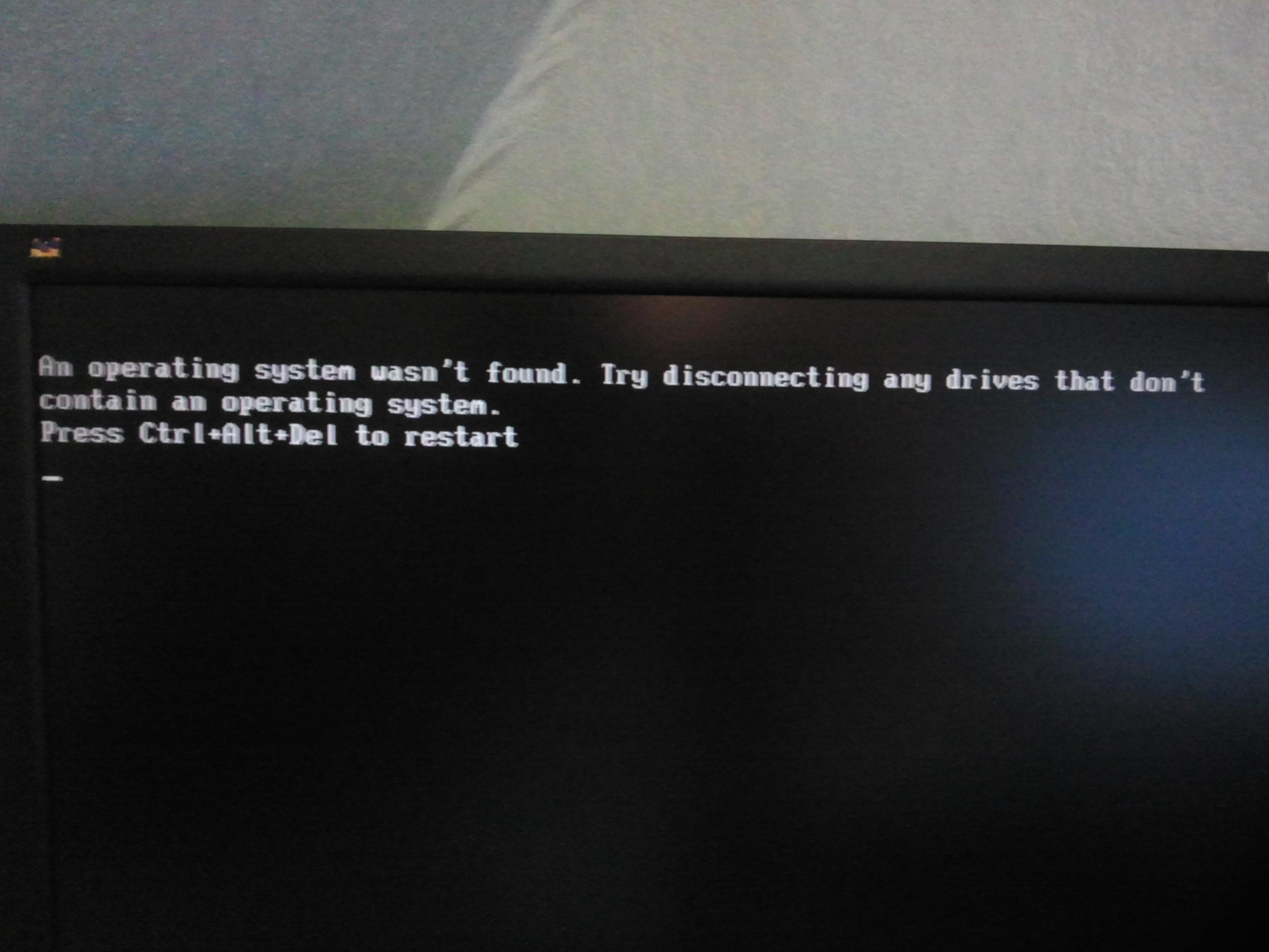

Das ist die Fehlermeldung die ich bekomme wenn ich die Platte abklemm

Die Systemstartreparatur muss manchmal bis zu 3* ausgeführt werden bis endgültig wirklich erfolgreich ist.
Dazu natürlich das LW abgeklemmt lassen, auf welchem sich die Bootdateien aktuell befinden.
Im Falle dass die Systemreparatur erfolgreich verläuft und Windows normal startet
Wie würde es dann aussehen wenn ich die Platte wieder anschließen würde?
Müsste ich dann die Platte extern anschließen und erst mal die restlichen Partitionen löschen?
Auf der 'neuen' Platte kommt ganz vereinfacht gesagt 'eine Markierung', dass von dieser Platte gebootet wird und sich auch hier die Bootdateien befinden. Daher ist es anschl. egal ob du die 'alte' HDD nun extern oder intern anschließt, formatierst oder nicht.
