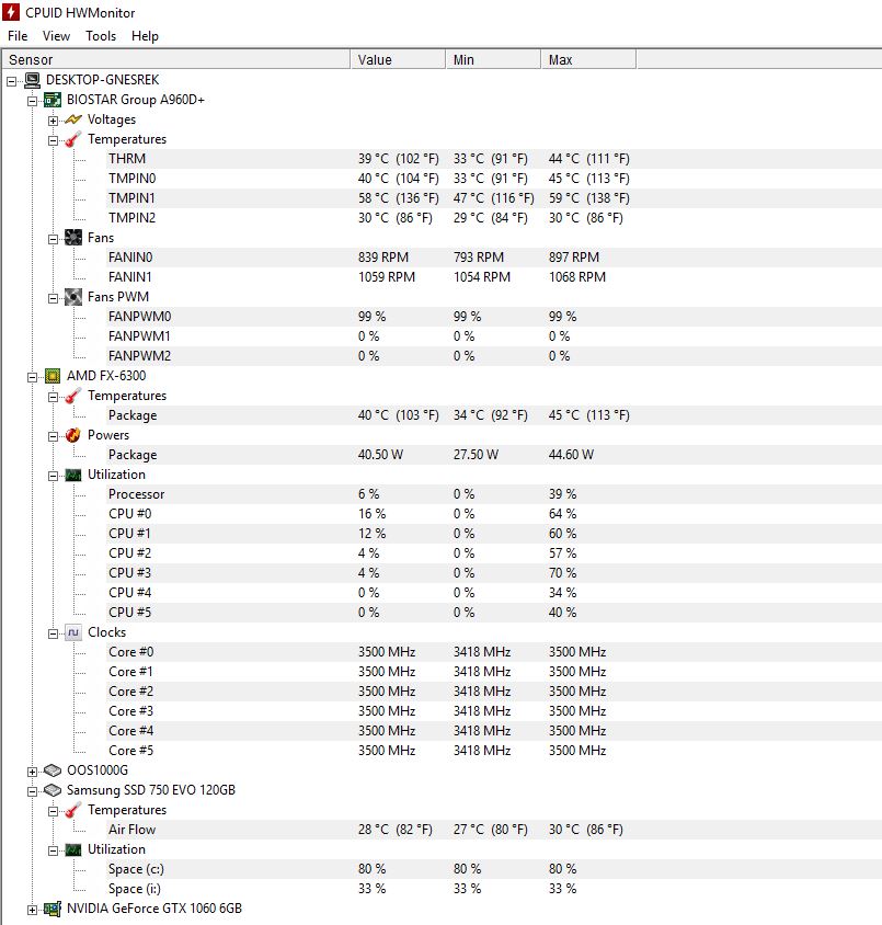

Nun habe ich das Problem das schon nach kurzer Zeit beim Spielen die TMPIN1 Temperatur auf 65 Grad geht und der Prozessor auf 1400 MHZ heruntertaktet, dort bleibt er für einige Sekunden und Taktet wieder auf 3500 hoch. Das ganze geht dann alle 15 Sekunden so weiter...

PS: Anbei noch ein Screenshot mit den Temperaturen im absoluten Ruhezustand...

der jetzige Kühler bläst zwar auch von oben aber der wird einfach nur schlecht sein oder?
Das Geheimnis des Top-Blowers ist eben das die Luft durch die Kühlerlamellen auf die Spawas geblasen wird und Dein Tempproblem sollte gelöst sein. Genau deshalb taktet dann Dein FX dann nicht mehr runter.
Nein, dein jetziger Kühler (Xilence A402) ist ein Tower Kühler. Je nachdem in welche Richtung der Lüfter bläst geht der Luftstrom bestenfalls über die Spannungswandler hinweg. Bei deinem Board reicht das aber nicht. Hier müssen die Spannungswandler direkt vom Luftstrom getroffen werden um adäquat mitgekühlt zu werden. Aus dem Grund hast du ja solche Probleme.
Du brauchst entweder ein gescheites Mainboard bei dem die Spannungswandler mindestens eigene Kühlkörper haben oder einen guten Kühler der die SpaWas mitkühlt. Dein jetziger Kühler macht das nämlich nicht in ausreichendem Maß.
super jetzt weis ich was ich zu tun habe
eins kapier ich aber immer noch nicht. Warum taktet der bereits ab 65 Grad runter. Sowas ist doch für viel mehr ausgelegt oder?
Zwei Dinge solltest du beachten.
Zum einen ist die Temperaturangabe von AMD-CPUs traditionell (freundlich ausgedrückt) eher als eine Art Richtwert zu betrachten, zum anderen sagt die Temperatur der CPU noch nichts über die Temperatur der Spannungswandler aus. Nur weil deine CPU vielleicht noch nicht überhitzt ist bedeutet das nicht, daß die Temperatur der SpaWas noch im Rahmen ist. Nur wenn beide Temperaturen (sowohl die der CPU als auch die der Spannungswandler) im Rahmen sind kann die CPU ihre volle Leistung bringen.
Wenn die CPU überhitzt taktet sie runter bis die Temperatur wieder höhere Taktraten erlaubt, wenn die Spannungswandler überhitzen geben sie weniger Leistung her. Die CPU merkt das und taktet runter. Wenn die SpaWas wieder kühl genug sind geben sie wieder volle Leistung und die CPU taktet wieder hoch. Das führt dazu, daß die SpaWas mangels Kühlung wieder überhitzen und so weiter.
Es ist völlig egal ob Spannungswandler oder CPU überhitzen, in beiden Fällen taktet die CPU runter.
