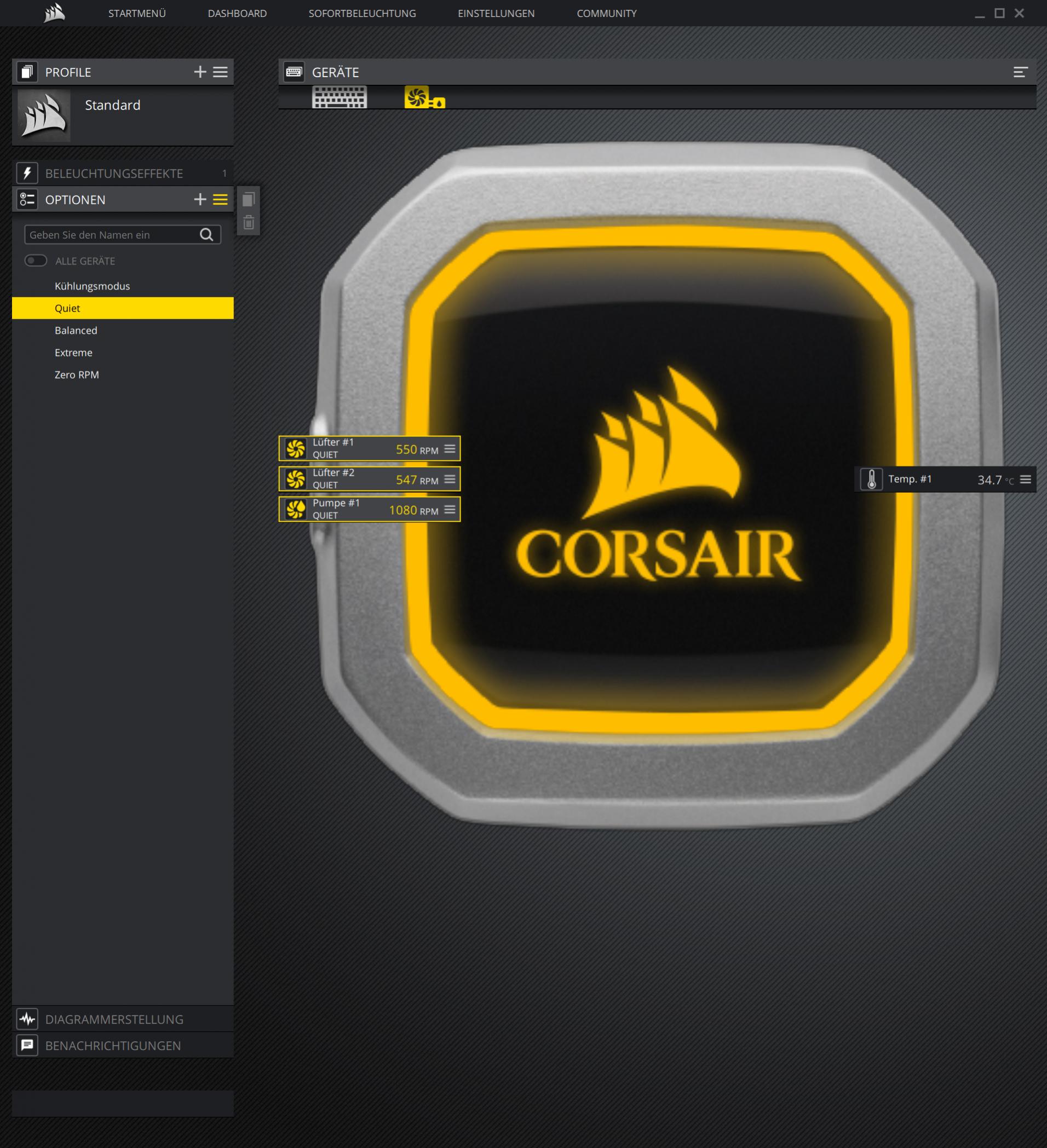

Die Lüfter sind auf 500 u/m die Pumpe auf 1050 u/m
Dann stell die pumpe testweise mal schneller und die lüfter auch etwas.

Geregelt wird das Ganze über die Corsair Utility Engine und alles ist auf Quiet Modus gestellt.
34,7°C bei 'ner AiO, wäre schon sehr niedrig, insbesondere wenn die CPU bei 72°C liegt. Die CPU Temperatur passt zum Test bei CB (52K CPU-Raum bei 600rpm, wenn man ca. 20°C Raumtemperatur annimmt).

Ich gehe auch davon aus das die Temperatur die Wassertemp. ist.
