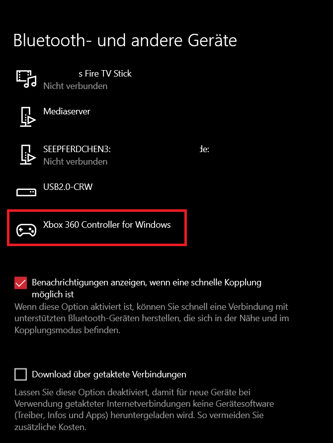

Hab mir aber trotzdem einen XBox One Controller mit Microsoft Bluetooth Stick gekauft. Hab den USB Stick eingesteckt in den PC und konnte den XBox One Controller auch verbinden und ein Game spielen. Nach einem Neustart nun verbindet sich der Controller nicht mehr und im Gerätemanager wird der XBox ACC als Unbekanntes Gerät angezeigt. Der USB Stick ist original von Microsoft. Warum jetzt diese Probleme ?
https://www.s-config.com/windows-10-build-2004-vs-the-china-xbox-360-receiver/
Das ist exakt mein Problem. Ich hab den XBox One Controller gestern bekommen, und erst wurde er korrekt erkannt und hat auch funktioniert unter Windows 10 20H2. Nach einem Neustart dann leider nicht mehr. Aber ich werde auch dieses Problem lösen und werde hier dann schildern, wie ich es lösen konnte. Es wird bestimmt eine Lösung geben. Der Controller hat ja mal kurz funktioniert. Ein Defekt liegt definitiv nicht vor.

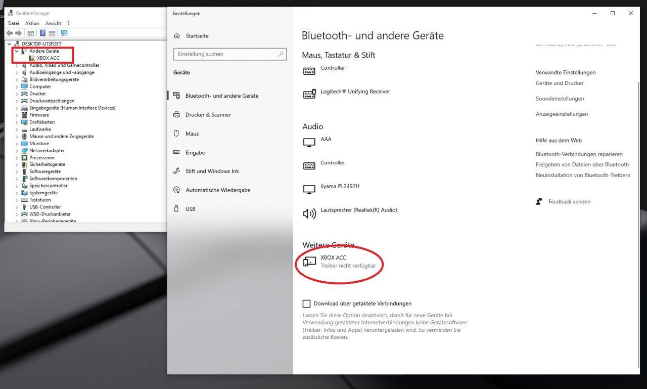

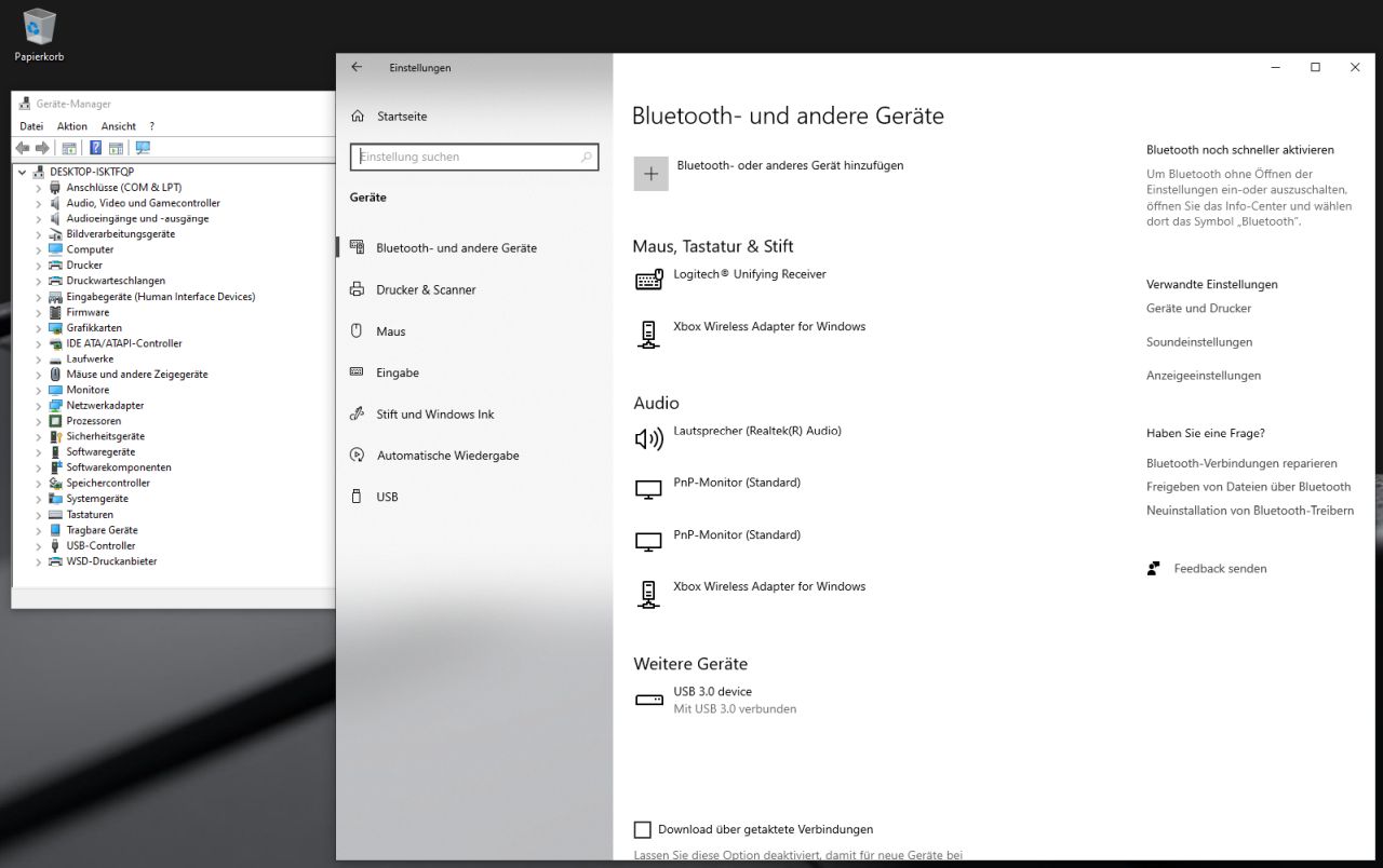

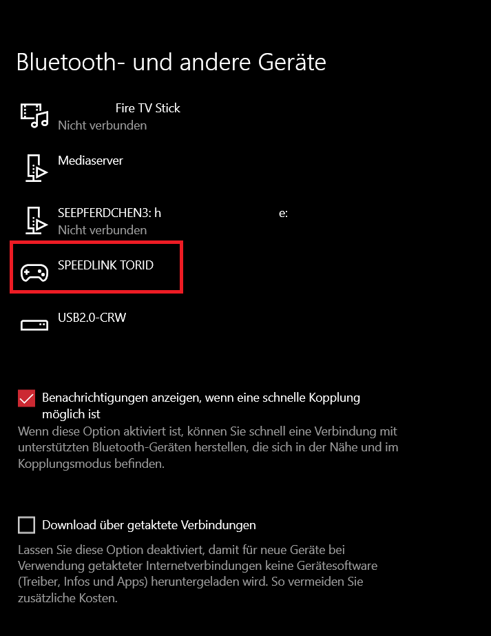

Mein "nachgebauter" XBOX Controller "Speedlink Torrid" funktioniert in 2 Arten in Windows 10.
1. als XBOX Controller
2. als Speedlink TORID Controller (eigentlicher Hersteller)
Dazu muss ich nur auf meinem Controller die runde blinkende Taste gedrückt halten. Die Aktivierung, als welcher Controller dieser jetzt fungiert, kann man kontrollieren und verfolgen unter Windows Einstellungen > Geräte!
Im Bild 1 als XBOX Controller
Im Bild 2 als TORID Controller
Im Gerätemanager wird der "nachgebaute" XBOX Controller bei mir gar nicht gelistet! Und funktioniert trotzdem, weil er unter Windows Einstellungen > Geräte > Bluetooth erscheint!
Mein Speedlink Torrid hat sich vollkommen selbstständig in Windows 10 20H2 eingebunden, sobald das Bluetooth Modul in einem USB Steckplatz gesteckt wurde!
Meiner ist auch nicht original! Es kommt darauf an, welchen "Nachbau" du jetzt benutzt. Natürlich kann es sein, dass es für diesen keine Windows 10 Signatur gibt. Ob es jetzt mit "Secure Boot" speziell zu tun hat, muss man eben herausfinden, indem der Secure Boot im BIOS ausgeschaltet wird.Jimbo21 schrieb:Das mit der Signatur war ein Problem bei meinem 360 Transmitter, da dieser nicht original ist.
Viele Grüße

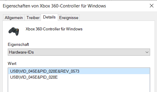

Bei mir unter Windows 10 20H2 =
Bei der Eingabe deiner Hardware ID in Google lande ich bei STEAM und evtl. einer Lösung:
https://steamcommunity.com/discussions/forum/1/1636418037463541146/?l=dutch

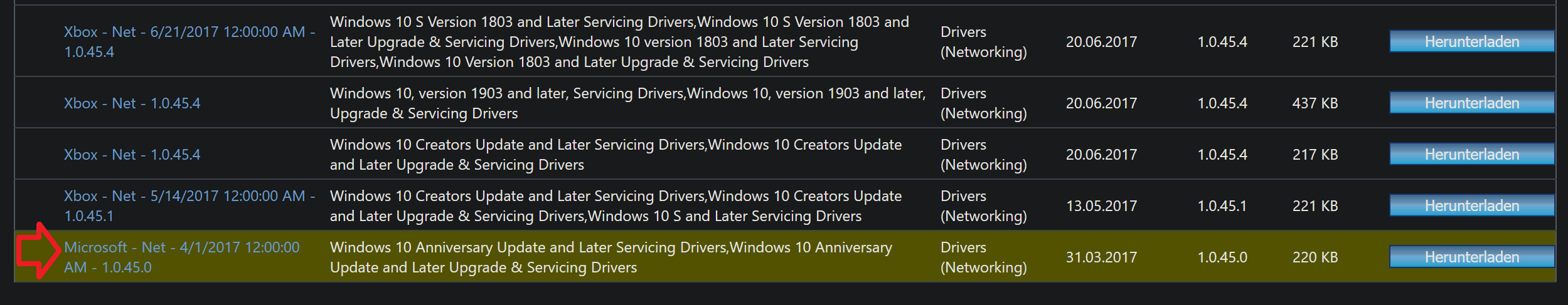

Probier mal den Treiber aus:
Wireless Adapter Update Update Catalog (windowsupdate.com)
Herunterladen, mit 7zip entpacken und danach über den Device Manager installieren.
Wenn Du nicht weiß wie ich das meine, dort ist es beschrieben:
Wie man den XBox One Wireless Receiver 1713 in Windows 10 installiert - iFixit Reparaturanleitung

Here's what worked for me. In Device Manager, double click on Xbox ACC, go into Details tab, under Property select Hardware Ids. You should have 2 lines. In my case I had USB\VID_045E&PID_02FE&REV_0100
Go to the Microsoft driver downloads page and search for one of the ID's. 1st one couldn't find anything, 2nd found two versions of Windows 10 Creator Update, and two versions of Anniversary Update. I downloaded the larger file of the Anniversary update. Extract the file from your downloaded Update. And then manually install it under the Xbox ACC in Device Manager.
And it works! No more Xbox ACC, it's showing up under Network Adapters as an Xbox Wireless Controller, and it actually connected to my controller right away.
Also, er hat das größere Downloadfile vom Anniversary Update aus dem Microsoft Catalog heruntergeladen und diesen Treiber mit der "XBOX ACC" im Gerätemanager eingebunden.

Du hast doch jetzt verschiedene Treiberfiles angeboten bekommen. Dann kann man die auch alle mal durchprobieren und schauen, mit welchem Treiber denn nun deine "XBOX ACC" im Gerätemanager ordnungsgemäß eingebunden werden kann ...
Hattest du das Anniversary Update aus #17 mal versucht in der 20H2 einzubinden?
Oder das 21.50.45.656 Driver Versions Update, welches @Jimbo21 in #18 verlinkt?
Du kannst auch mal in der 1909 auslesen, mit welchem Treiber dort der XBOX Controller eingebunden wurde!?
Treiberversion und Datum hier posten.
Viele Grüße
