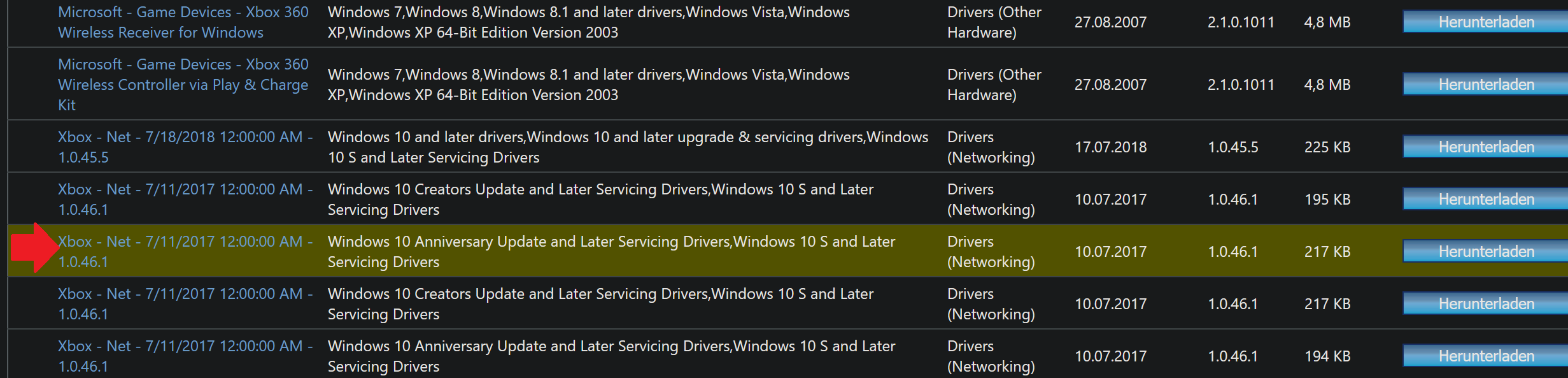

Treiber bei der 1909 (Version 18363.1237):
Für die 20H2 könnte das somit diese Downloaddatei sein ... (Anniversary Update).

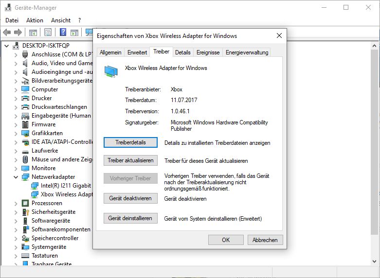

Ich habe einen clean install gemacht.

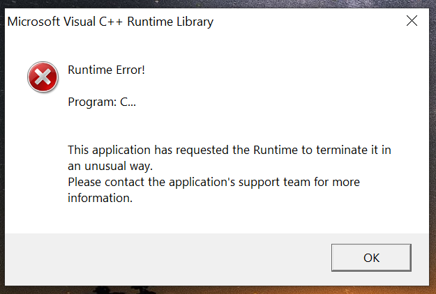

Bei mir wird jetzt zwar der XBox One Wireless Adapter erkannt, aber wenn ich den Controller einschalte und verbinde kommt folgendes.
Er funktioniert aber trotzdem, nur wie bekomme ich diese Fehlermeldung weg?

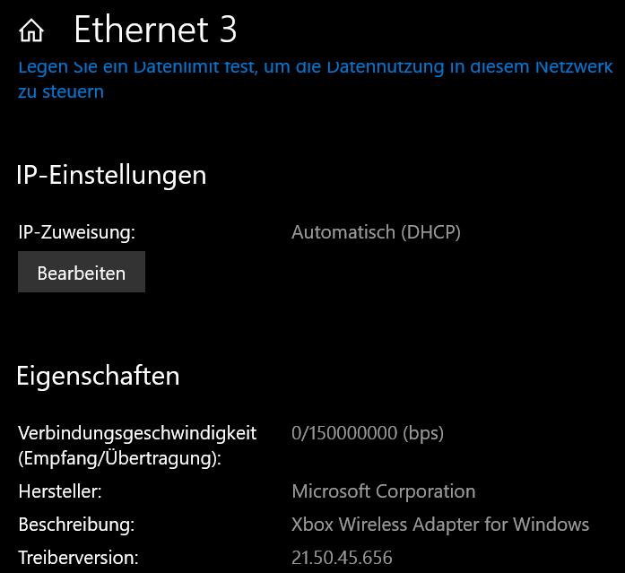

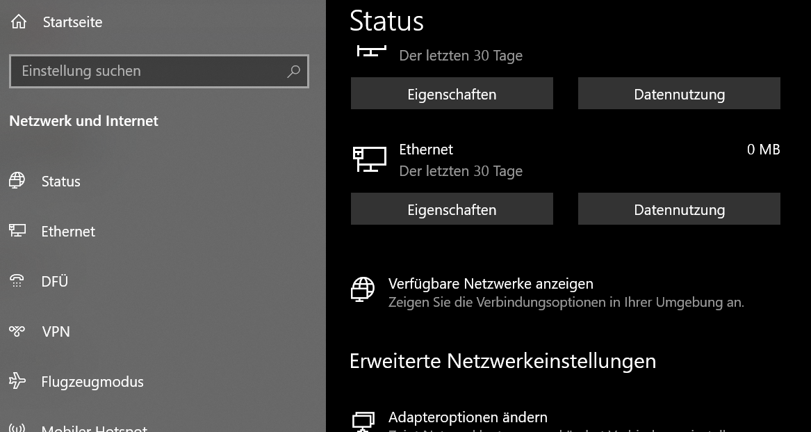

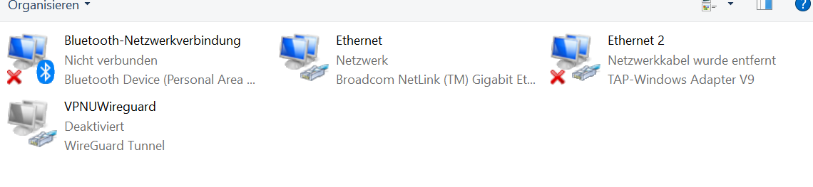

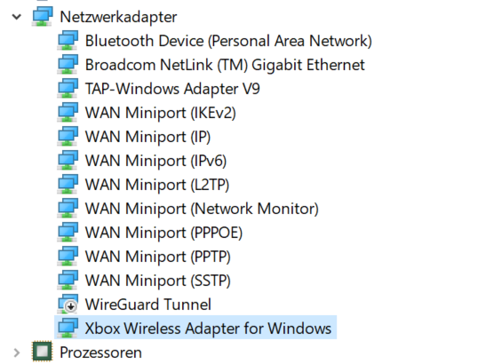

Außerdem habe ich jetzt seit der Treiberinstallation noch folgendes bemerkt. Siehe Bilder.
VPNUWireguard??? 2x Ethernet in den Adapteroptionen??? WireguardTunnel??? Was ist das und ist das normal? Das kam definitiv mit der Treiberinstallation. Soll ich diesen Wireguard Treiber wieder deinstallieren?

Microsoft Visual C++ ist auf deinem Rechner nicht installiert!
Visual Studio 2015, 2017 und 2019 dürfte passen.
Hier die richtige für Windows installieren. Für ein 64bit Windows = die x64 Datei.
Das die Verbindung getunnelt wird, ist schon normal.
Viele Grüße
Ich habe den WireUGuard Adapter deaktiviert. Was soll ich mit dem ? Welche Verbindung wird getunnelt? Muss der Adapter aktiviert bleiben ?
Bei der Installation deines "XBox One Wireless Adapters" wird eine VPN (geschützte Verbindung zwischen den Geräten) für das VPN Netzwerk eingerichtet. Ganz normal. Alles was von deinen Geräten nach innen und außen geht ist dadurch geschützt. So auch eine XBOX, falls du eine hättest und diese über den Wireless Adapter anschließt. Ohne den Tunnel wird das ganz jedoch nicht funktionieren. Es betrifft NUR DEINE GERÄTE in Verbindung mit dem Wireless Adapter und das diese von außen geschützt sind!
Auch dein Controller nimmt in diesem aufgebauten VPN Netzwerk eine Verbindung zu deinem PC auf.
Wenn mehrere Geräte mit deinem Wireless Controller verbunden sind, werden sie schließlich auch kommunizieren müssen. Ein ganz normaler Vorgang also. Alle Bestandteile gehören jedoch zusammen.
Eine XBOX müßte nach außen kommunizieren. Und das macht sie dann auch über dass aufgezogene VPN Netzwerk nach außen. Nähere Infos kannst du dir bestimmt mit Google besorgen.
Für den Softwarebetrieb deines XBOX ONE Wireless Adapters ist Microsoft Visual C++ nötig.

Danke, also schalte ich den Adapter wieder an? Ich habe keine XBox.
Besser ist das für den ordnungsgemäßen Betrieb deines Wireless Adapters.

Hab Microsoft Visual C++ x64 jetzt installiert. Nun, wenn ich den XBox One Controller einschalte und er sich verbindet, kommt die Fehlermeldung nicht mehr.
Versuche ich aber das App "Microsoft XBox 360 Accessories Status" zu öffnen, da ich ja auch einen 360 Controller habe, bekomme ich wieder die selbe Visual C++ Fehlermeldung wie oben geschildert. Es ist aber installiert.
