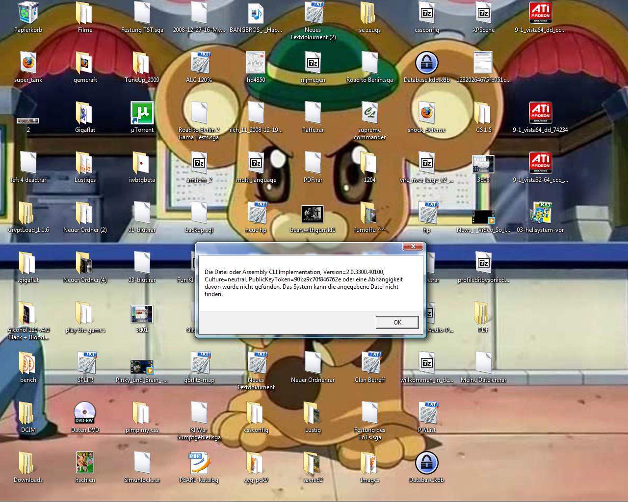

Bei mir hat die Installation ohne Probleme geklappt, doch nach dem geforderten Neustart kommt ein Fehler wenn ich das Catalyst-Center Starten will.
Kann mir da jemand helfen?
alles rauswerfen was Du von ATI und AMD findest.
Dann das komplette Paket von ATI/AMD herunterladen ( auch Chipset, Raid, Northbridge Filter etc. )
Dann deinen Monitortreiber deinstallieren, insofern Du einen drauf hast. Das flackernde Bild hatte ich auch und war damit Geschichte.
Suche alle ATIrelevanten Dateien und lösche sie von Hand. Richtig löschen und nicht in den Mülleimer legen.
Dann solltest Du eine gute Installation hinbekommen müssen.
