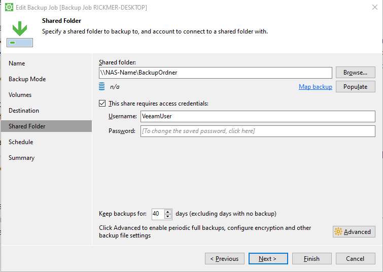

Millkaa schrieb:
Ich habe es geschafft, indem ich die IP und den Ordnernamen selbst eingetragen habe.
Das richtige Format sieht so aus:
Wobei IP oder DNS egal ist, solange das DNS auf die IP auflösen kann.
Millkaa schrieb:
Das NAS ist erreichbar, die gemeinsamen Ordner als Netzlaufwerke eingebunden. Alles erreichbar, ich kann Dateien vom PC auf das NAS ziehen und umgehkehrt.
Ich würde das so machen, dass auf die Freigabe, auf das Veeam deine Backups schreibt, der PC explizit keinen Zugriff hat. Dafür sollten eigene Credentials nur für Veeam angelegt sein, die du nirgendwo anders benutzt.
Ziel ist, dass falls Ransomware deinen PC befällt, deine Backups für die Ransomware nicht erreichbar sind.
