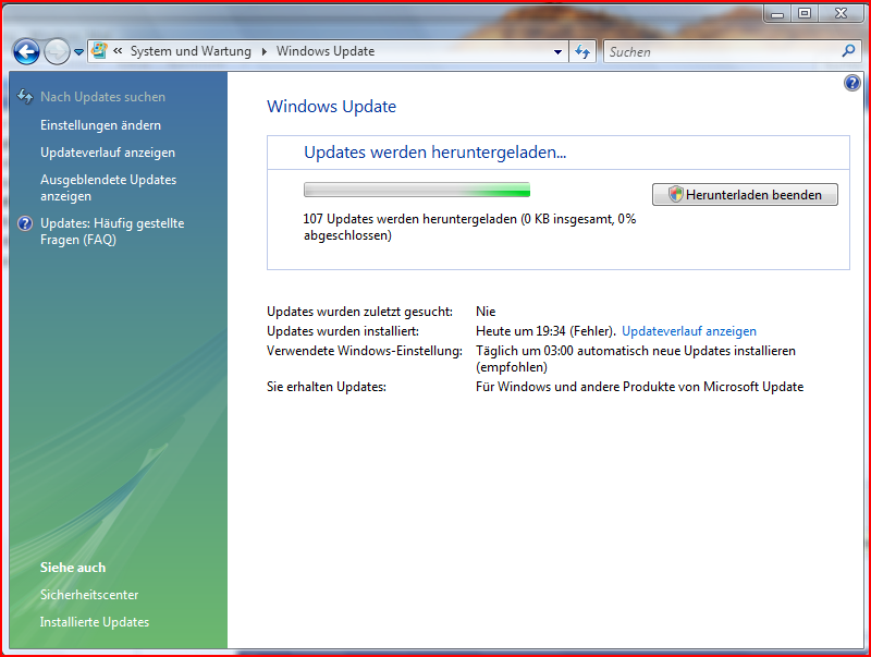

Hi CB-User,
ich habe ein Problem mit Windows Update in Vista. Und zwar sucht der PC die Updates und findet auch 107, dann aber steht dort nur die ganze Zeit, dass die Updates heruntergeladen werden, aber nichts passiert. Das OS wurde vor kurzem neu aufgesetzt und ist aktiviert. Es hängt sich nicht auf, da der Ladebalken sich bewegt.
Im Anhang ein Bild, wie es aussieht, und das geht Stundenlang so..., was kann ich machen?
Schönen Feierabend noch,
vcTommy :)
Wie lange wartest du denn? Das kann unter Umständen gerne mal 30 Minuten dauern. Ist zumindest auf meinem Vista PC genau so. Wenn sich auch nach 40 Minuten nichts gerührt hat, dann stimmt wirklich etwas nicht ;)

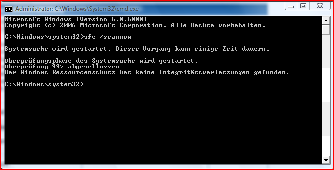

hm, führe mal "sfc /scannow" in einer als admin gestarteten cmd aus!
