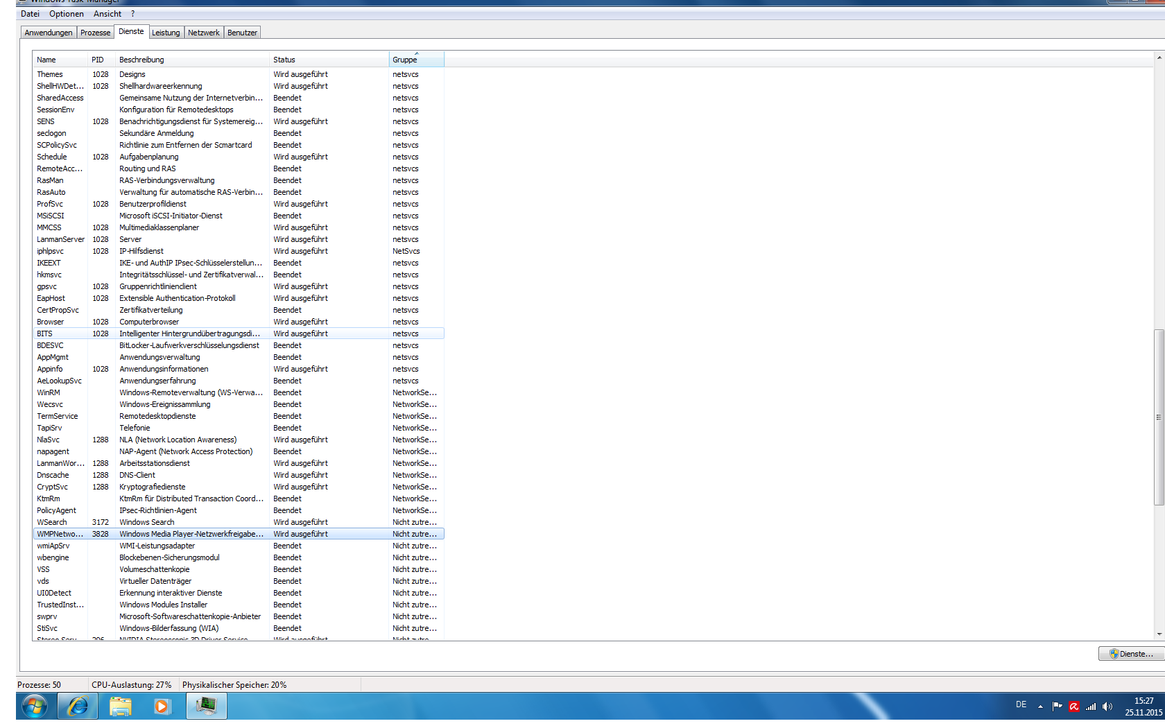

Mach ein Screenshot von den dort laufenden Programmen/ Anwendungen und hänge es im nächsten Beitrag an.
Kann ich das?. Der PC ist im Dachgeschoß. Oder kann/soll ich hier schließen und dann beim Dachgeschoß-PC den Screenshot (wie auch immer das geht) machen. Und dann vom Dachgeschoß PC ins Computerbase Forum . Wie geht das mit dem Screenshot?
1. Versuch:

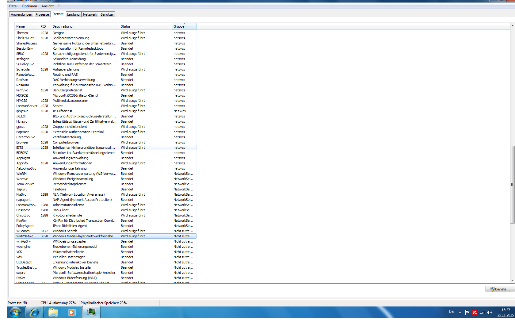

Ist da schon der Dienst dabei? Ich habe Probleme, den 2. Screenshot einzustellen.
Nein, ist er nicht.
Ich kann z.Zt nicht auf das Windows 7 System zugreifen, da hier das System noch die nächsten Stunden mit Arbeit dauerbelegt ist und ich auch nicht abbrechen kann/ will. Ebenso reichen im Moment auch nicht die Ressourcen für die VM um da Windows 7 zu starten.
Suche in den Diensten zunächst den Intelligenten Hintergrundübertragungsdienst und versuche den zu beenden und zu deaktivieren. Wenn dir das gelungen ist, als nächstes den Dienst Windows-Update beenden und vorübergehend deaktivieren. Alles weitere siehe Beitrag #2.
