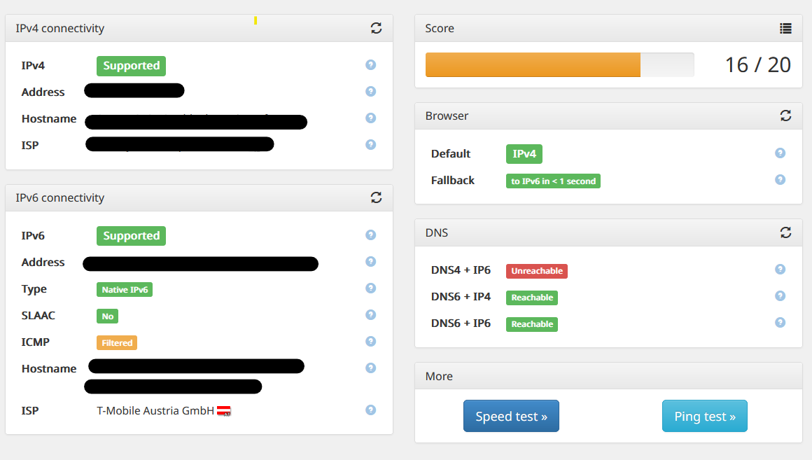

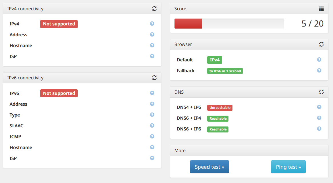

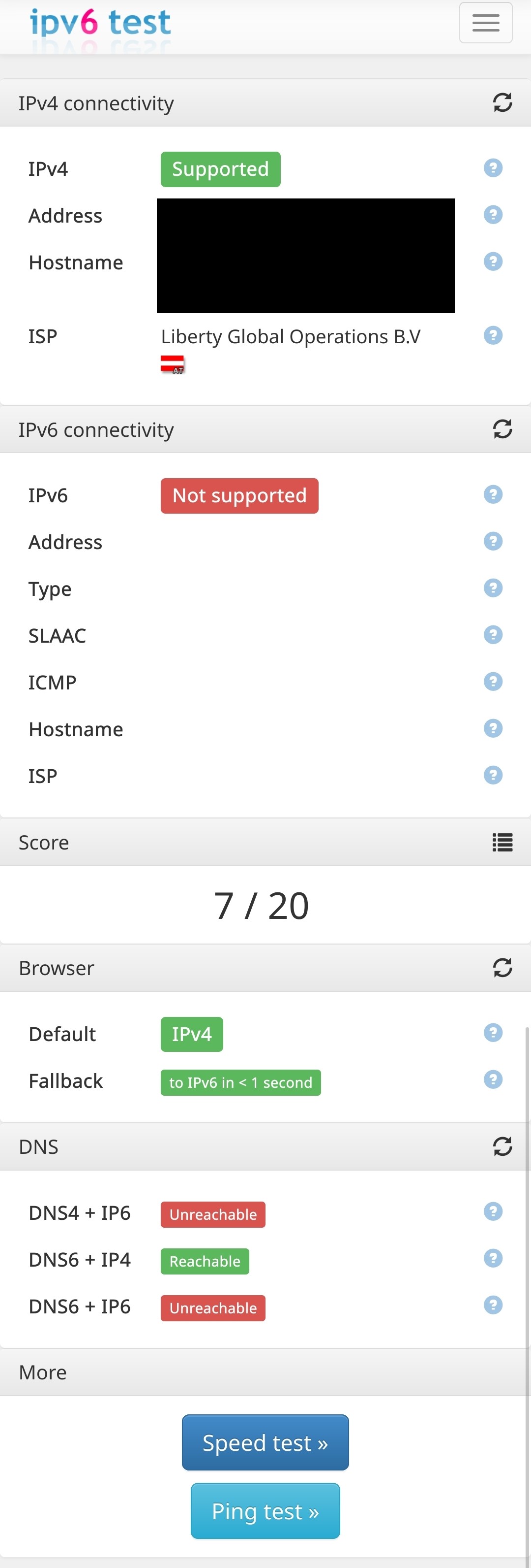

Tom_123 schrieb:
Hi,
führe bitte einmal folgenden Test auf einem betroffenem Gerät durch und poste einen Screenshot davon: https://ipv6-test.com/
Die IP-Adressen, Hostname kannst du schwärzen :)
Wichtiger Hinweis an dieser Stelle: Ich habe leider das Wort "Router" verwendet - dabei handelt es sich aber um ein Modem. Ich verwendet aktuell noch keinen Router.

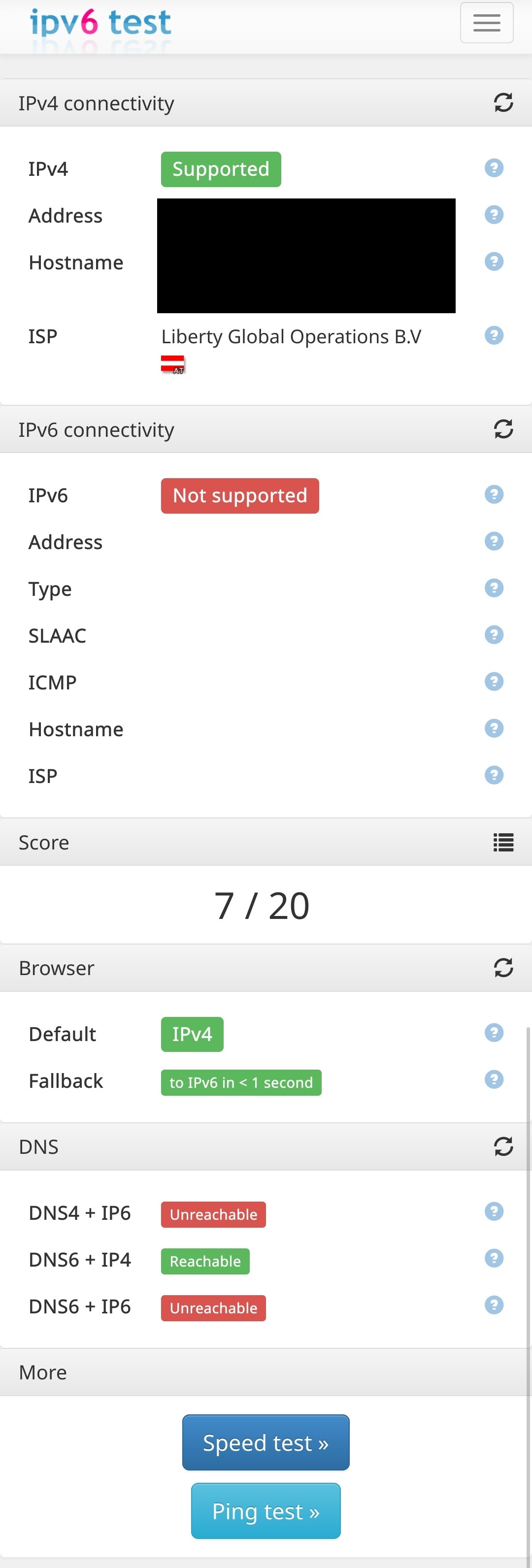

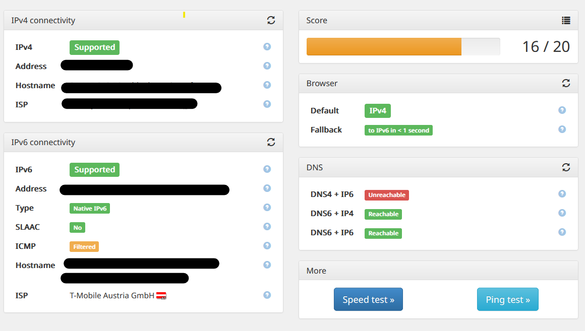

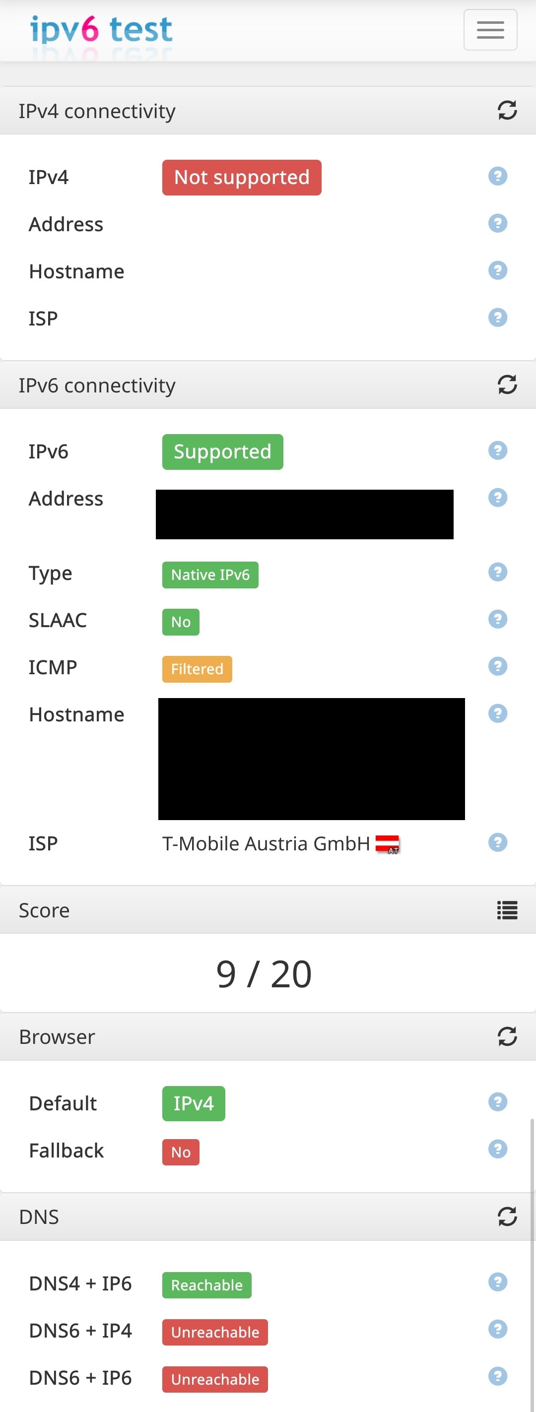

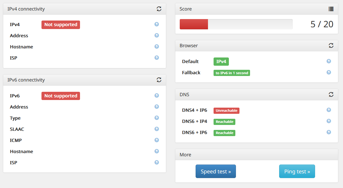

Ich habe es jetzt auf zwei Geräten getestet, wobei ich innerhalb von 15-20 Minuten gleich zwei Tests jeweils auf den Geräten durchgeführt habe. Ich war mit beiden Geräten im selben Raum wie das Modem, welches auf einem Tisch steht und ca. 3 Meter von mir entfernt ist. Außerdem verwende ich auf beiden Geräten den Firefox Browser. Leider unterscheiden sich die Ergebnisse des Tests jedes mal, wenn ich sie wiederhole. Mal ist alles "Supported" und mal nicht.
Hier die beiden Tests vom Handy:

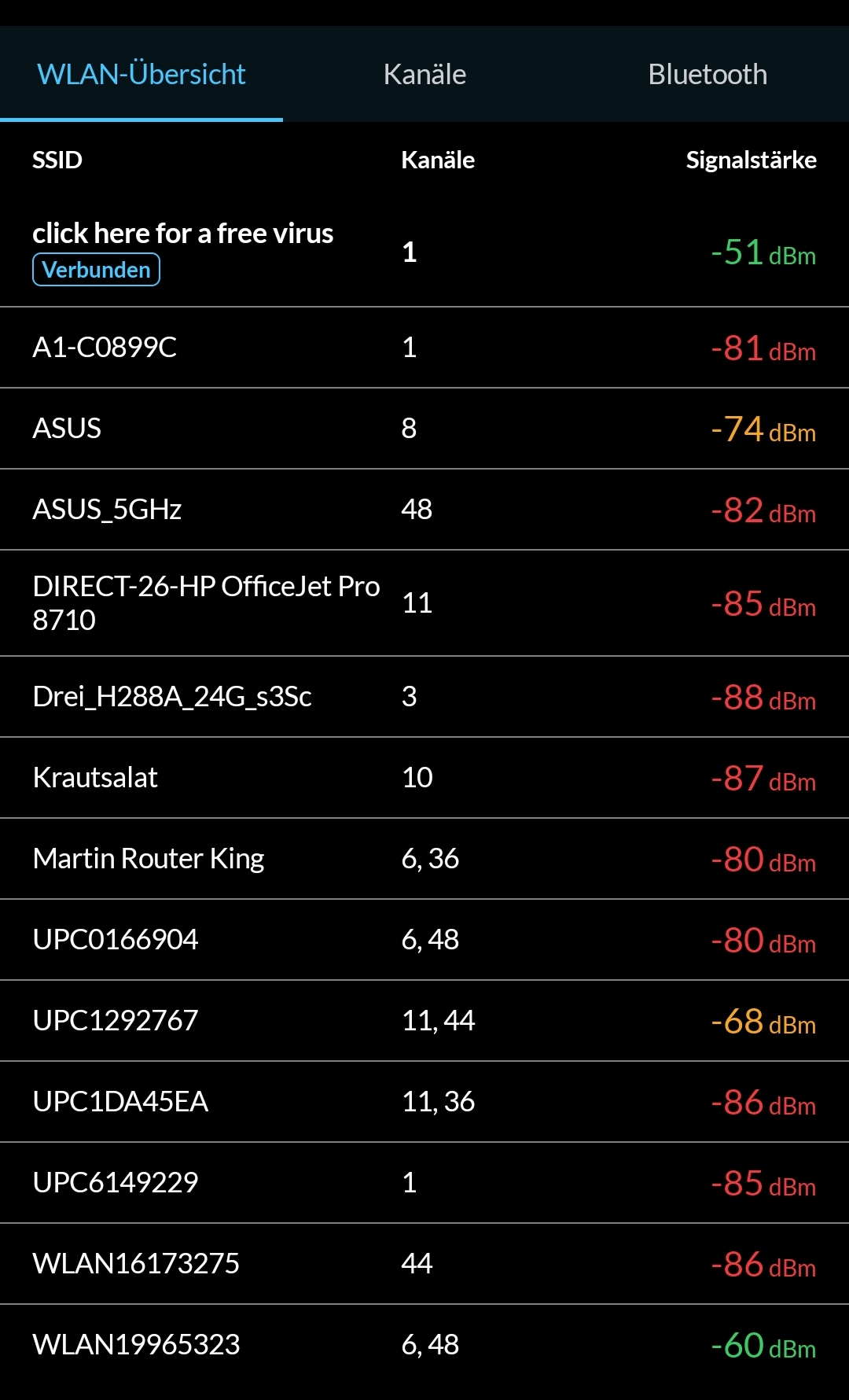

  • Gibt es fremde / andere WLAN Netze?
  • Welches Frequenzband und welchen Kanal nutzen diese?
Wie ist dein WLAN überhaupt eingestellt?
  • nutzt du Autokanal? Autokanal mal aktulisiert?
  • im 2.4 GHz Band 20 / 40er Kanalbreite?
  • im 5 GHz Band im DFS Bereich?
  • Es gibt einige WLAN-Netze in der Umgebung. Hier ein Screenshot:
  • Ich benutze meines Wissens nach keine "Autokanal"-Funktion
  • Aktuell nur im 2.4GHz Bereich und auf Kanal 1.

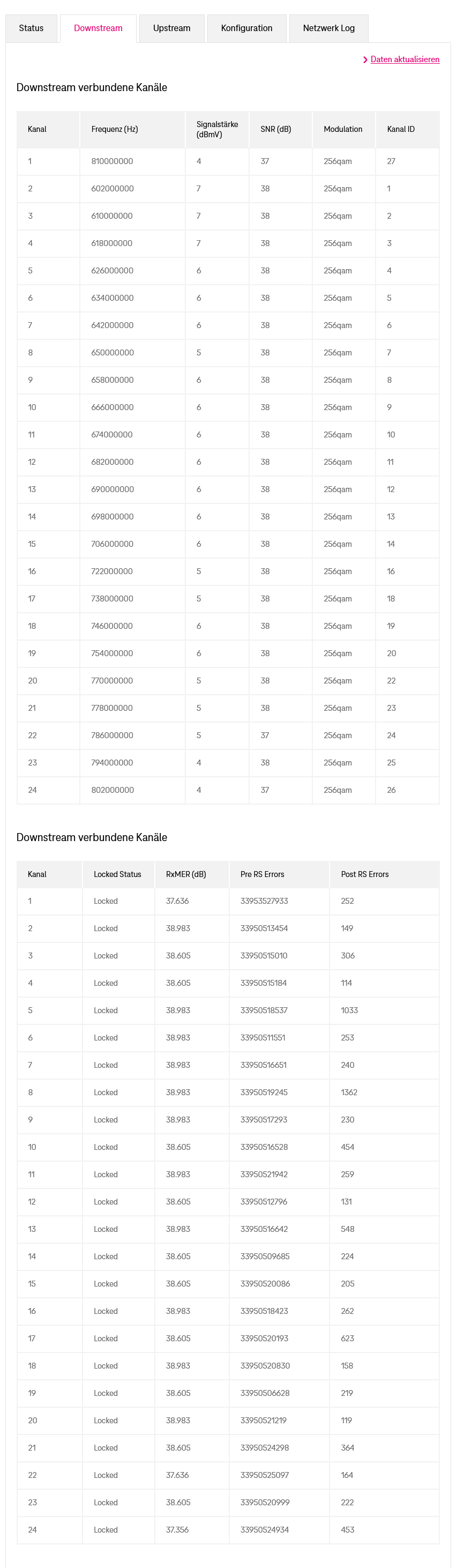

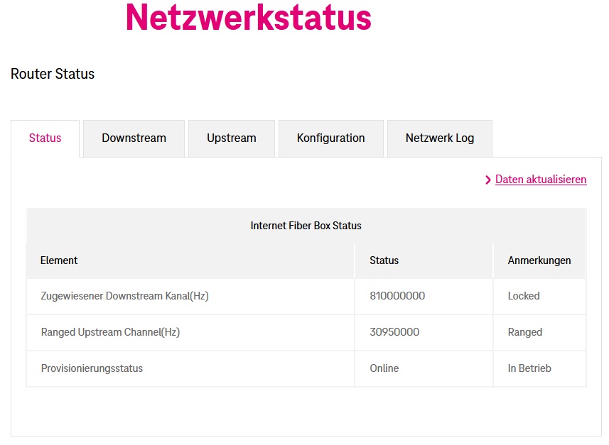

Der genannte Kasten ist eine ConnectBox, ursprünglich von Liberty Global (Unitymedia in D, UPC in A und CH) und weiterhin bei den Nachfolgern (Vodafone West in D, Sunrise in CH und Magenta in A) zu finden. Die ConnectBox ist ein All-in-One Modem-Router mit einem 24x8 DOCSIS 3.0-Modem für den Kabelanschluss, Netzwerkswitch, WLAN-AccessPoint und Telefoniefunktion.
Das von dir beschriebene Problem konnte ich mal auf einer Fritz!Box 6490 beobachten, wies aussieht zufälligerweise gleicher Modemchip verbaut. Ursache war bei mir, dass der SNR-Wert bei der Hälfte der 24 Empfangs-Kanäle unterhalb des Grenzwertes abgesunken war. Das Interneterlebnis war stotternd. Geh mal auf die Webseite der ConnectBox und poste einen Screenshot von den Modemwerten. In meinem Fall kam ein Techniker und hat das Kabel vom HÜP zum Verstärker getauscht, wobei es auch viele andere Ursachen geben kann.​

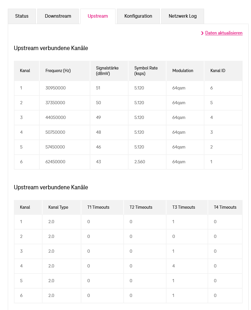

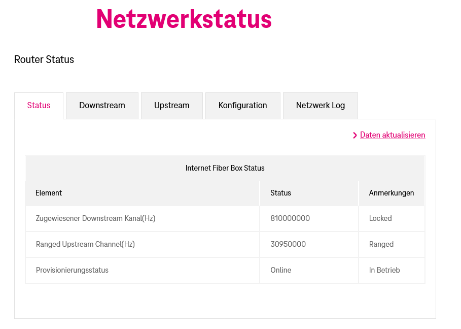

Melde dich auf deiner (Magenta nennt sie) Fiber Box (normalerweise: http://192.168.0.1) an und dort unter den erweiterten Einstellungen "Status", "Downstream" und "Upstream", diese Seiten sind interessant. Siehe auch Handbuch auf Seite 47/48. Das Gerätepasswort müsste an der Seite/Unterseite zu finden sein, wenn du es nich geändert hast.
Reaktionen: KreshTest
Vielen Dank für die Hilfe!
Im Anhang findet ihr die Screenshots.

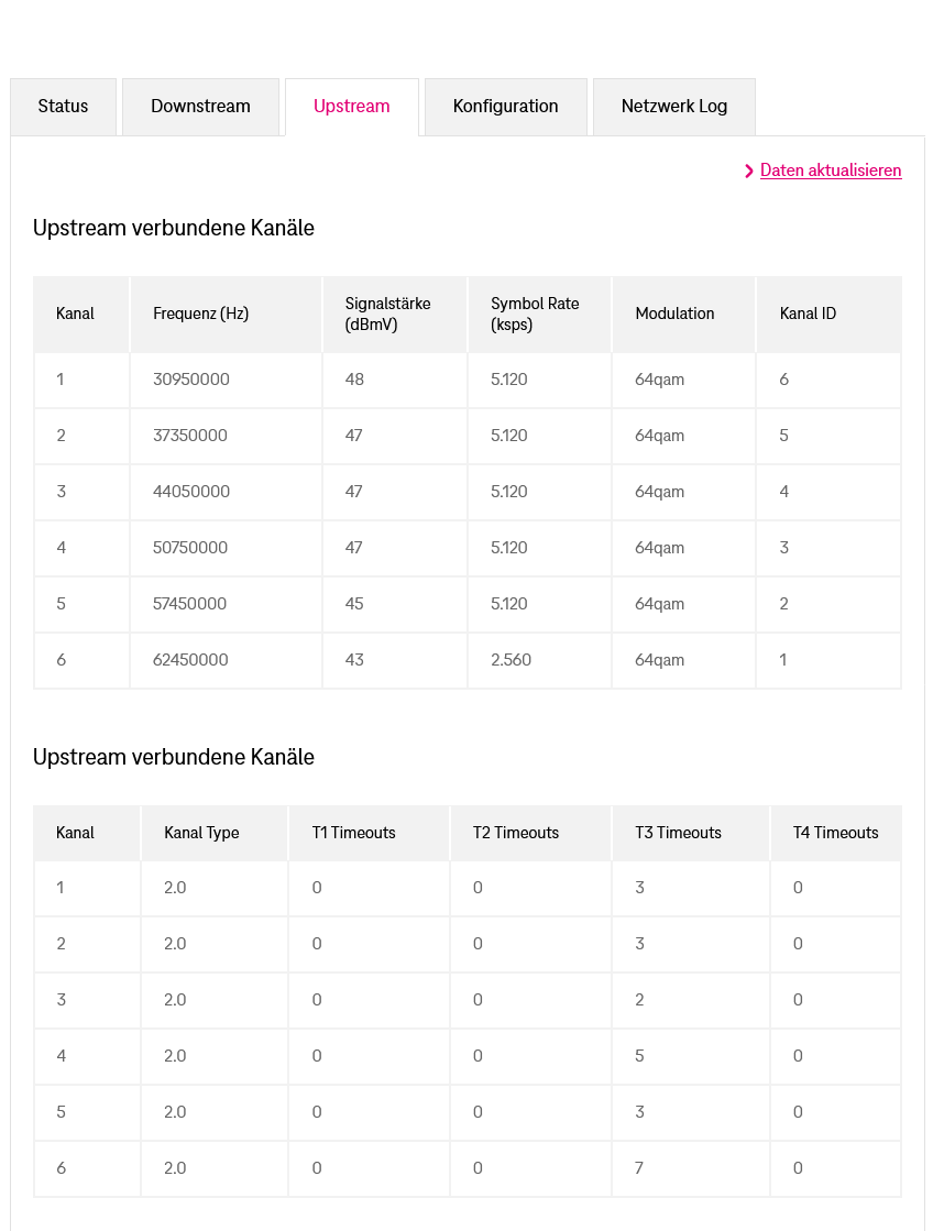

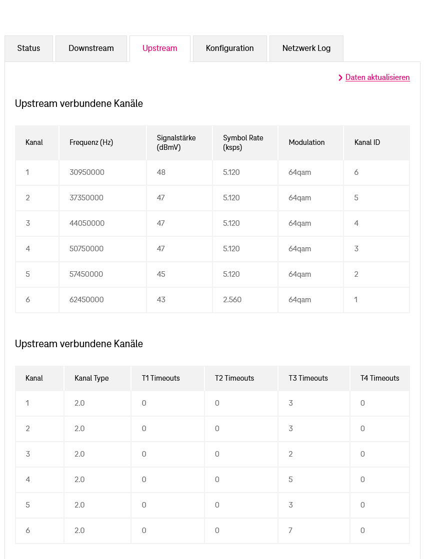

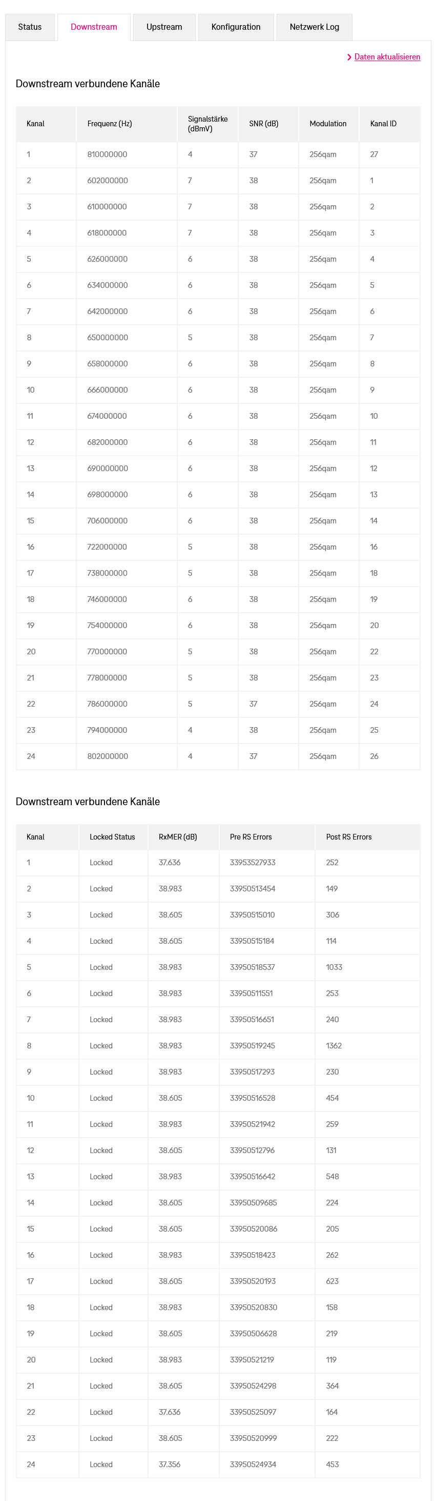

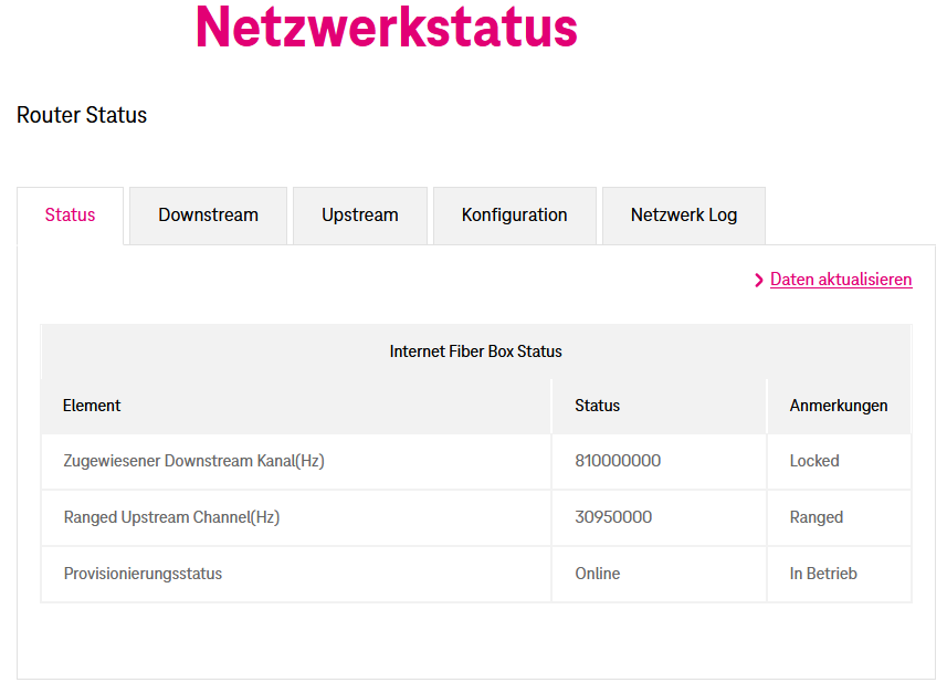

Hi,
kannst du über die Weboberfläche der "Fiber Box" :confused_alt: unter Admin -> Info prüfen, ob dort unter den WAN IP Einstellungen ein AFTR Gateway bzw. eine private bz.w CGNAT IP Adresse aufgeführt ist? Für mich sieht es so aus, als ob diese Verbindung wegbricht und du zum Teil dann nur noch eine IPv6 Verbindung ins Internet hast. Leider unterstützen die meisten Dienste leider noch ken IPv6, sondern reiten IPv4 zu Tode :rolleyes:
Die Werte sehen eigentlich nicht übel aus. Wie haben sich denn die Menge an Timeouts im Upstream und die Post RS Werte im Downstream inzwischen entwickelt?
Bitte prüf nochmal, ob du die Probleme auch bei netzwerkverkabelten Geräten hast. Mein Bruder hat das WLAN der ConnectBox abgeschaltet und eine Fritz!Box fürs WLAN drangehongen. Über WLAN war die ConnectBox bei ihm unzuverlässig, über Netzwerkkabel hingegen problemlos.

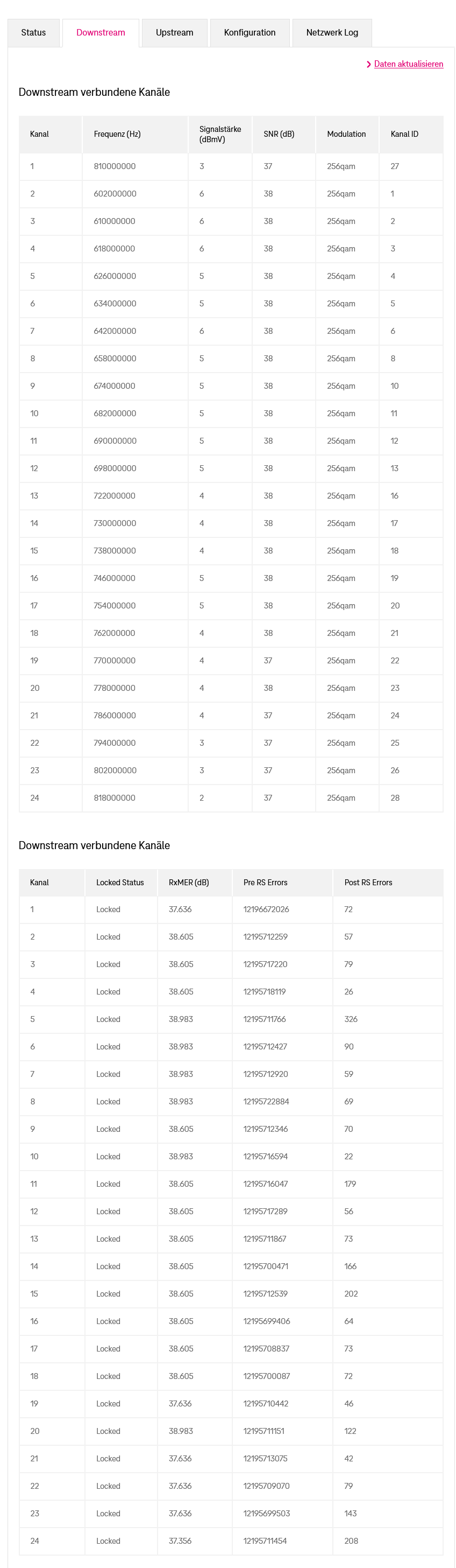

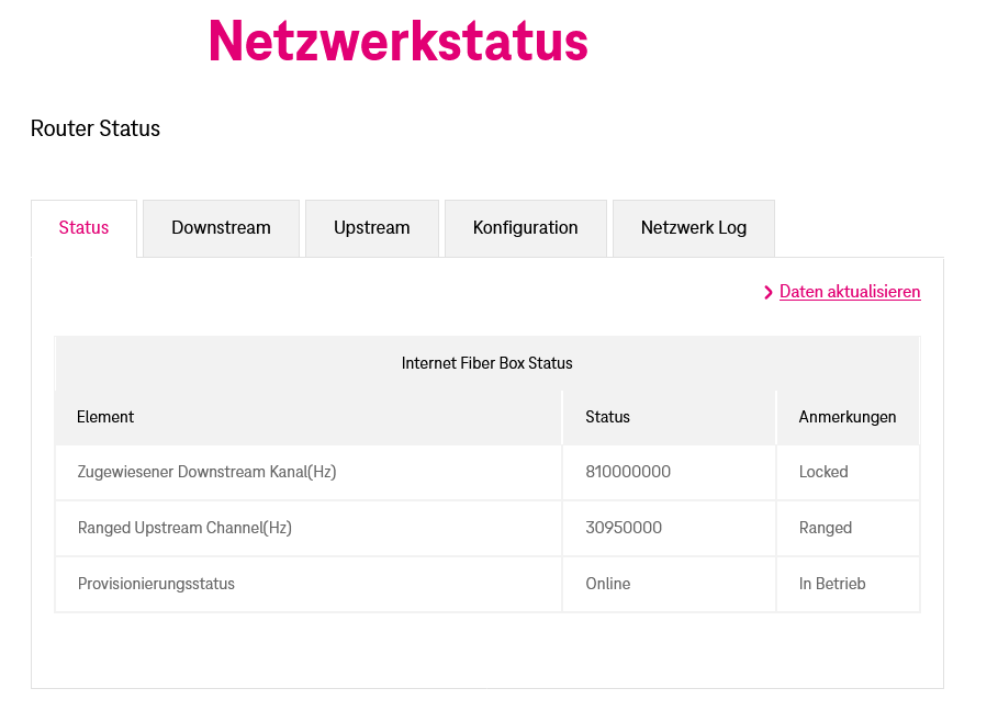

Ich werde hier nochmal die aktuellen Angaben als Screenshot anhängen.
Wie kann ich das am besten überprüfen? Mit Pingplotter oder mit einem anderen Programm?
