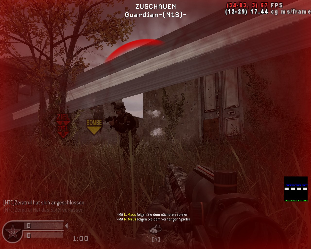

habe große probleme mit meiner graka 1900xtx habe bei allen games bildfehler woran kann das liegen brauche hilfe

Omg immer die gleichen fragen:
1. Treiber deinstallieren und komplett mit drivercleaner löschen und die neusten drauf(Computer im Abgesicherten Modus starten, Treiber in der Software löschen, Nicht Neustarten, Drivercleaner drüberlaufen lassen, Pc neustarten, Neue treiber drauf, Pc Neustarten fertig!)
2. Vieleicht liegts am Netzteil, Daten bitte posten
3. Wie schauts mit deinem Restsystem aus!
4. Vieleicht ist die Graka zu heiß Temps posten!
also habe treiber schon runter und rauf gemacht temperatur ist unter volllast 89grad
system cpu 4800+ x2 | board dfi lanparty ultra d/g mit nforce 4 ultra | 2 gb ram 4 mal 512mb ddr pc 400 | ati 1900 xtx 512mb | be quiet dark power 550 Watt
Also normalerweise müsste es keine fehler geben dein Sys is ja Super und Treiber hast du schon neu drauf. Kommen die fehler nur in Cod4 oder in allen Games;)?

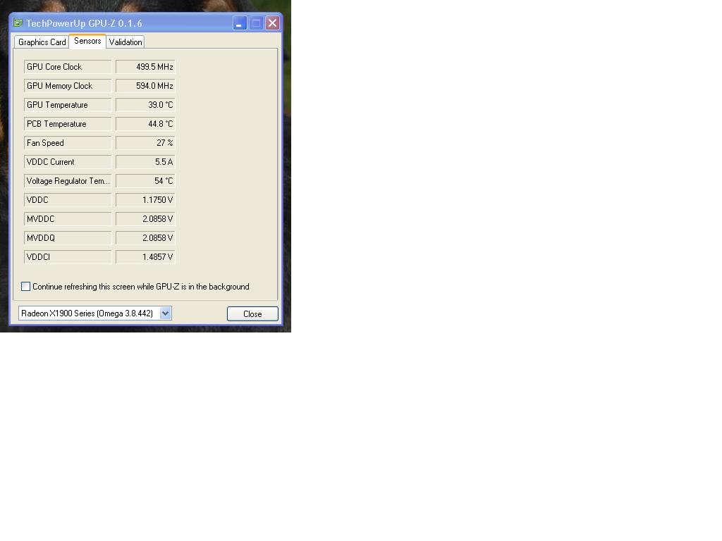

Ach ja Poste mal bitte die Daten von Gpu-Z!--> Screen wenns geht!
Und schau mal Ob du nicht versehendlich auf 16 bit umgeschalten hasst!
das ist bei gpu z raus gekommen

Omega, huh?
Probiere doch bitte einmal den originalen Treiber aus, falls das auch nichts bringen sollte, so tippe ich auf einen defekten VRAM.

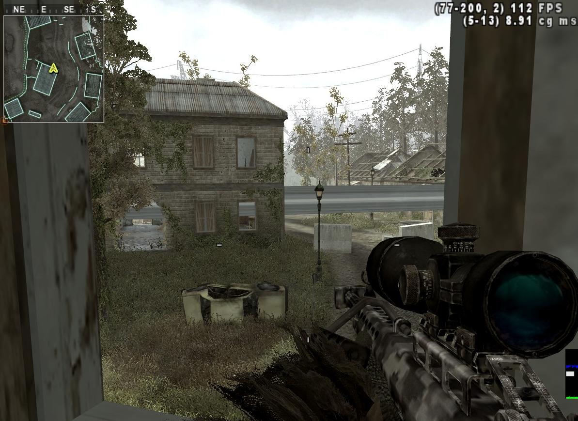

is immer noch so eine scheisse hab alles gemacht was ihr gesagt habt

Garantiefall! Sry aber mehr weiß ich auch nich mehr:(
