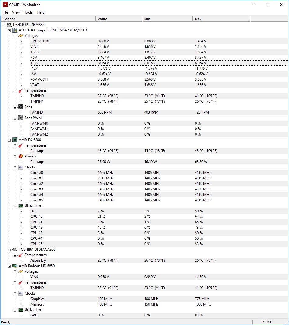

Nachdem mein PC sich vorgestern Abend ausgeschaltet hat, bekam ich mein Hochfahren die wohl bekannte Asus Anti Surge Meldung. Zusätzlich bekam meine Nase aber auch kurz einen verschmorten Geruch.
Seitdem startet mein PC in unregelmäßigen Abständen neu. Das Bild friert eine Sekunde ein, ist dann kurz weg, und dann lädt Windows. Das geschieht mal kurz nach dem Hochfahren, mal erst nach vielen Stunden, oder auch irgendwann dazwischen.
Ich habe bereits Netzteil und Grafikkarte ausgetauscht, sowie Anti Surge im Bios deaktiviert. Alles ohne Erfolg.
Ein Diagnoseprogramm für RAM fand auch keine Probleme.
Hier noch ein Screenshot des CPUID HWMonitors. (Mit ausgetauschtem Netzteil und Grafikkarte)

Wenn das bereits mit getauschtem Netzteil ist hast du irgendwo einen defekten 12V Verbraucher dran der die Spannung des Netzteils aufgrund hoher Last oder Lurzschluß runter bis auf die 8V zieht ....
Alles abstecken was du nicht brauchst (DVD, PLatte, ...) und nur mit Mainboard und Tastatur testen .... dann wenn 12V angezeigt werden nach und nach wieder Zeugs anstecken.
PS: ich seh grad, die 5V sind auch viel zuwenig, so niedrig darf das nicht sein, kommt vermutlich auch von dem Kurzschluß irgendwo. Den musst du finden. Vielleicht ja ein festgefahrener Gehäuselüfter der jetzt zuviel Strom will.
Liste mal bitte die komplette Hardware deines Rechner auf besonders die Bezeichnungen von neuem und altem Netzteil. Die Leistung auf 12 und 5 V ist viel zu niedrig.

Dann wird das Board einen weg haben. Die Spannungswandler mal kontrolliert ?
Die ausgelesenen Spannungswerte sind selten korrekt.
Prüfe das Board auf Spuren, vielleicht hat ein Spannungswandler die Grätsche gemacht.
Da du bereits Netzteil getauscht hast, ist dieses eigentlich auszuschließen. Ebenso die Grafikkarte.
Wie bereits geschrieben, alle Verbraucher die nicht nötig sind abklemmen (also DVD Laufwerk, aber auch die Externe Platte).

Die ausgelesenen Spannungswerte sind immer noch dieselben.

Ich habe die Spannungswerte nun auch noch mal im Bios überprüft, und bekomme dort ganz andere Angaben:
VCore: 1,27
3,3V: 3,32
5V: 5,07
12V: 12,10
:confused_alt:
die Angaben im BIOS sind auf jedenfall schon mal innerhalb der Norm und plausibler als die von Hardware Monitor. Ist ein Auslesefehler.
