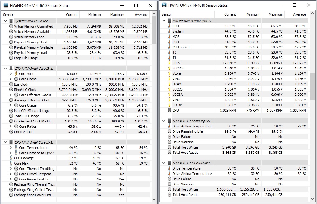

Anbei ein Screenshot von HWiNFO - hilft das weiter bzgl. CPU Takt und VRM Temperatur?

@JohnnyPark:
wie lange lief HWiNFO da und bei welchem lastzustand?
schau doch mal ob der takt runtergeht wenn die fps einbrechen.

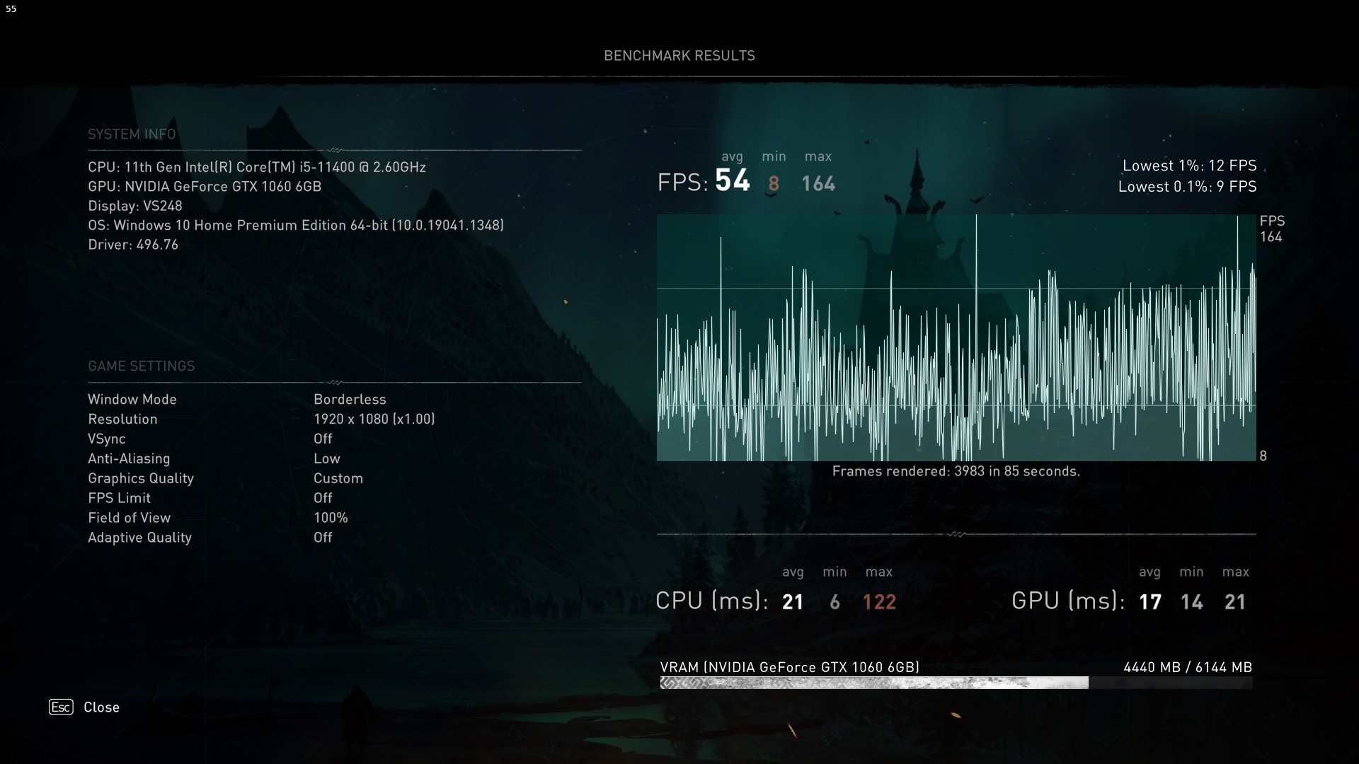

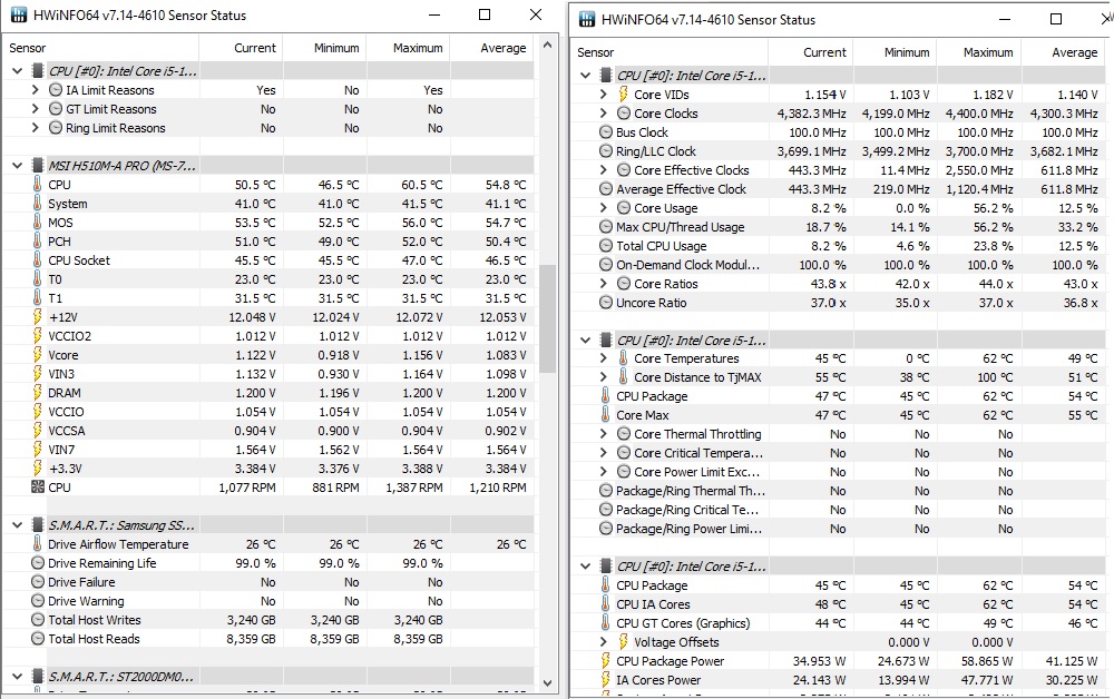

Anbei ein Foto vom Ergebnis des Benchmark-Tests von AC: Valhalla. Darauf sieht man, wie stark die FPS und CPU ms schwanken. Außerdem ein Screenshot von den HWiNFO Daten während dem Benchmark-Test.
