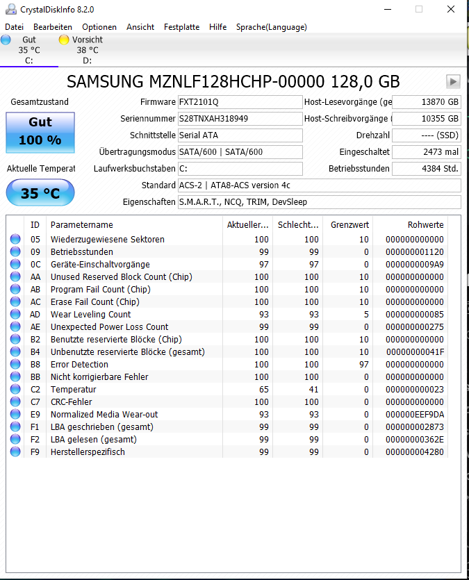

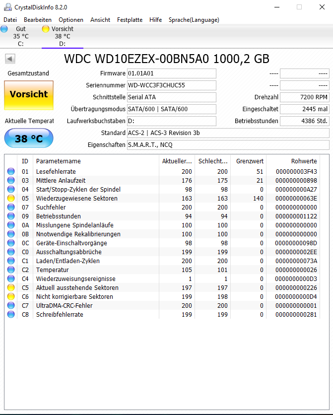

Wie sehen die SMART-Daten der Laufwereke aus? Unter Windows z.B. mit Crystal Disk Info auszulesen, einfach den Screenshot davon posten.
P.S. RAM schonmal geprüft?
Das Programm aus rocketworms Post zeigt sie an. Runterladen, ausführen, Screenshot posten.
805345
805346
Passt das so :D
Da hast du wohl deinen Überltäter, deine WD ist nicht mehr Gesund. Wenn du da wichtige Daten drauf hast unbedingt sichern.
Deine Festplatte moechte das Zeitliche segnen.

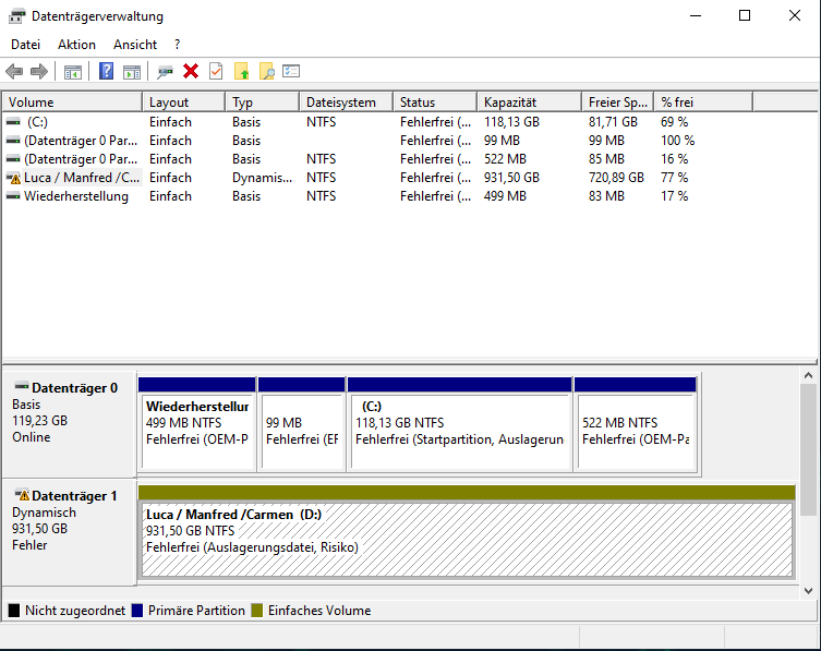

Fang an Deine Daten von D: in Sicherheit zu bringen und poste mal bitte die Anzeige aus gem Festplattenmanager.

Was ist der Festplattenmanager
Sofern auf der HDD windows lag und nicht auf der SSD, sollte das danach eigendlich passen, Win könnte unter umständen dann auch nochmal neuinstalliert werden wollen.
Nennt sich auch Datentraegerverwaltung oder Disk management. ;)
BFF
Windows ist auf der SSD (war es schon immer)
805365
Ich Trottel hatte mal den datenträger D auf Dynamisch gebracht (fragt mich nicht wie bitte) (Luca bin ich Manfred mein Dad (der nichts von Technik versteht) und Carmen meine Mum (noch hoffnungsloserer Fall... :D)

Keine Probleme zu sehen, hat ja erst ~10TBW drauf und sollte noch lange funktionieren.

Ist nichts mehr drauf habe immer alles auf externem USB Stick also neue HDD ?
Ja, neue HDD. Oder bei Bedarf und Budget gleich eine SSD.
