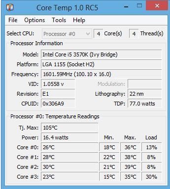

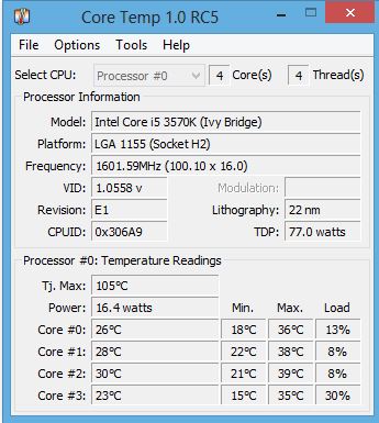

Dazu muss ich auch noch was sagen: Bei meinem Athlon x2 240e wird mir im Idle 15° und unter Last 30° Grad auf den Kernen, was extrem unlogisch wirkt. Cpu Temp ist derweil auf 30-40°, was schon eher stimmen könnte...Viele sagen dass man die Kerntemperatur kaum richtig bei AMD auslesen kann..:/
15 Grad können zumindest noch logisch sein, solange die Raumtemperatur nur gering genug ist:
Und 30 Grad Full Load mit Wasserkühlung und Untervoltung+Untertaktung wäre ebenfalls drinn.

Also ich weiß, das Core Temp eine Differenz (Offset) von -11 Grad angezeigt.
Es kann zum Beispiel nicht sein, das CoreTemp beim einschalten
des PC's eine CPU Temperatur von 15 °C anzeigt, wo doch die Raumtemperatur
bei 22 °C liegt. Dann müsste ja quasi ein Kühlschrank im Gehäuse eingebaut sein :freak:
Wie gesagt kommt es auf die Zimmertemperatur an. Und die Messung von mir war auch nicht unmittelbar nach dem Einschalten, sondern nachdem der Computer eine Weile im Idle gelaufen ist und sich die Zimmertemperatur auf ca. 14,5 Grad gesenkt hat und als die Heizung im kalten Frühherbst noch ausgeschaltet gewesen ist.
Allerding würde ich bei 11 Grad auch ganz klar Auslesefehler sagen, weil ich mir kaum vorstellen kann, dass jemand sein Zimmer wirklich so kalt lässt.

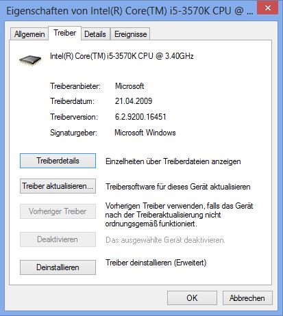

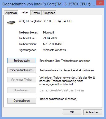

CPU Treiber hab ich nicht deinstalliert und Windows neu installieren steh ich sehr kritisch gegenüber.
Vor ein paar Monaten hab ich das auch öfter gemacht, da ich Probleme mit dem nvidia Treiber hatte, die jetzt immernoch bestehen.
CPU-Treiber sind auch was ganz anderes als Grafikkartentreiber. Während Grafikkartenhersteller mit jedem neuen Treiber versuchen, das letzte Quäntchen Leistung herauszuquetschen sollen CPU-Treiber einfach nur die Funktionsweise sicherstellen.
Ob eine Deinstallation was bringt, weiß ich nicht. Ich würde erstmal alle wichtigen Daten sichern und im abgesicherten Modus sämtliche CPU-Treiber deinstallieren und dann den Computer neu starten. Windows sollte daraufhin gleich beim Hochfahren die passenden Treiber installieren.

Die Asus Suite stürzt bei mir auch immer ab. Gut dann werde ich mal versuchen den Treiber zu deinstallieren.
Wo findet man den denn?
Alle Treiber lassen sich im Geräte-Manager finden.
edit: Den Computer oben aufklappen => "Prozessoren" aufklappen => Rechtsklick => "Deinstallieren".
