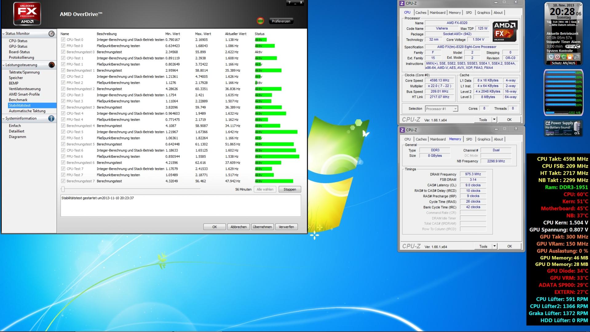

Normal nehme ich auch immer Prime,aber da mein Mobo abgesehen von den Bugs nach fast 3 Jahren auch noch Altersschwächen zeigt,verwende ich für den hohen Takt in letzter Zeit doch gern mal AOD.
Den Screen oben bin ich noch am Testen,die CPU Spannung und CPU/NB VID lag beim ersten Test eine Stufe drunter und AOD lief so nicht mal 1min.Die CPU und CPU/NB VID ein rauf im Bios und es lief gut 20min,danach nur die CPU Spannung wieder ein runter und jetzt lüpt es auch schon wieder 15min.AOD schein auch recht gut auf den NB Takt zu reagieren.

Danke für den Tipp mit AOD. Das lastet die CPU tatsächlich weniger stark aus.
Damit sollte ich wohl 4,5-4,6 GHz hinbekommen.
Mit ner richtigen Wasserkühlung kann die Kompaktwasserkühlung natürlich nicht mithalten.
Windows werd ich die Tage wohl mal neu machen. Wenn ich was in AOD verändere, startet Windows immer dieses Basis Design.
