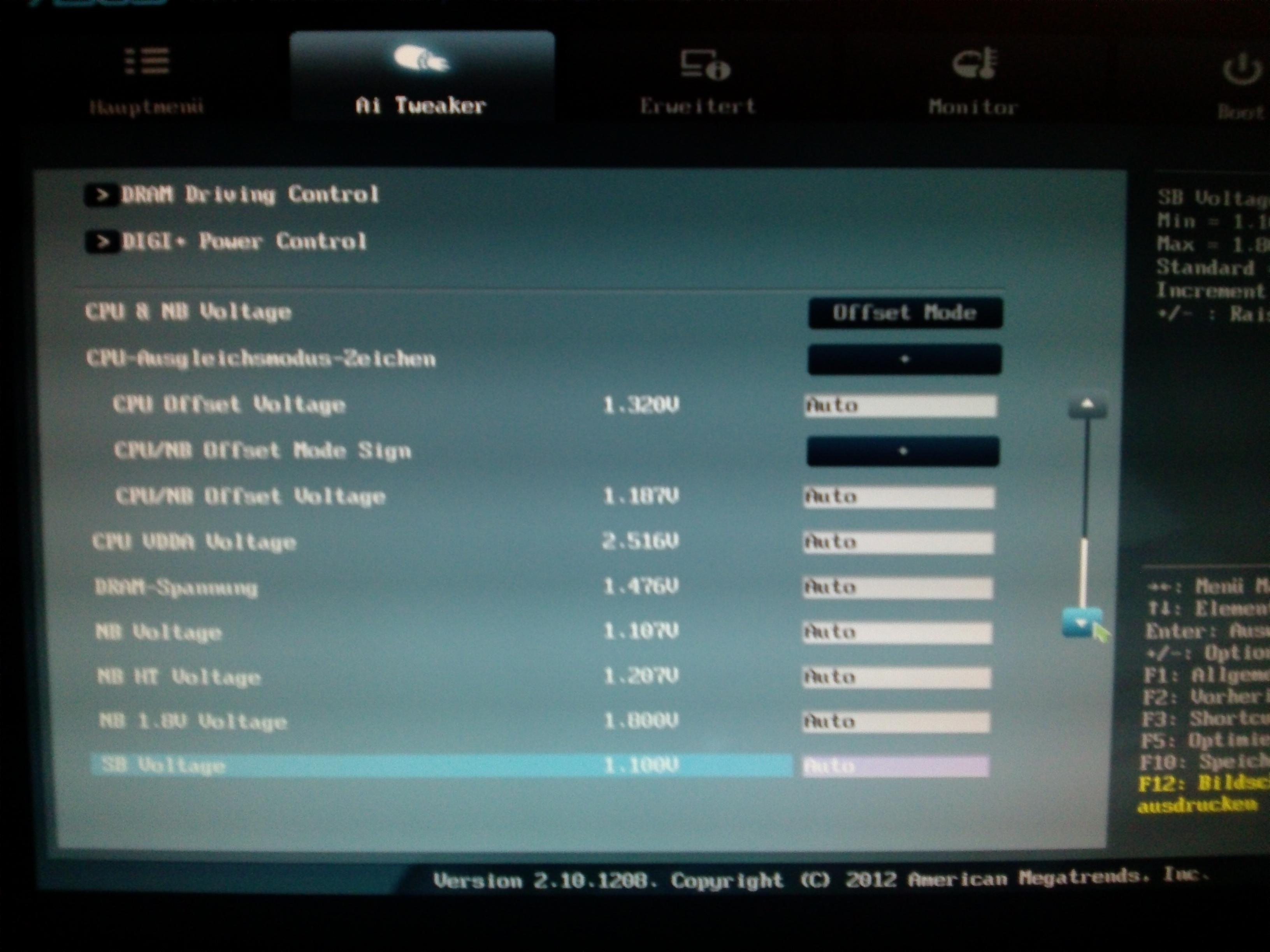

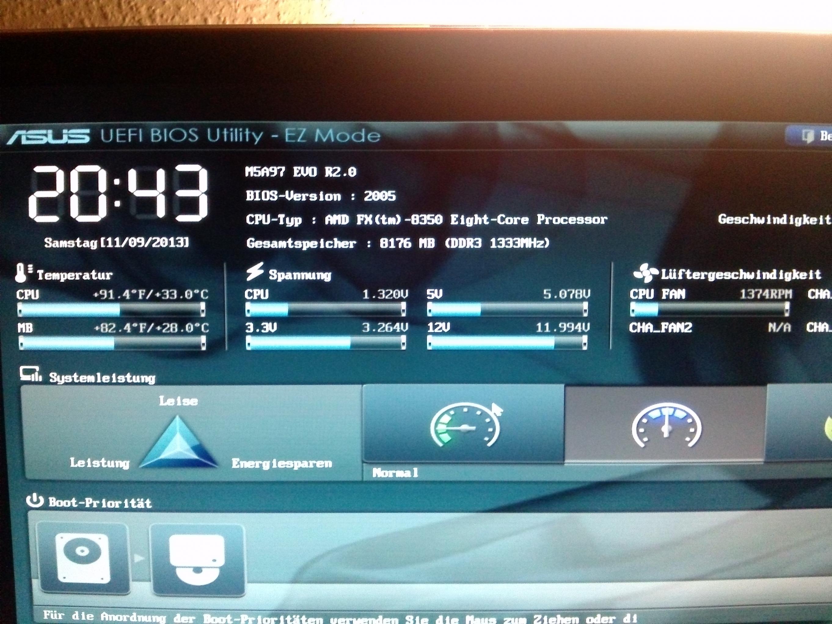

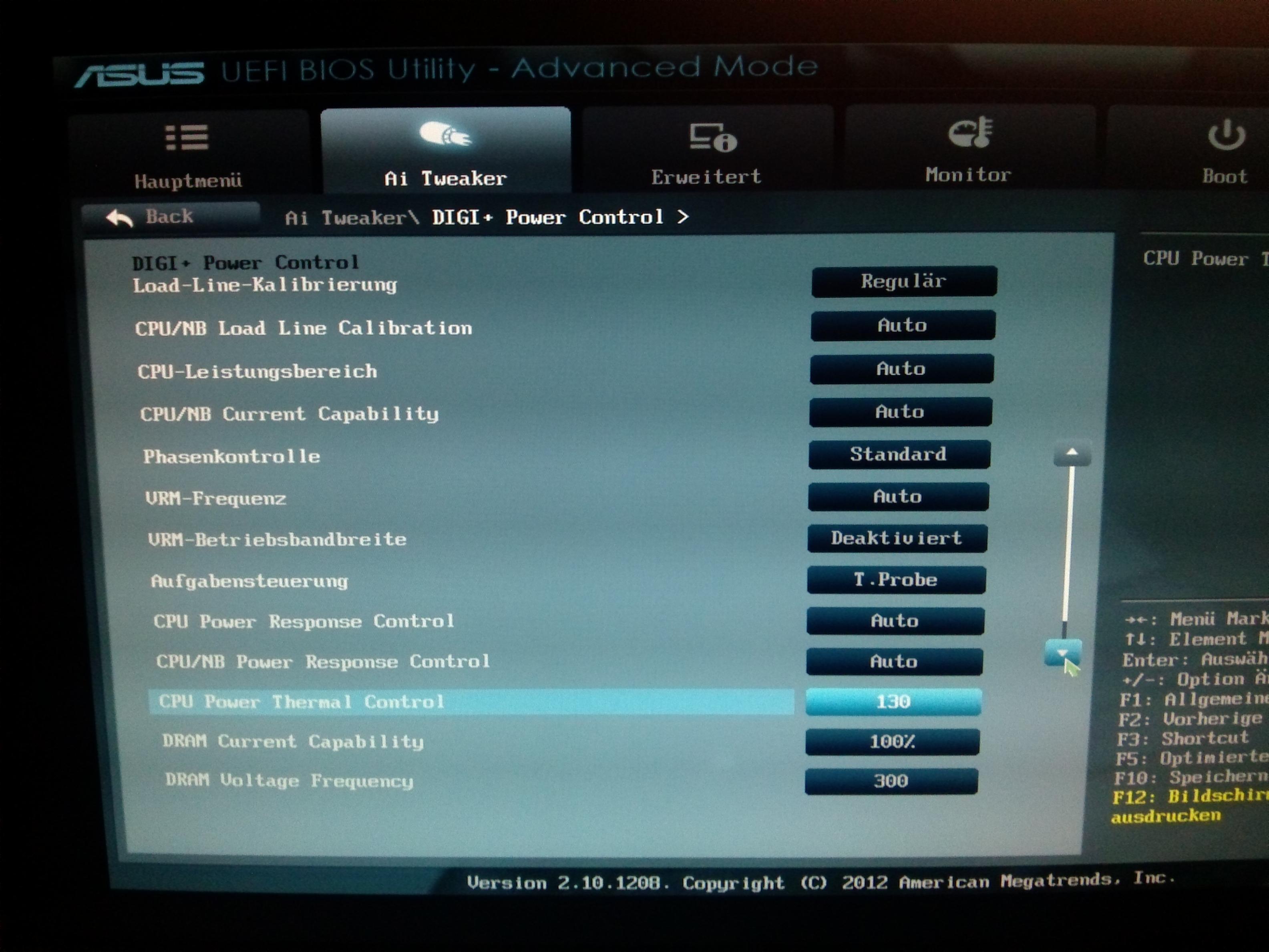

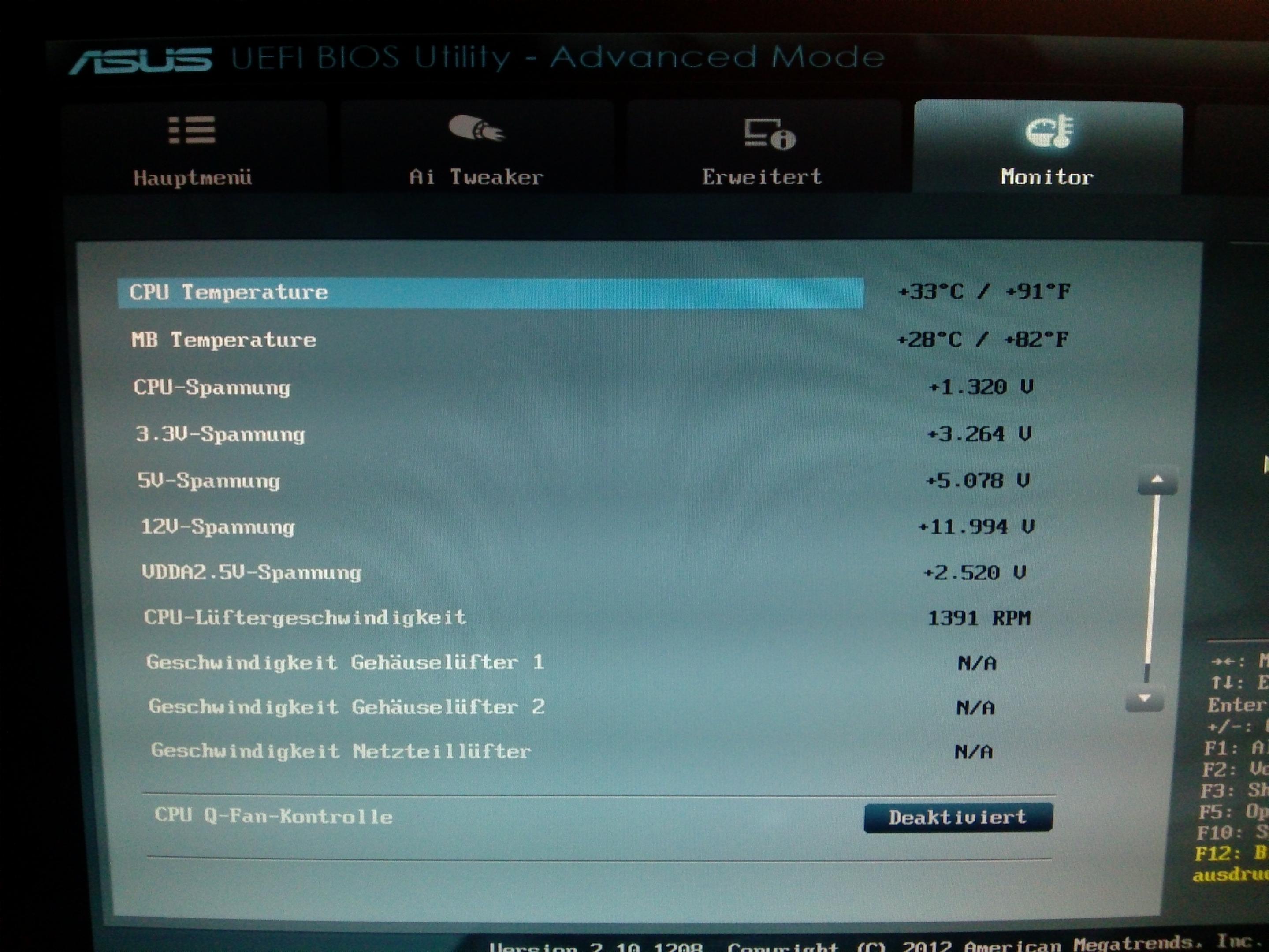

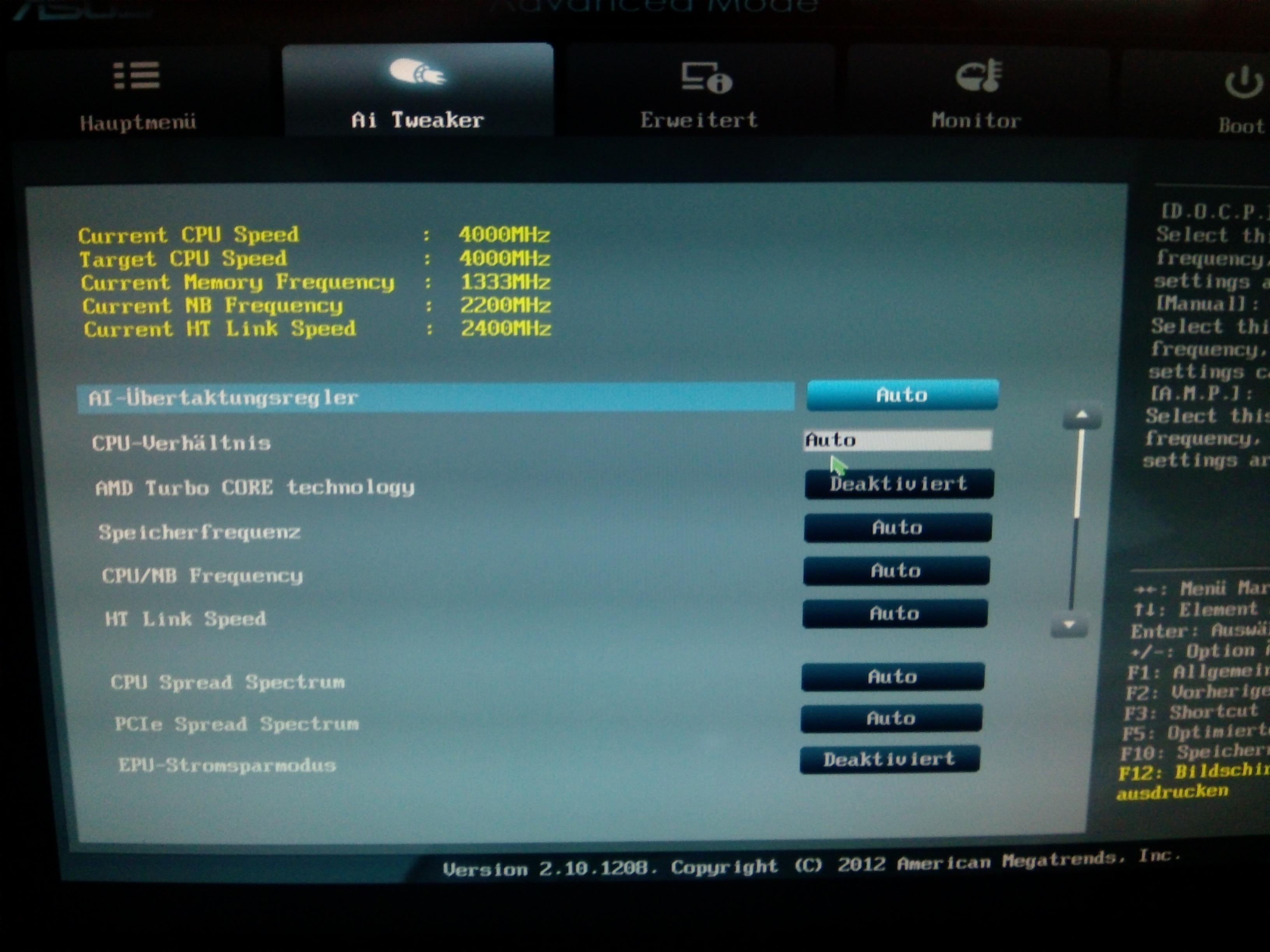

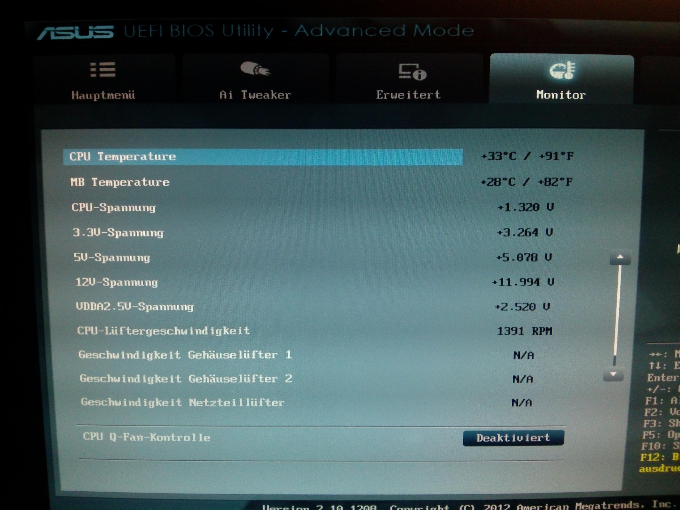

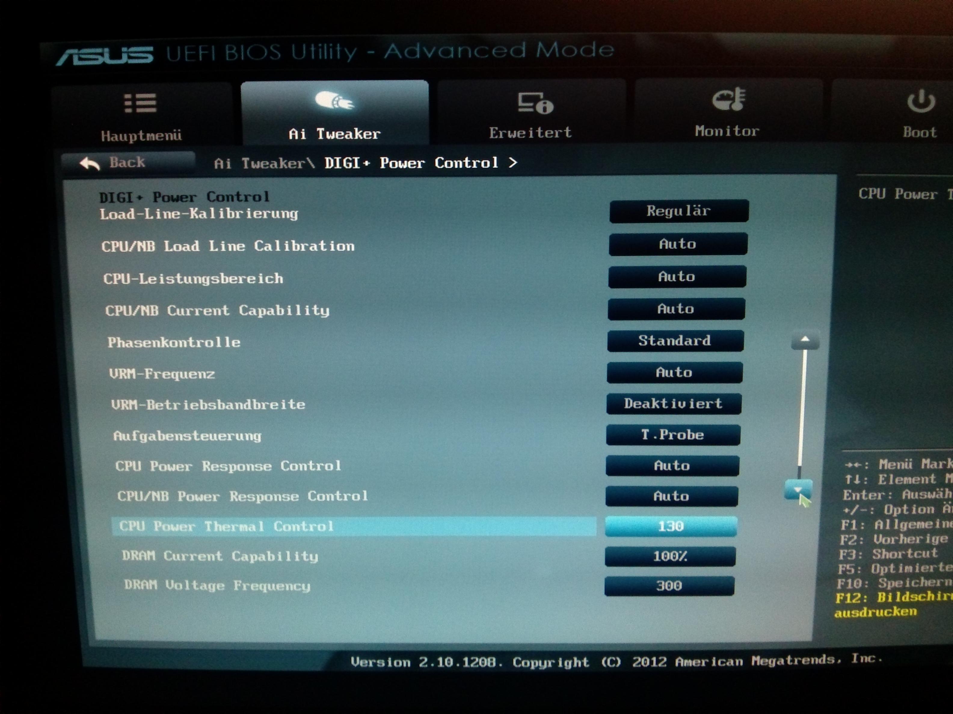

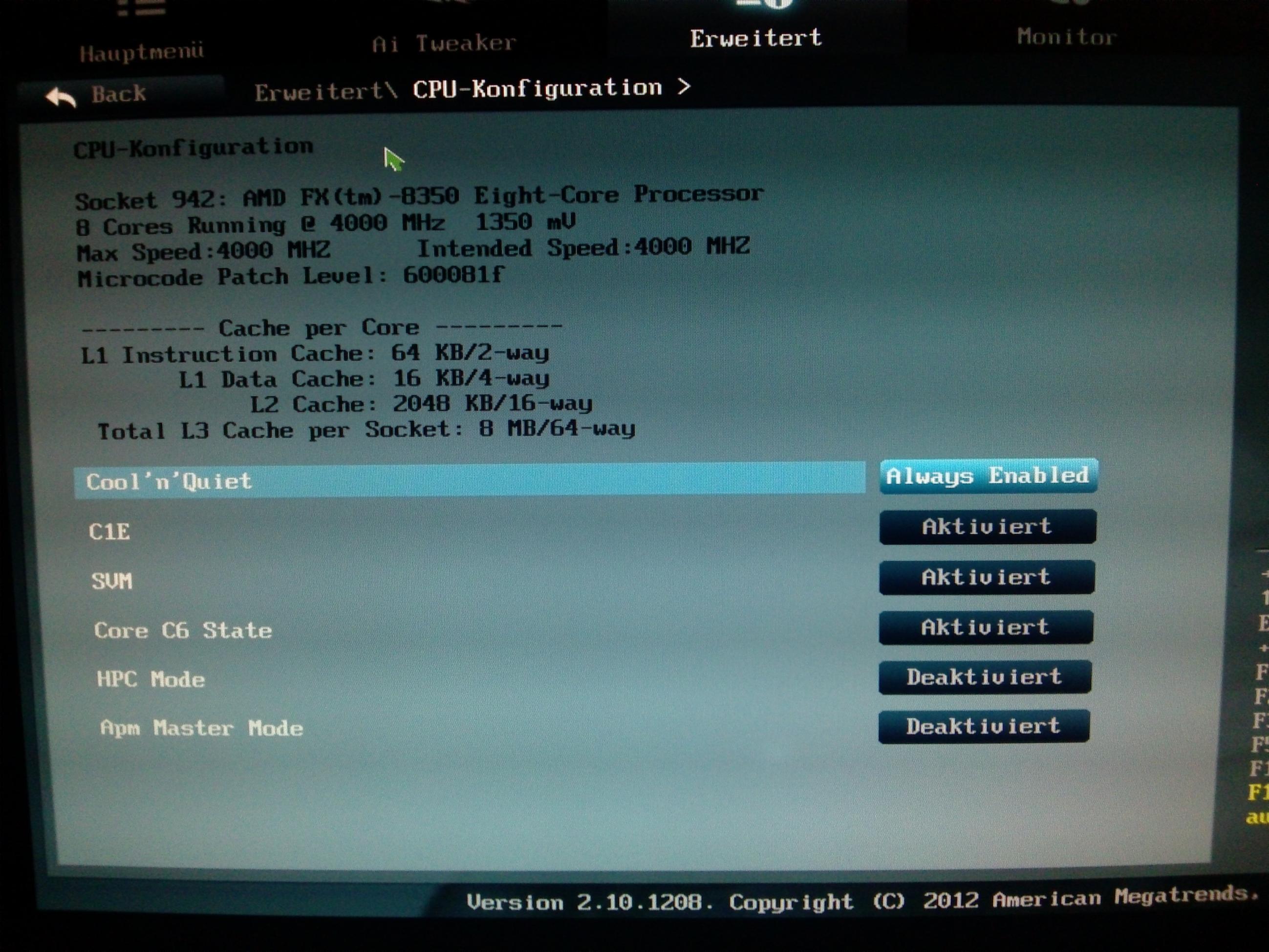

So hier mal ein paar Bilder. Hoffentlich sind es die richtigen Bilder.
IMG_20131109_204344.jpgIMG_20131109_204400.jpgIMG_20131109_204424.jpgIMG_20131109_204441.jpgIMG_20131109_204500.jpgIMG_20131109_204509.jpg
Ich kann auch nochmal ein scharfes Bild hochladen, wenn du willst.
Oder was?
Ich versteh das Ganze echt nicht. Die Spannung müsste doch durch LLC höher sein.

AMD-Turbo = disabled
Command Rate = 2 T (N) wenn das SYS instabil ist -
Per Jumper habe ich schon alles zurückgesetzt.
Command Rate ist auch schon auf 2T, weil es mit 1T schon beim 955er nicht stabil lief.
Turbo ist auch aus.
UEFI ist das Neueste.
Das mit der Spannung ist so wie bei dir. Die Standardspannug +- das Offset eben. Bei mir gibt es bloß keine Einstellung dazu, weil ich die Standardspannung nicht verändert habe wie du.

Allerdings geht die Einstellung Ultra-Hoch, die Einstellung unter Extrem. Selbst mit Standardspannung klappt das.
1,344-1.356 V unter Last.
Das kommt mir alles ziemlich komisch vor. Von Ultra-Hoch auf Extrem kann doch kein so großer Unterschied sein oder?
Ultra-Hoch ist schonmal ein Fortschritt und damit könnte ich auch ganz gut OCen.

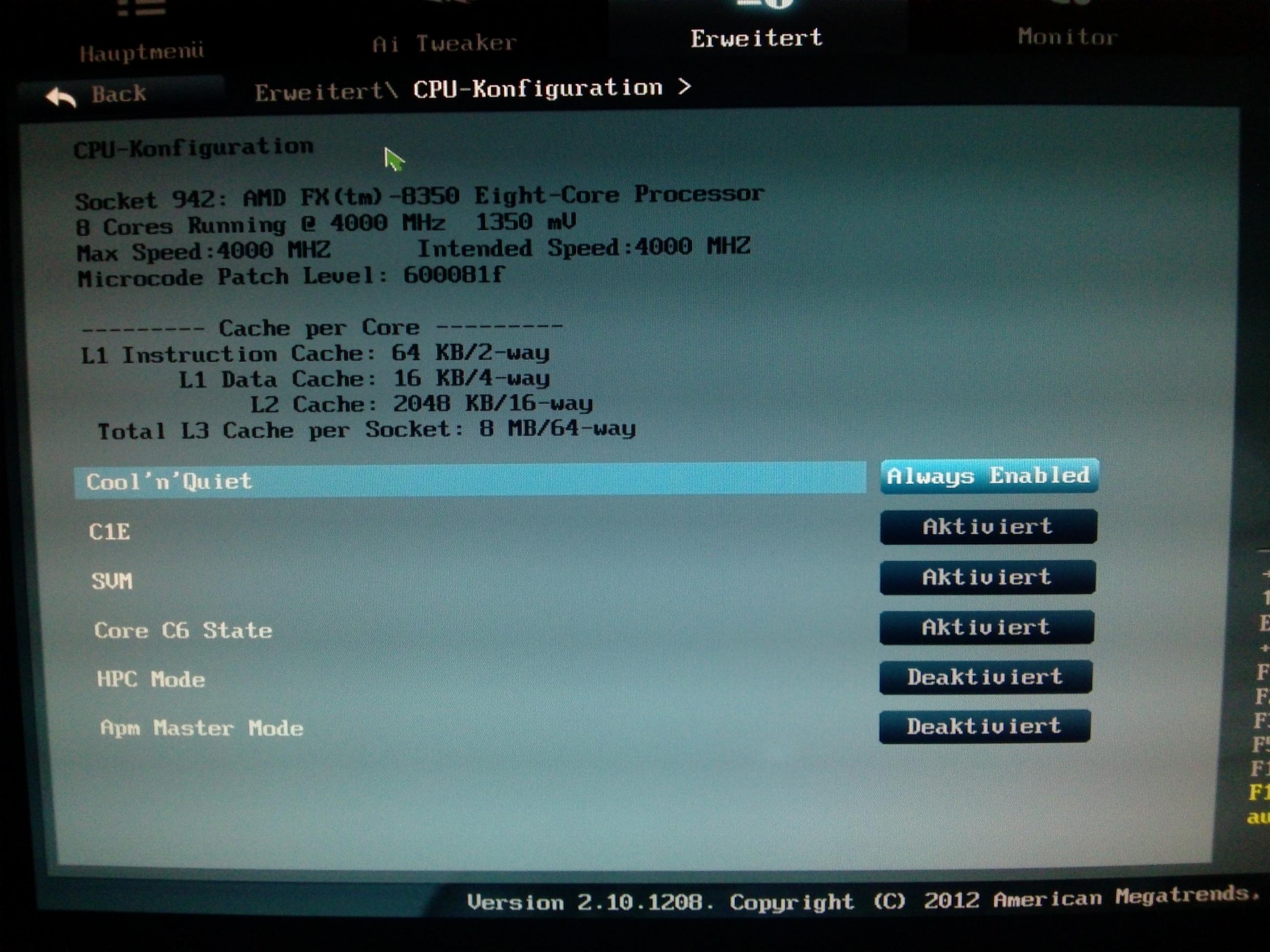

Also ich hab meinen grad mal auf 4000 MHz gesetzt und hab die Werte:
